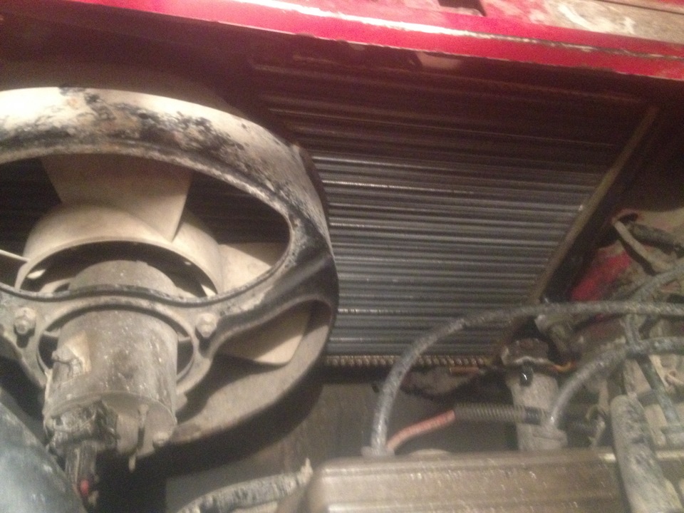

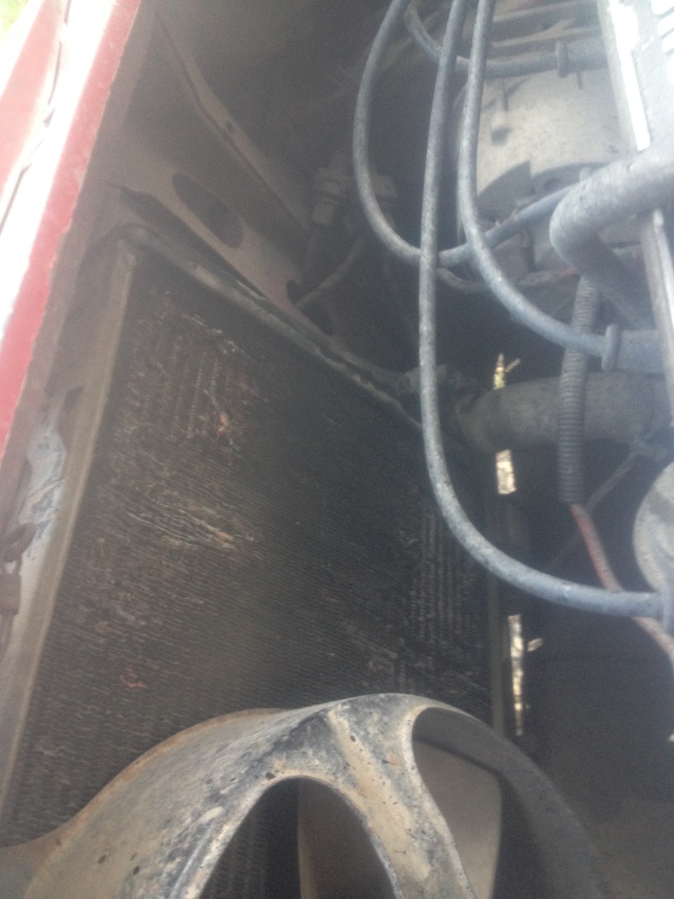

Совсем рассыпался старый радиатор, было решено менять. Сказано сделано.
Откручиваем хомуты 3х шлангов, отсоединяем провода датчика включения карлсона, откручиваем 2 верхних болтика на 10 и вуаля, старый в топку.
Перекидываем вентелятор, ставим датчик и все назад!
Работает шикарно, нареканий нет.
