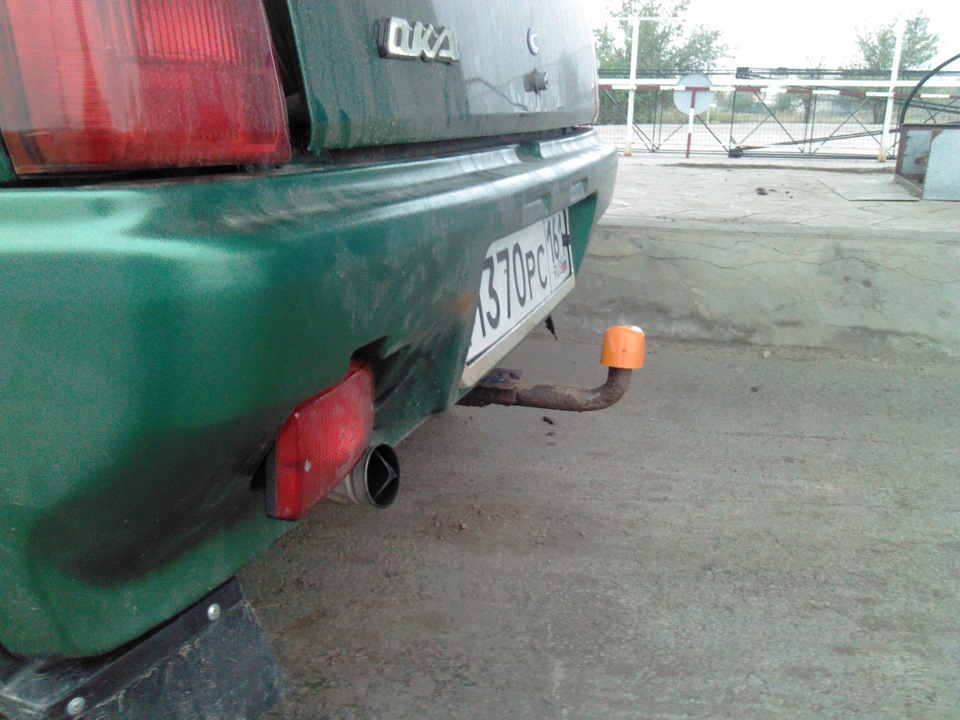

Вчера был день большой сварки! Задача была простой, из фаркопа от фокуса сделать фаркоп для гранты, из фаркопа от десятки собрать фаркоп для оки. Пишу для тех оководов, кому нужен тягач для легких грузов. Камни возить не буду, но вывезти мусор да привезти негабарит запросто. У меня свой дом в процессе стройки, дел много.
Сняли бампер, с десятого фаркопа срезали все, остался только шарик на прутке. К дну багажника со стороны бампера прикрутили уголок пятидесятый, длинной сорок см. крепили его шестью болтами м8, четыре к задней панели, два к дну багажника. К задней части багажника со стороны бензобака прикрепили полосу металла толщиной восемь мм. К фаркопу приварили два уголка 25 мм длинной 520 мм. Затем прихватили все это прямо на машине, сняли, проварил как для сэбэ, и вуаля! Жаль что в процессе установки не мог фоткать, планшет забрал сын. Будут вопросы отвечу. Да еще на мой взгляд эта штука еще и безопасность повысила что есть хорошо.
