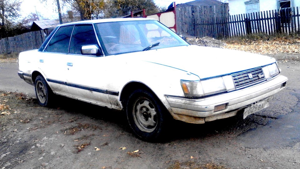

Лазая по дрому наткнулся на объявление о продаже Марк 2, 88 года, на ходу, все работает, комплектация гранд. Звоню, приезжаю, вижу, — в темном гараже стоит покрытый слоем пыли и грязи налипшей комками, видимо оставшейся после весенних покатушек прошлого хозяина. Открыв капот был приятно удивлен, контрактный 1G-фе! Почти разобранный салон, не тросиков ни рычажков открытия багажника и капота, сидения не прикрученные, а просто запиханные в салон (от другого марка). Перегретое и треснувшее во всех направлениях лобовое стекло. Вмятое левое крыло, дверь, разбитые поворотники и сломанное зеркало. Обошел машину вокруг, — мятые, не похожие друг на друга диски и резина, одно колесо ЛИТЬЕ))) На заднем стекле красуется надпись ТЕМS…да нуууу…открываю багажник, все что осталось от мега стоек это моторчик который бесцельно болтается в багажнике, под капотом на стойках та же картина — заглушка с отводом для проводов просто одетая на крепление стойки(( Машина стояла год, заводил полгода назад, в радиаторе не до конца слитая ВОДА, клеммы на аккумуляторе настолько окислились что были покрыты красивой белой шубкой))
