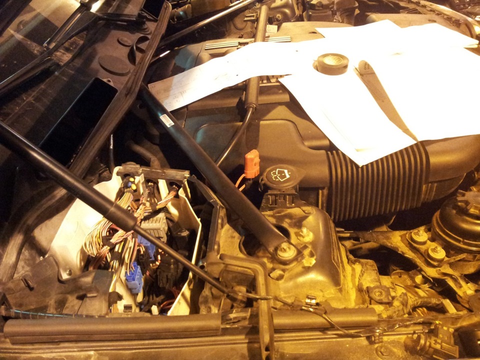

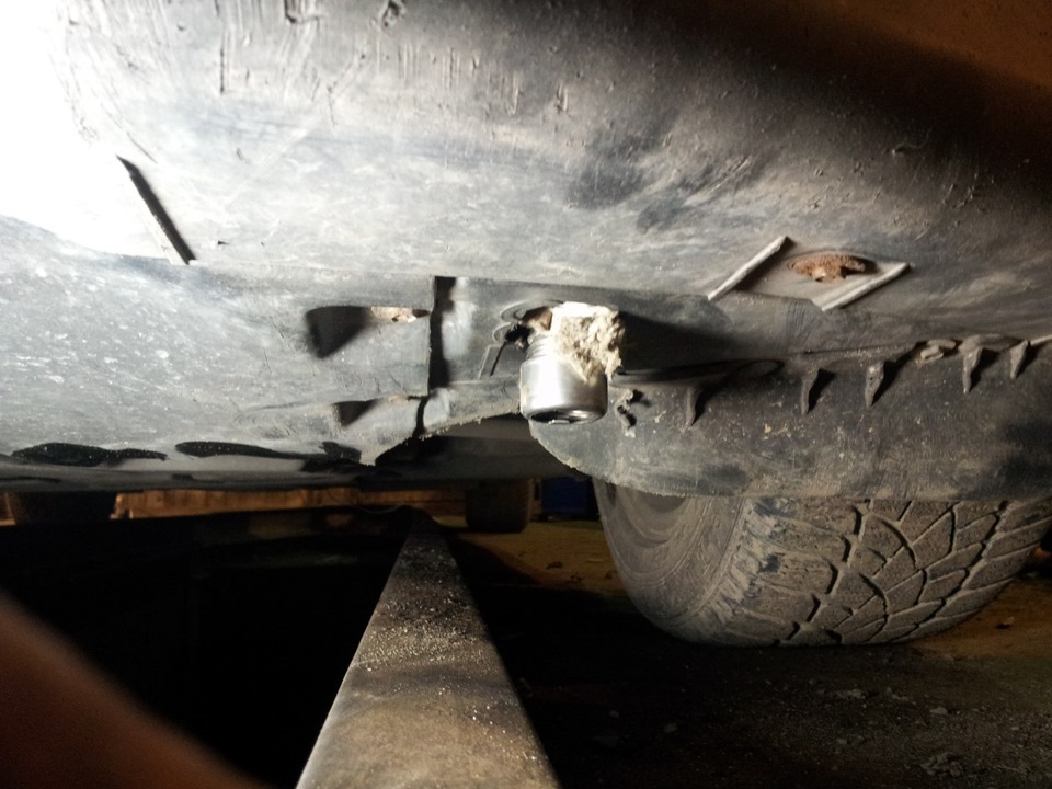

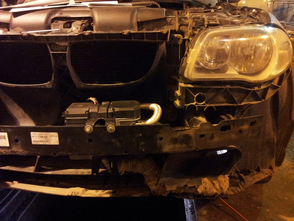

Перед прошлой зимой устанавливал себе webasto. Так как в BMW есть штатные места для доп. оборудования я сначала обрадовался что не надо будет искать место под webasto. Но когда узнал что это штатное место находится за передней левой ПТФ и чтобы ее туда установить надо демонтировать противотуманку немного расстроился, так как противотуманки я снимать не хотел. Да и пришлось бы что то с бампером делать чтобы убрать отверстия от птф.

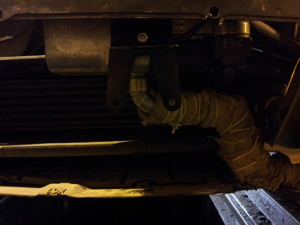

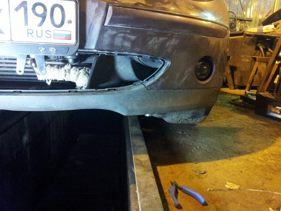

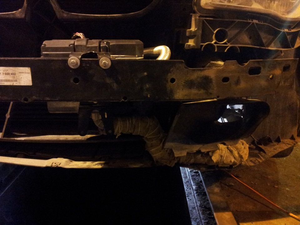

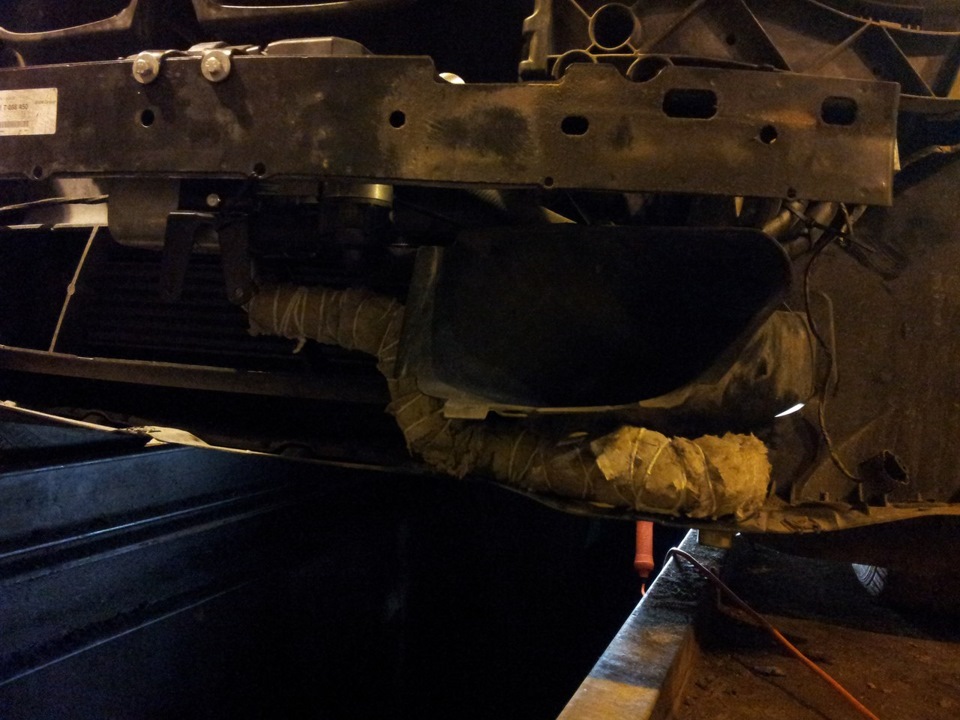

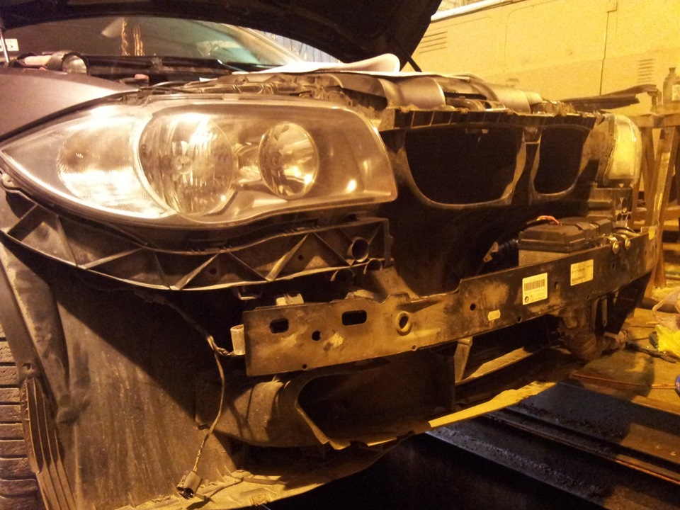

Стал искать место куда этот этот котёл установить. Нечего умней не придумал как за передний усилитель бампера её спрятать. Правда пришлось чуть чуть подрезать кожух нижнего воздухозаборника, но получилось не плохо.
Webasto ставил не на подогрев салона, а на подогрев ДВС. Так как двигатель прогревался, соответственно и прогревался салон.
Ну и как обычно после установки доп. оборудования (webasto) пришлось прописывать код дооснащения в эбу автомобиля, чтобы после того как машина засыпает открывалась одна заслонка на обдув стекла. Без этого дооснащения все заслонки в автомобиле после засыпания закрыты. т.е. после включения вентилятора печки воздух бы гулял внутри торпеды.

Номер опции уже не помню, а так добавляешь опцию и кодируешь блок климата IHKA. Нужны проги специальные, если этого нечего нету и не занимался никогда этим, то лучше найди БМВшных электриков они все сделают. По цене примерно от 2 до 3 р. будет стоить. Может дешевле где найдешь
Ок, спасибо !
Я знаю, год проездил некаких проблем. Нечего не плавится и не горит.
ты учти чт осам корпус там где камера, прилично грееться
