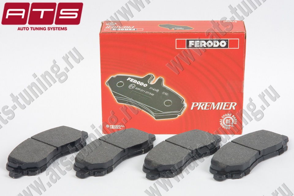

После дождей, началось такая веселая фигня как нажимаешь на тормоз бьет в руль педаль и машина тормозит рывками. Для начала решил почистить колодки и диски смазать направляющие, все проделал в итоге не чего не изменилось=(( Значит вердикт простой томозной диск крякнул(видать тормознул перед лужей диск нагрелся и тут лужа диск и увело)
Делать не чего поехал купил диски и колодки обошлось все 2100 р (1700 диски комплект и 400 колодки) теперь о снятие: сначала как и пологается снял колодки снял цилиндр супорт и родной кувалдой туки туки, диск покоцал капитально(в планах было проточить на работе тк износ был очень маленький и запасные диски пускай лежат хлеба не просят), причина стала банальна диск-прикипел грязь нагрев сделали свое дело! но тут друг вызвался на помощь и показал простейщий путь:
1-снимаем колесо
2-выкручиваем шпильки
3-разгоняем машину которая стот на треноге(домкрате или еще чем то)и резко нажимаем на тормоза в итоге диск срывает и он снимается моментом без рукопрекладства и варварских методов.
4-берем напильник зачищаем посадочное место диска смазываем графитной смазкой, чтоб в след раз не было такого…
5 собираем обратно всех делов
