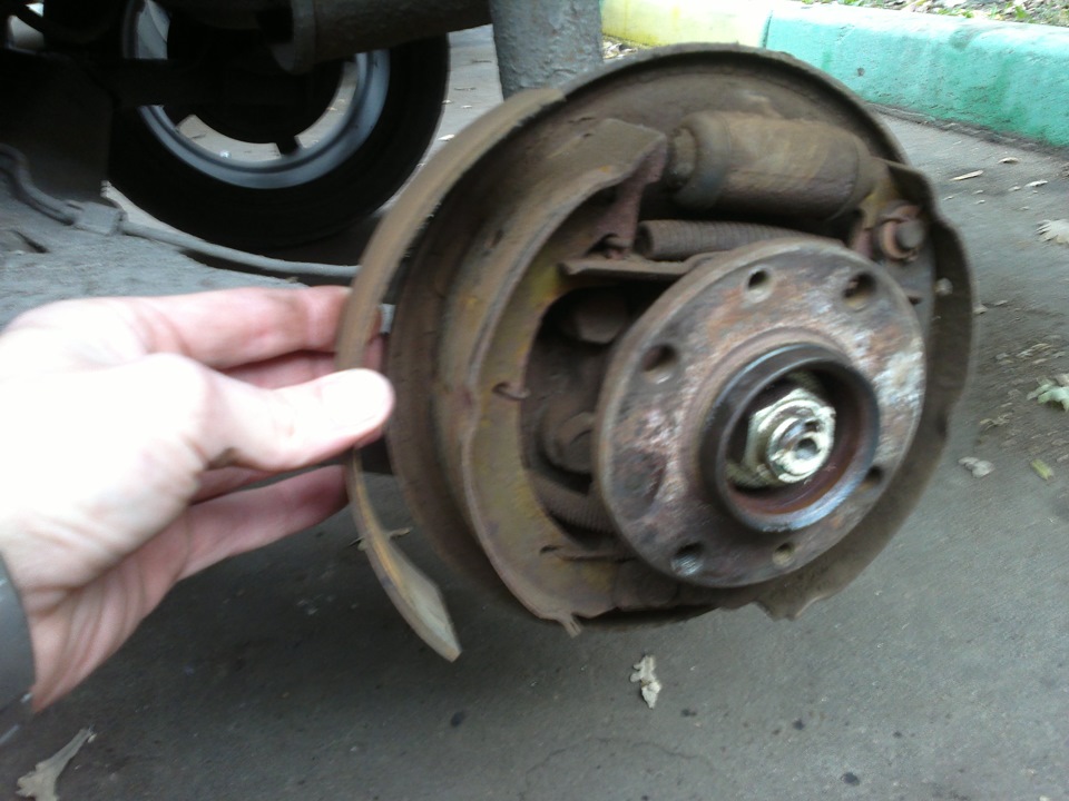

История вот какая.
Выхожу с работы, чтобы поехать на обед, начинаю сдавать назад… Заднее левое колесо клинит. Еду вперед, что-то брякает… Не стал экспериментировать, поднял машину на домкрате и снял колесо, а потом барабан.
Посмотрел и охренел! С колодок отвалились ОБЕ! накладки!
Для информации:
Колодки ВИС с пробегом около 10 тыс.
Купил другой комплект (ТрансМастер, другого в магазине рядом не было).
Начал ставить. При разборке с другой стороны, снял колодки (вроде целые) и одну из них уронил на асфальт. Так с нее тоже отвалилась накладка!
