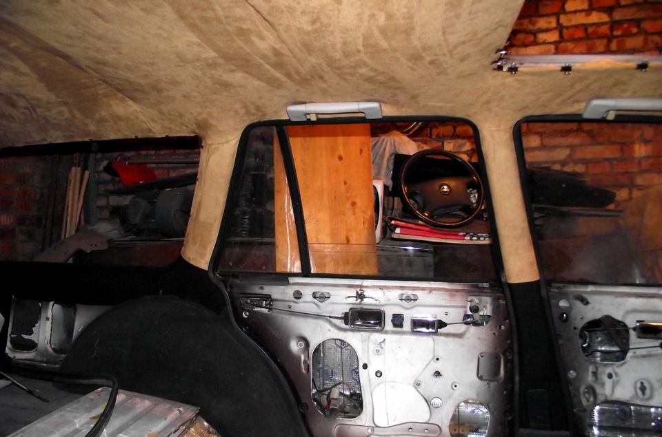

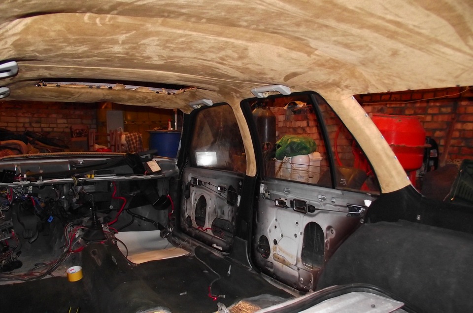

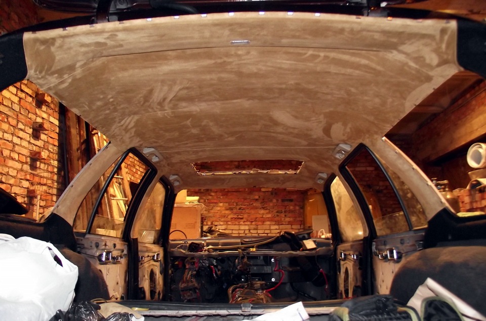

Наконец-то доделал я потолок, натянул и зафиксировал, почтавил ручки, пару плафонов прорезал (задний в багажнике видно, в проёме задней правой ручки не видно, а слева не прорезал ещё), и обтянул стойки (спереди накладки на стойки тоже будут обтянуты)

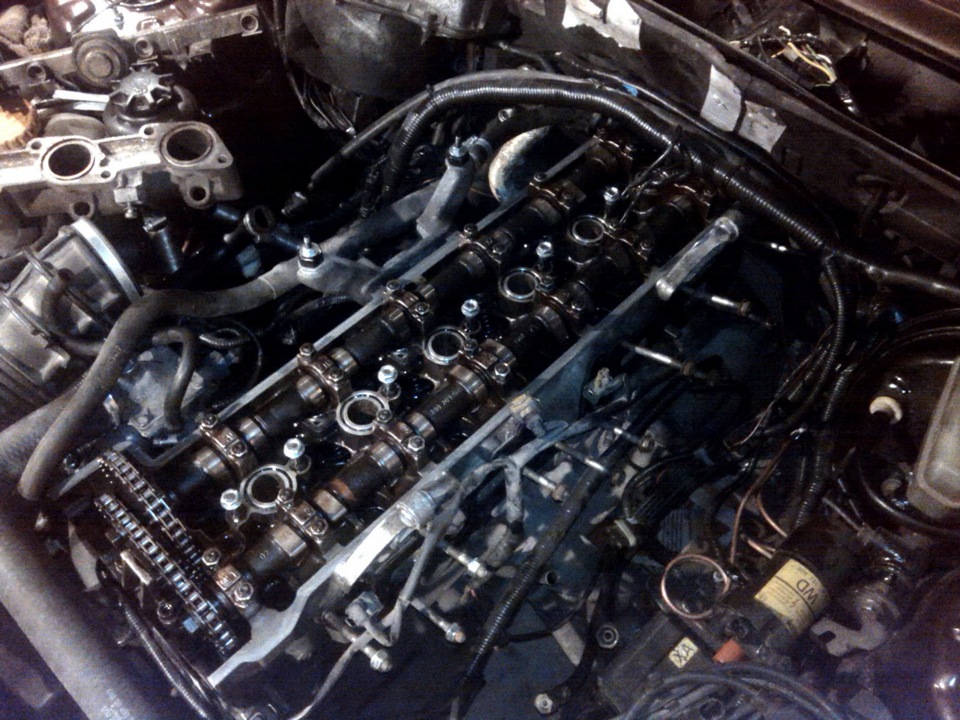

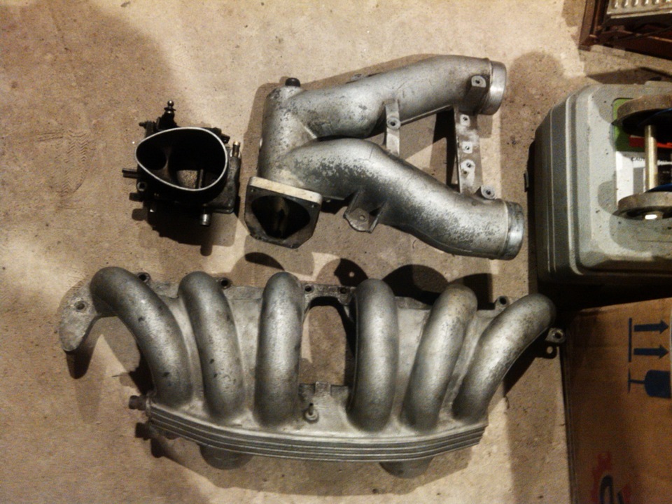

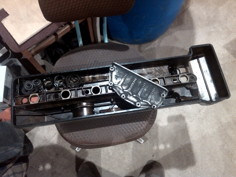

А чуть раньше снял впуск и клапанную для покраски, да и масло кое-где потеть начало

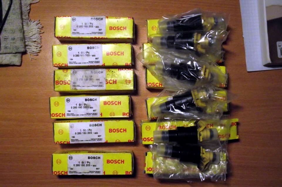

Сегодня проверил форсунки, итог — одна капает, две не доливают (но не критично, 7% и 10%), замечена мелкая ржавчина в трёх форсунках. Решено ставить новые, есть в запасе от BMW E28
Проверка на стенде показала, что они льют на 5% меньше самой производительной из моих, что совершенно никак не отразится на мощности мотора (по каталогам форсунки C30SE с номером 0 280 150 413 на 196сс, форсунки от Е28 номер 0 280 150 203 на 185сс)

Цвет умопомрачительно гармонирует с цветом кузова, салон бы весь в такой цвет!
Была мысль поискать песочный салон. Но на самом деле с зеленым салоном смотрится клёво)
Понял!
потолок шикарен! в живую наверно вообще отпад!))
Скажу так — в итоге этот потолок превзошёл мои ожидания)
Конечно пылесос меня ждёт периодически, но за красоту надо чем-то "платить", я считаю
Да, потолок нравится, молодцом! Так держать!
Благодарю) Пальцы сегодня не работают)))
Дело движется у людей, не то, что у некоторых…) Потолок шикарен!)
