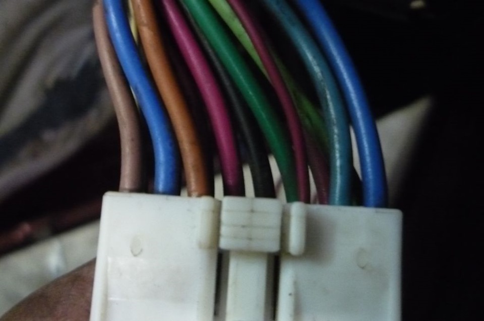

Питание на нашу подсветку берём с большой фишки, которая крепится к блоку управления стеклоподъёмниками.(это для подключения к подсветке кнопок стеклоподъёмников)

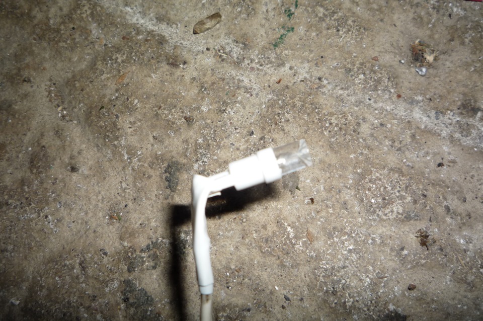

Немного срезаем изоляцию с тонкого красного и толстого черного проводов и подсоединяем к ним наш заранее припаянный к диоду провод .

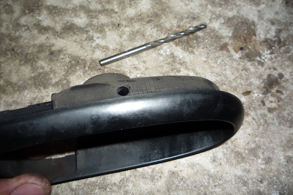

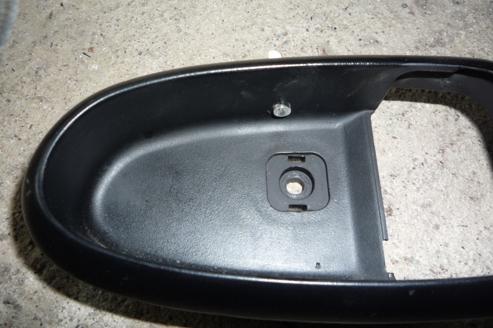

Далее сверлим в рамке ручки отверстие сверлом, на микроны меньшим по диаметру чем сам диод.
примеряем
если всё ОК, то протягиваем провода к месту, где крепится рамка ручки.

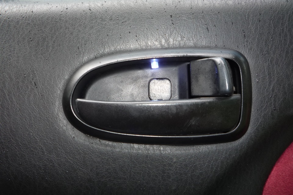

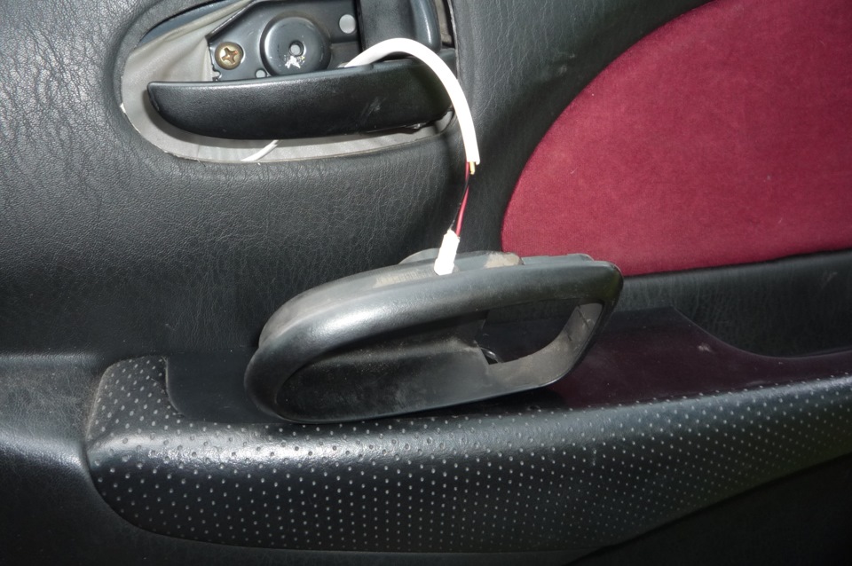

вставляем светодиод в рамку
и слегка покрутив рамку прикручиваем её на место.

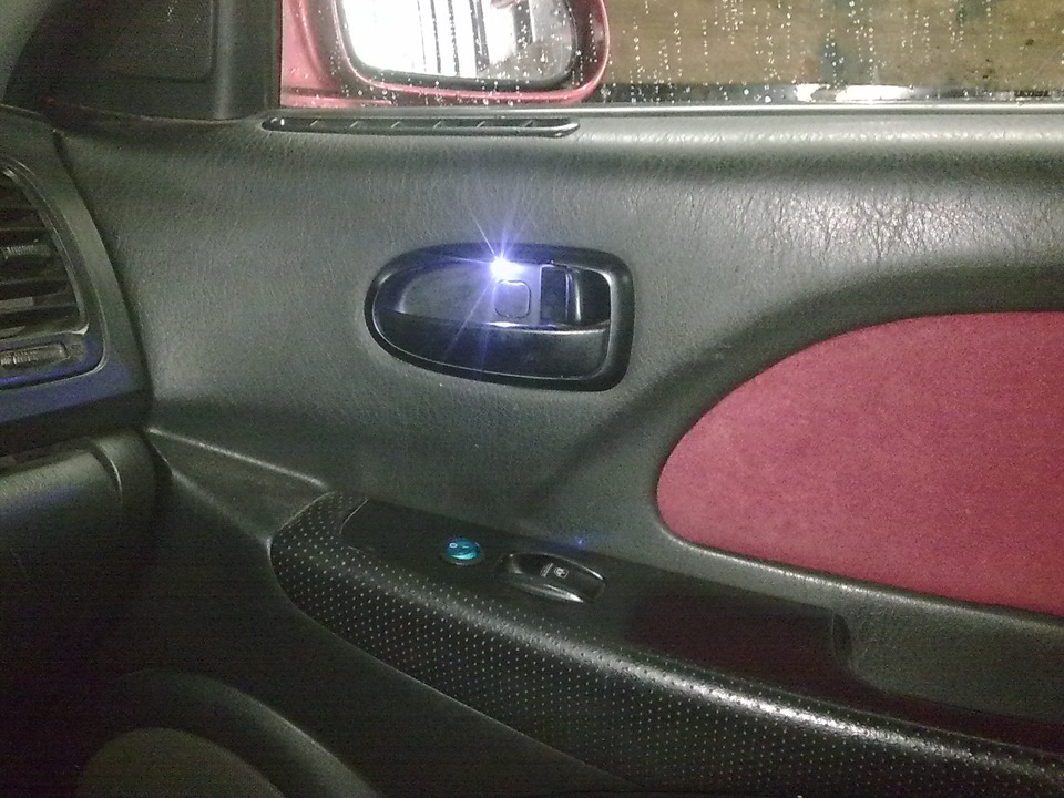

Результат
Проделываем данные работы на каждой дверке.
Дёшево и сердито…а самое главное, что в темноте отлично подсвечиваются ручки.

да.Включил свет и он работает.Мне это никак не мешает.Уже наоборот.Если сажусь в стандартную Сонату, то не привычно и в темноте ручку не найти.
Все кто садятся в машину говорят, что прикольно.
Тоесть светодиод будет светиться всё время вместе с подсветкой?
нужно делать так, чтобы диод не торчал вниз, слепить будет и эффект теряется, что за кнопка возле стеклоподъемников
