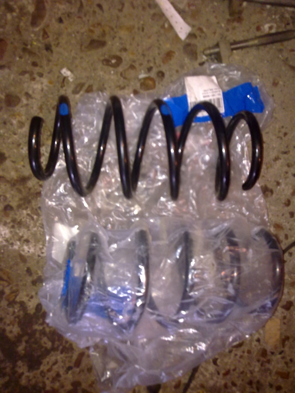

После замены задних пружин решил поменять и передние тоже, они уже порядком просели за 3 года эксплуатации. Также заказал у друзей, правда пришлось подождать 1,5 месяца, лучше подождать чем платить две цены, там более машина на ходу)).

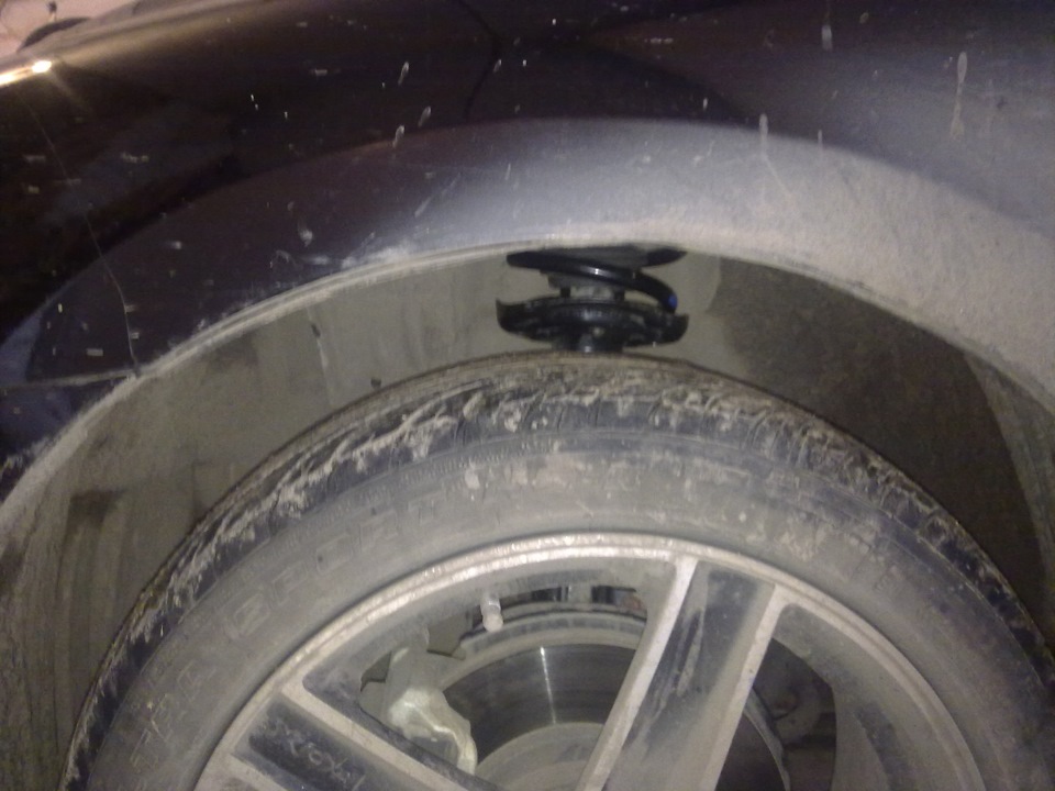

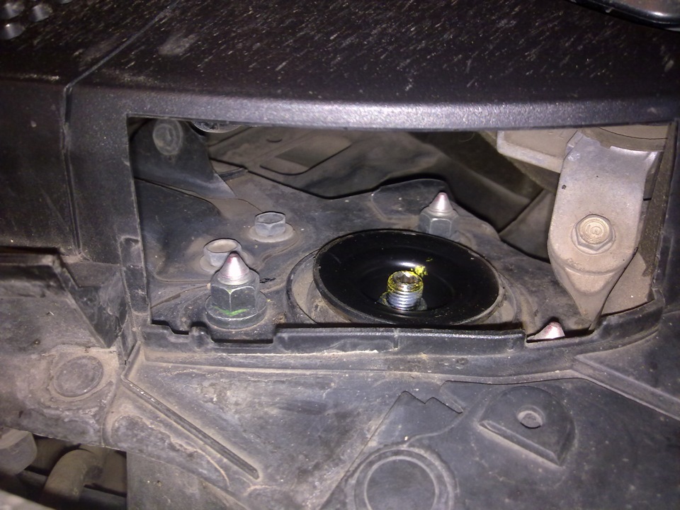

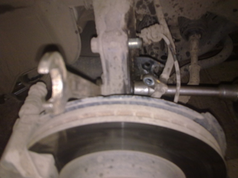

откручиваем два болта с низу стойки и три гайки которые держат опорный подшипник
так же откручиваем болт который держит тормозной шланг и снимаем крепление провода ABS, вытаскиваем стойку

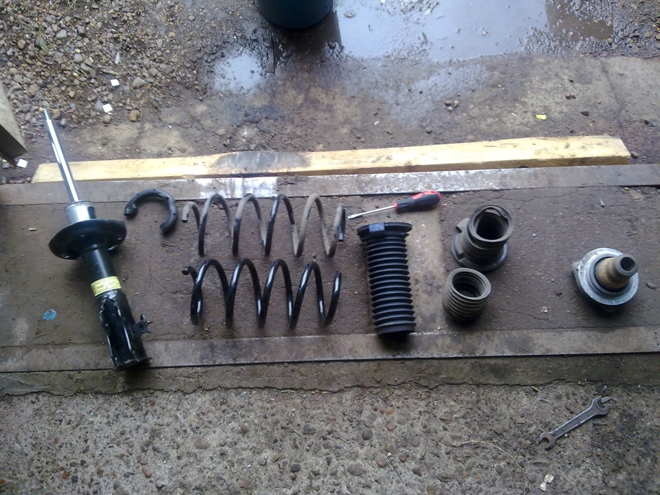

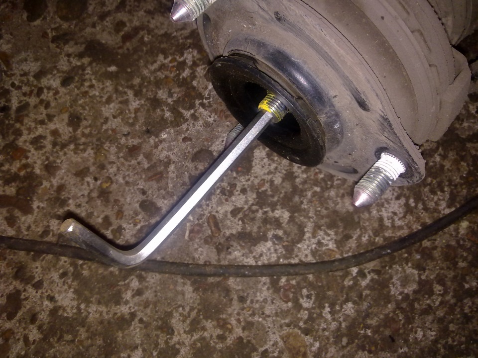

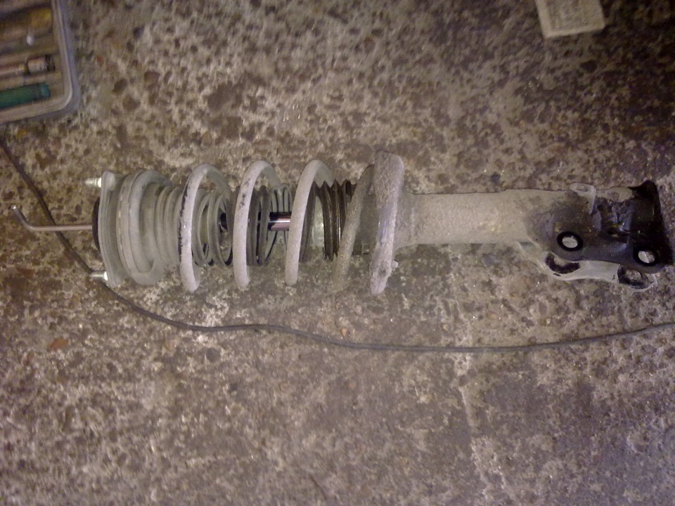

далее стягиваем пружины стяжками и шестигранником держим шток стойки, а головкой откручиваем гайку, которая удерживает опорный подшипник на штоке.
заодно поменял пыльник на стойке, который разорвался еще года два назад)))
пружина от СИ 4Д в диаметре 13 мм, а заводская 12 мм.
стягиваем пружину СИ, собираем стойки и устанавливаем на место.

Сдать то можно, но опять месяц ждать и не факт что опять такая же не придет.
а смысл оставлять? все равно ты ее не засунешь
У амора в чаше выемка есть? или почему нельзя поставить!
да, выемка есть, сдай обратно пружину, в течении 2 недель заберут без проблем
у обоих витки в одну сторону
Заказал себе на экзисте передние пружины от сй, пришли две правые под разными номерами, их можно как нибуть поставить или там специальные пазы имеются для левой правой?
не поставишь. с чего взял что они обе правые? номера разные же

Такая же история и у меня, только с Emex. Кое как сдал одну обратно.
Сейчас заказываю в Автодоке, там менеджер Павел все на сто раз перепроверил перед заазом

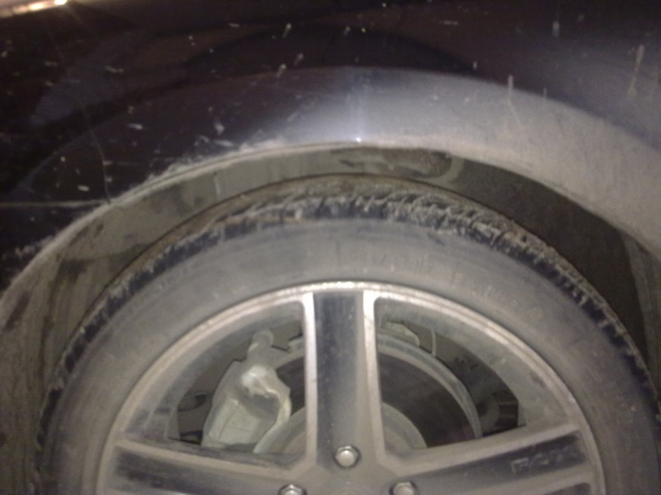

На цивик клубе писали что когда передние меняют желательно проверить схождение. Ну и как управляемость стала?
Управляемость такая же осталась, зато проходимость стала лучше)))
Ну да пару сантимов в наших условиях многое дают!))
