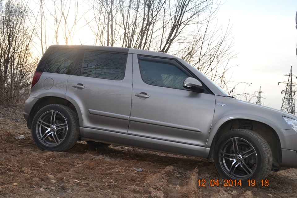

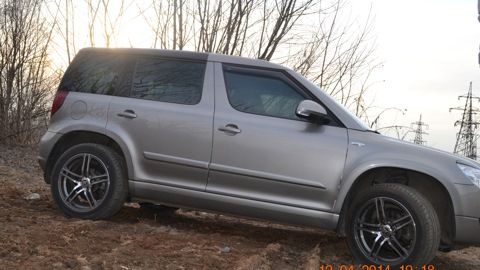

всем привет! снял рейлинги спец. многогранником! сняли слепки с каждого места крепления и по ним изготовили накладки! вышкурили, загрунтовали и покрасили передние в цвет, задние в черный! приклеил на герметик! вроде неплохо получилось! по-другому не знал, как их закрыть!

Полтора месяца прошло :) Подробностей пока нет :) Меня, собственно, интересует больше всего, как и с помощью чего сделать именно слепки…
…их изготовлял, непосредственно, сам маляр! …поэтому про некоторые тонкости да же не узнавал !
…знаю, что заклеил скотчем 150*250мм! …по-центру, за несколько раз, с интервалом, накладывал слои полиэфирной шпатлевки, придавая нужную форму шпателем! после полного высыхания снял, наружную поверхность и края вышкуривал до нужный формы и размера абр.шкуркой P80, ну и подготовка под грунт и т.д.
…от себя скажу, работенка очень творческая! …до этапа покраски у него ушло времени на них, -2 полноценных дня! :))

за ненадобностью и визуальным изменением внешнего вида!
…сверху убрал их, а вниз добавил крашенные, в цвет, пороги! авто стал смотреться ниже, и намного! чего и хотел добиться!

Хорошее дело! Фото машины без них сделайте.
