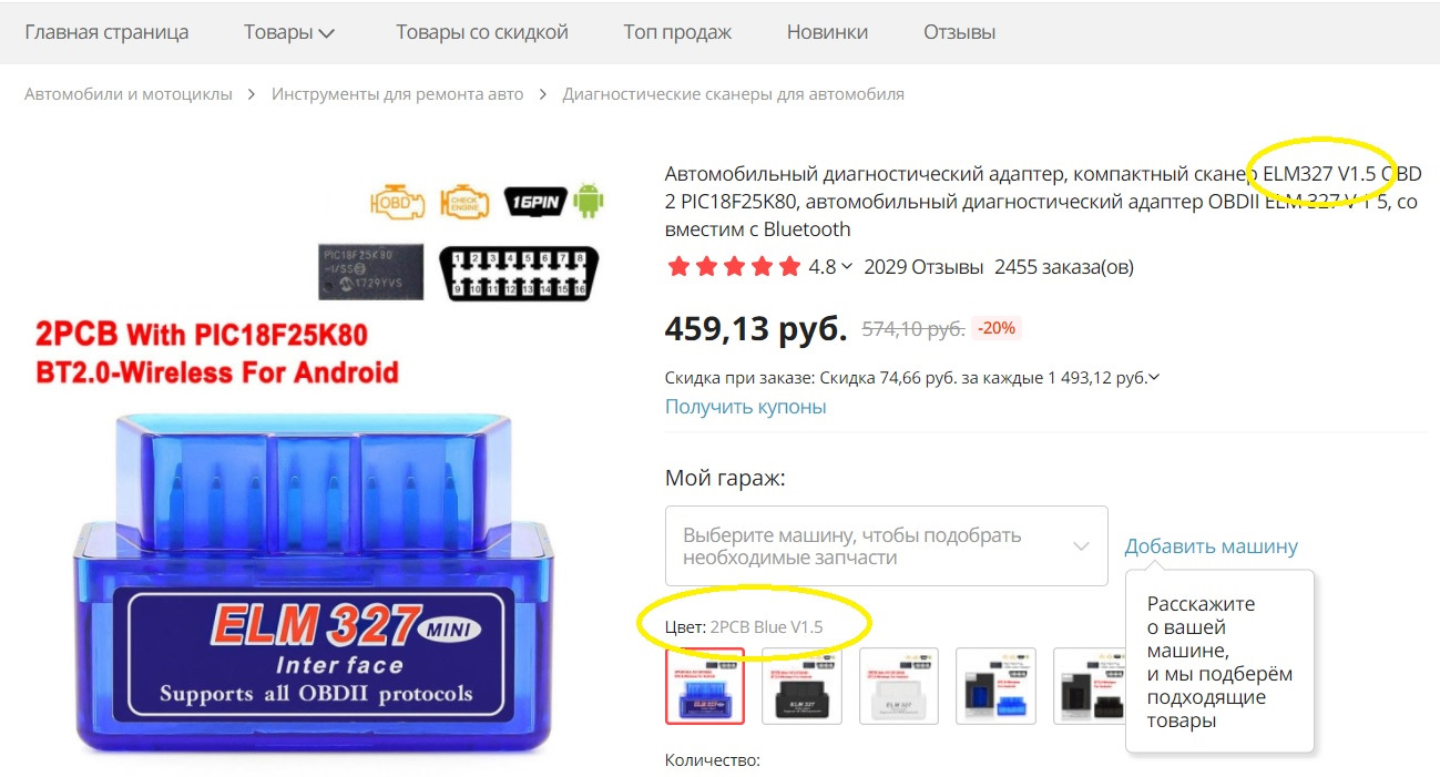

Адаптер я покупал на китайском интернет-рынке за 300 руб=)

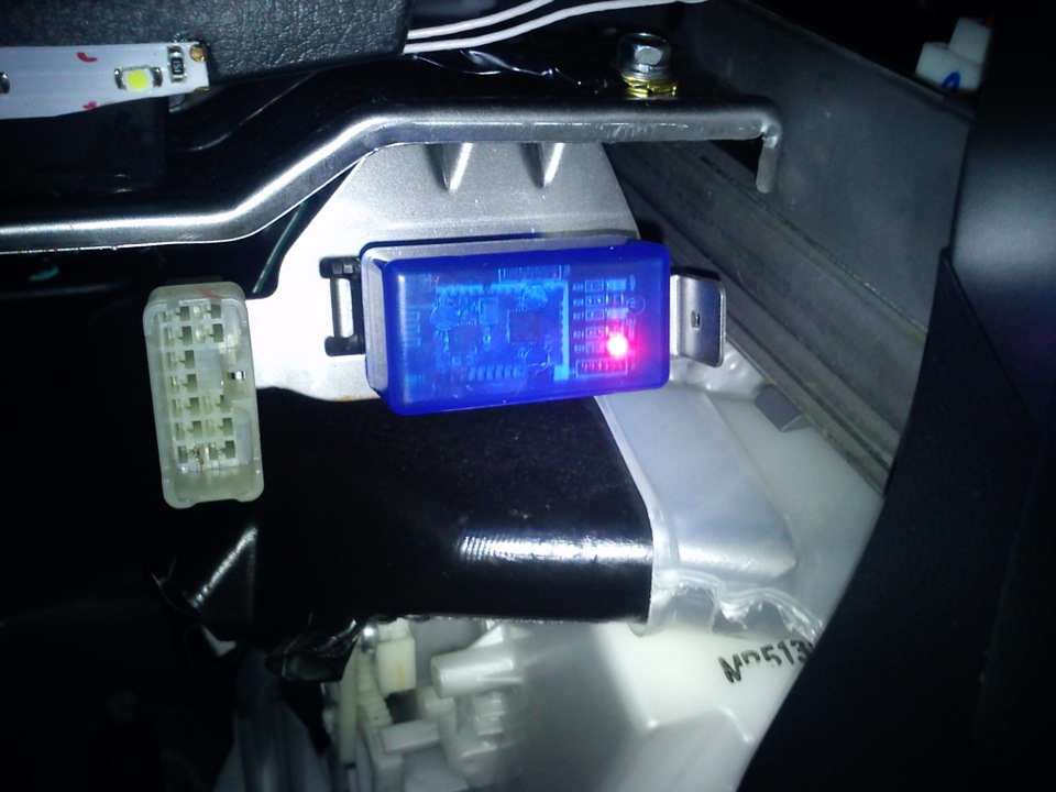

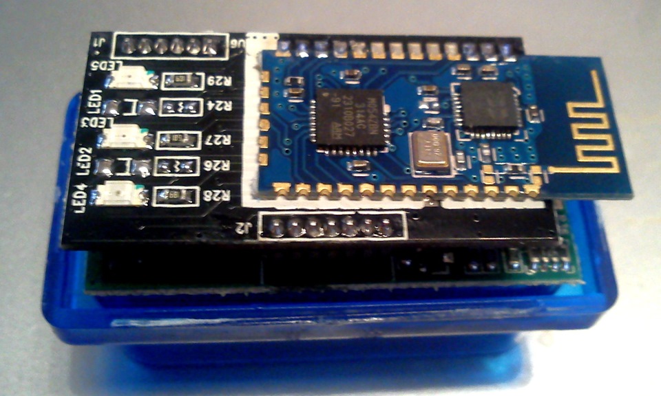

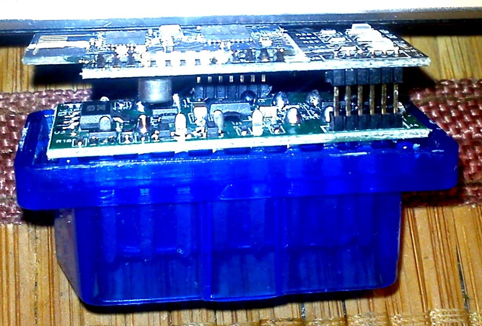

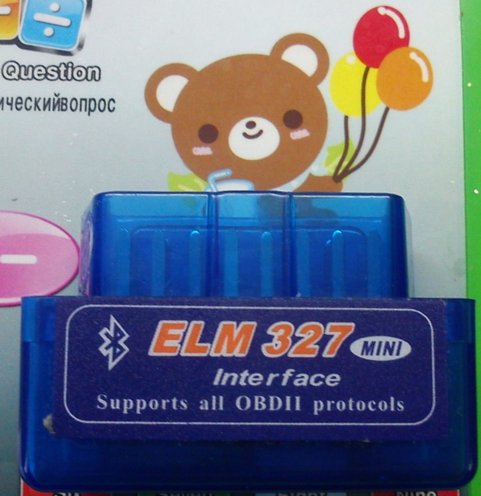

Выглядит устройство так:

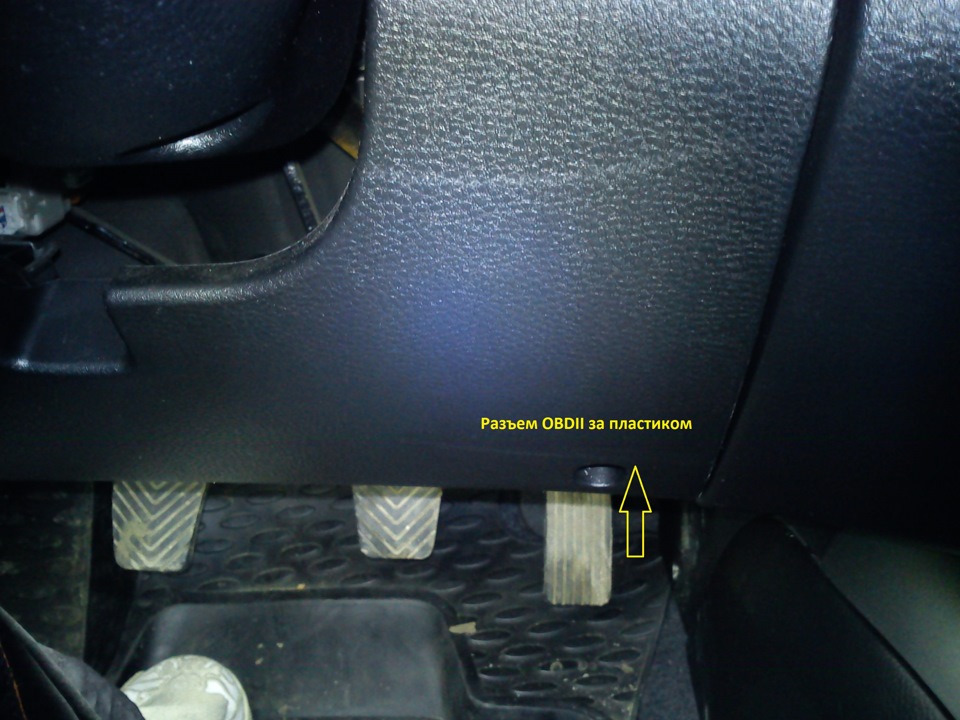

Подключается сюда:

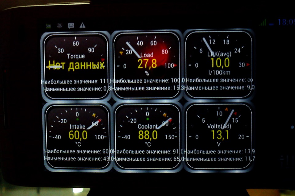

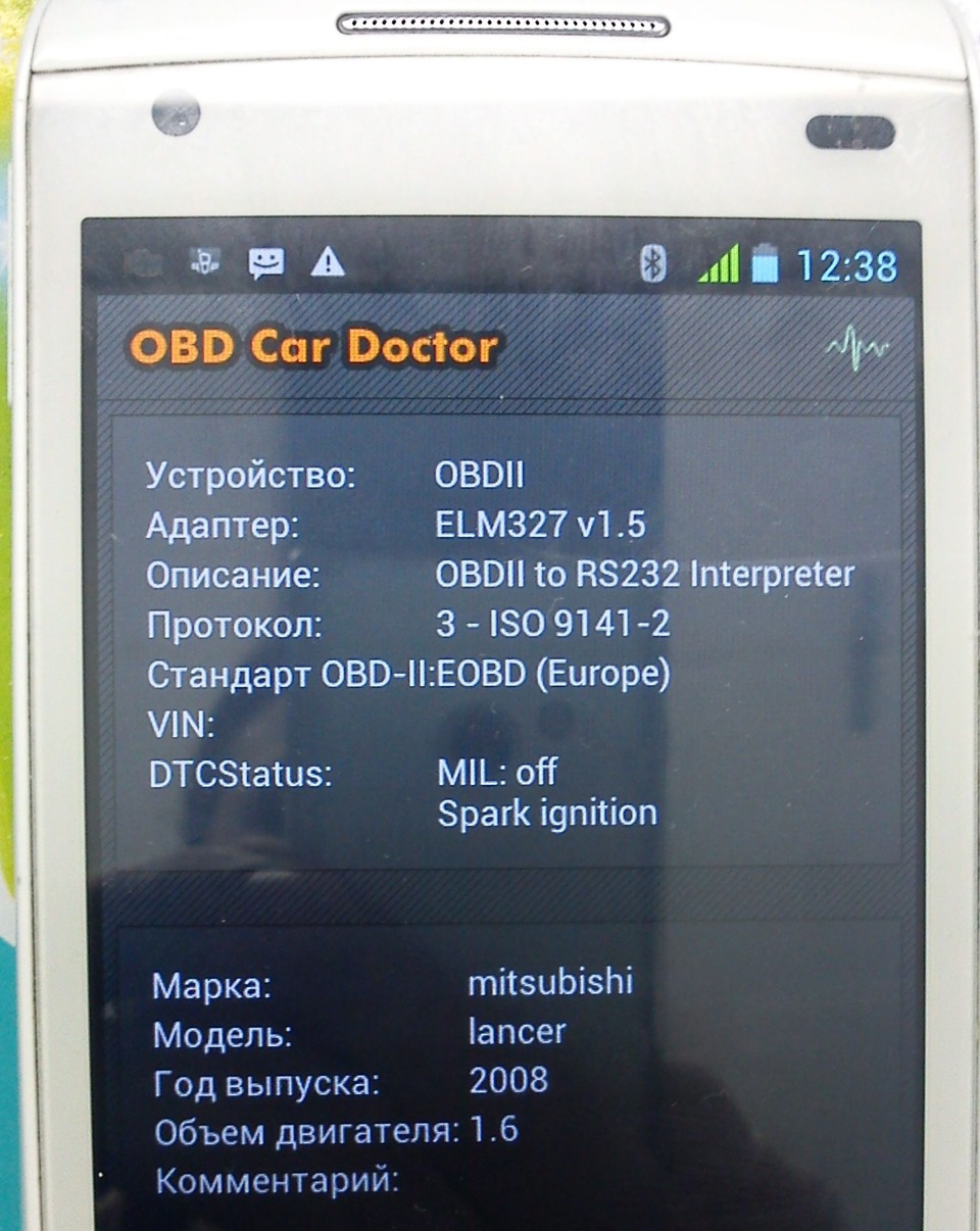

Для диагностики использовал андроид смартфон, на который установил спец прогу — Torque (ее возможностей хватает для неплохой диагностики и использования в качестве бортового компа).
Скачать Torque бесплатно можно отсюда
4pda.ru/forum/index.php?s…433&st=5100#entry25400578
Там же и ФАК, и подробная инфа. Чтобы скачать, сначала зарег-тесь на форуме.
Вставили адаптер в разъем, запустили прогу на смартфоне, все само соединилось с 1 раза без проблем. Часть датчиков будет доступна уже не на заведенном авто.
ПС. НЕ ЗАБЫВАЙТЕ ВЫДИРАТЬ АДАПТЕР ИЗ РАЗЪЕМА ПО ОКОНЧАНИИ ПОЕЗДКИ. АДАПТЕР ВСЕГДА ОСТАЕТСЯ ЗАПИТАННЫМ. БУДЕТ САЖАТЬ АККУМУЛЯТОР, ДА И САМ СКАПУТИТСЯ БЫСТРО=)
