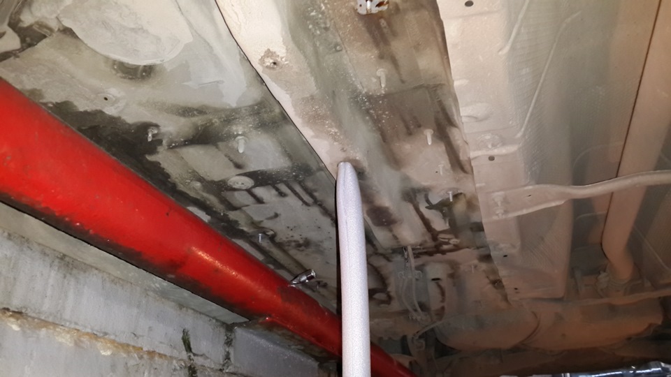

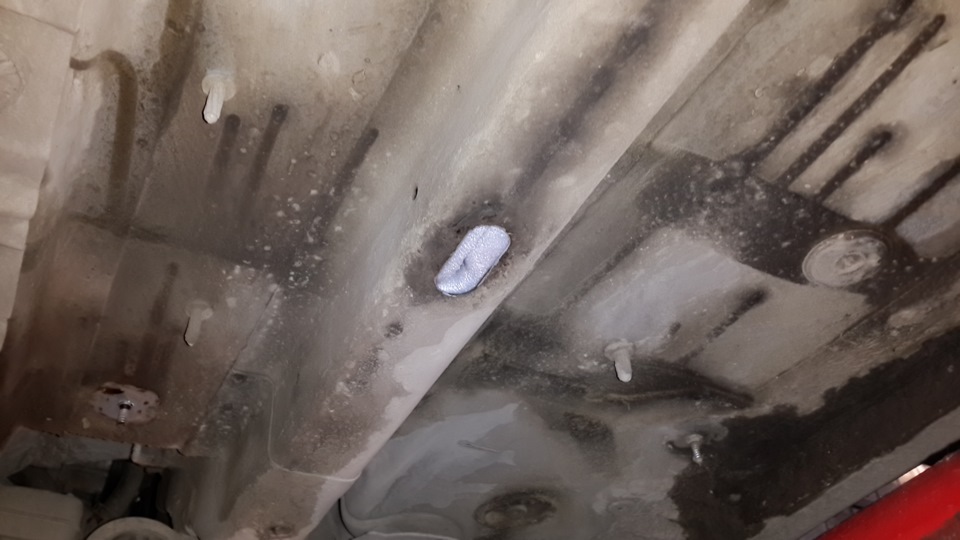

Наконец то руки дошли до злополучных трубок бензопровода.
Суть проблемы в том, что летом от этих трубок нет ни одного звука, а вот как только начинает холодать

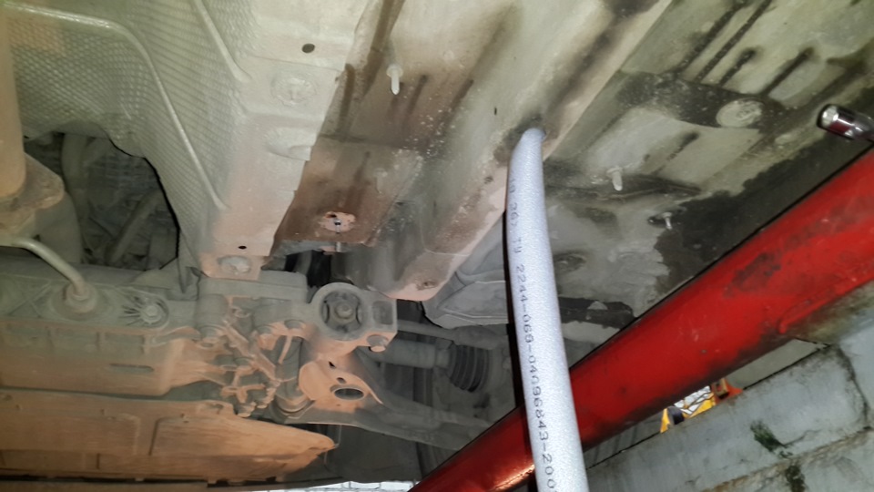

и чем холоднее тем сильнее они начинают издавать противный треск, который хорошо слышно в салоне примерно в районе бардачка. Треск слышно на холостых оборотах, который легко исчезает при легком нажатии на газ. Зимой частенько приходится стоять где-нить и ждать кого-нить, а машина молотит на холостых и конечно сразу появляется этот противный треск. Я его как только не искал, но слава Интернету, прочитал что треск этот именно от трубок бензопровода. Вся проблема что они лежат в лонжероне и ни чем не смягчаются (кроме входа в лонжерон). Сегодня купил утеплитель для труб, заехал на яму, снял пластиковую защиту и заполнил пустоты лонжерона. Сейчас наслаждаюсь тишиной, на холостых теперь ни чего не трещит.

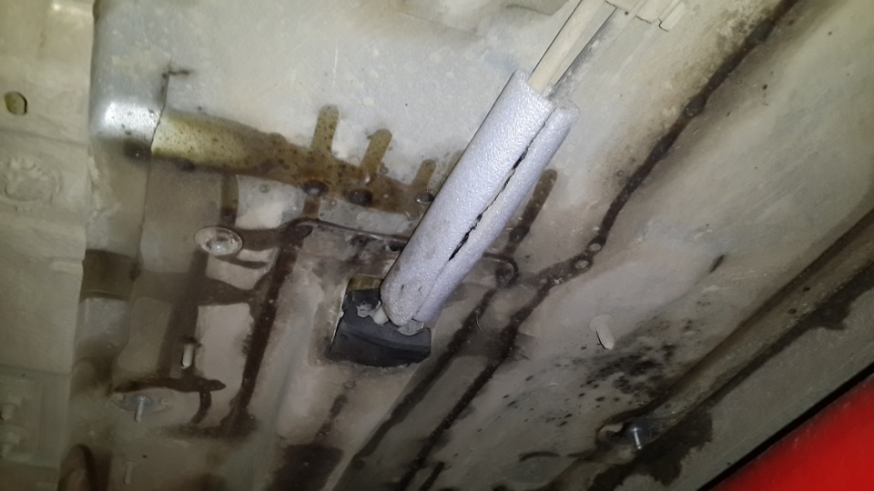

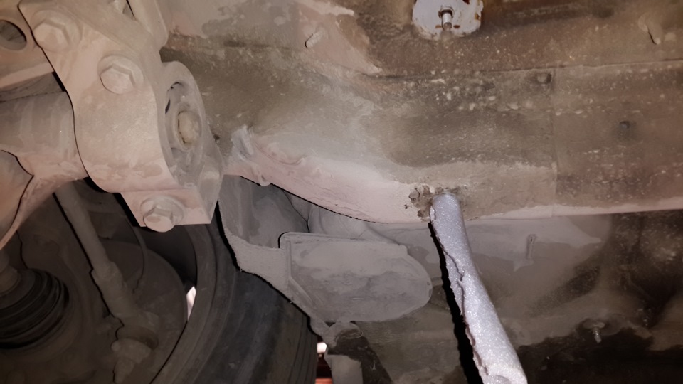

Как я пихал невпихуемое: Сняв пластиковую защиту увидел вход трубок в лонжерон, там как раз все хорошо стоит мягкая резиновая смегчалка. Далее по лонжерону есть овальное отверстие — сами трубки остались лежать где то сбоку, я просто старался заполнить пространство, что бы у трубок не было возможности двигаться. И так сначала я трубку разрезал вдоль, что бы ее можно было сделать уже, потом начал проталкивать в овальное отверстие с направлением к двигателю, помогал продвигать утеплитель мизинцем, так вошло примерно метр. Потом я утеплитель отрезал, и еще добавил кусок сантиметров в 30. Далее на входе в лонжерон — фото №4, там вошло по 20 см не больше. Потом нашел еще пластиковую вставку под саморез (уже у изгиба к двигателю) и еще там нафаршировал утеплителем. :))

Самый маленький вроде под 16мм трубу.
Та же фигня вылезла. К дилеру ехать не хочу, ибо не на долго. Нашел похожий способ у братьев гольфоводов. Только они предлагают трубку-утеплитель одевать на топливную трубку. В общем трубки уже купил, на неделе планирую заехать на подъемник и избавиться уже от этой канители.
Я попробовал одеть на трубки — сложно, не стал мучаться. Рядом напихал — результат тот же!
У тебя трубки обычные из строймага?
Да.
