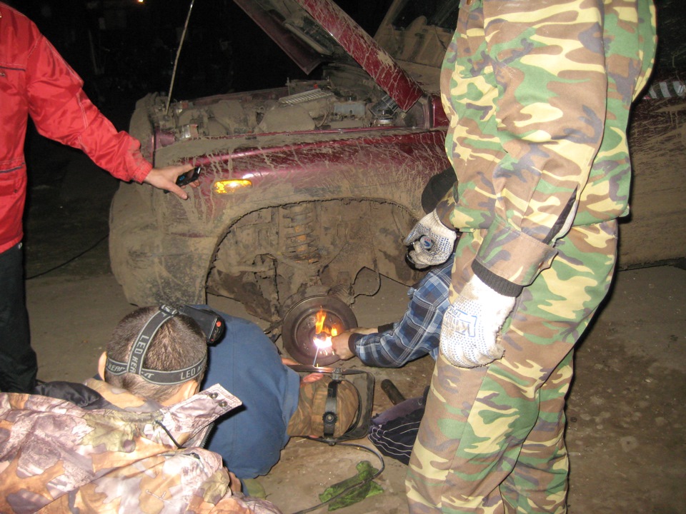

…После преодоления первой части трофи-рейда в 150 км за 5 часов и выезда на 1 км асфальта случилось непредвиденное руль резко потянуло влево и мы встали…после остановки и осмотра нам стало грустно((( заклинило ступичный подшипник и выдавило колесо вместе со ступицей и тормозным диском
После разбора потребовалась замена ступичных конусных подшипников, ступичной гайки и ступицы так как на ней срезало резьбу…вердикт был плачевный-эвакуатор и домой((( На наше счастье мимо проезжали охотники на Киа Спортейдже первого поколения у которых оказался в запасе комплект ступичных подшипников который как раз подходил и нам))) После этого была произведена сборка ступичного узла, нарезана новая резьба на ступичную гайку, высверлины новые дырки под болты стопора ступичной гайки…начали закручивать потихоньку и тут гайка лопнула((( вернулись к тому с чего начали эвакуатор и домой((( После коллективным разумом(Четыре пассажира и четверо мужиков из села Усатово) было принято решение подогнать трактор и задрать морду Ретоны и таким образом протащить её до ближайшего дома в селе где вместо ступичной гайки приварить сваркой кусок трубы…
После сборки поблагодарили жителей села Усатово и двинули догонять колонну но только по асфальту, ремонт продолжался с 15:00 до 19:30 и дороги по полёвкам мы не знали пришлось вместо 90 км по полёвкам ехать 150 км трассой.Доехали до лагеря в 22:00 но это того стоило нас встречали как героев: поили, кормили, расспрашивали каким образом мы починились и добрались. Устав от вопросов, еды и водки мы легли спать в 03:30…
