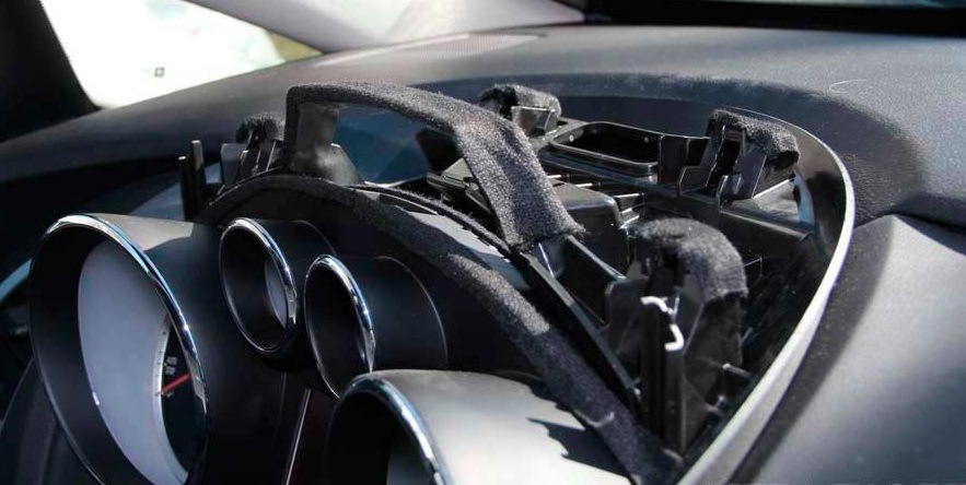

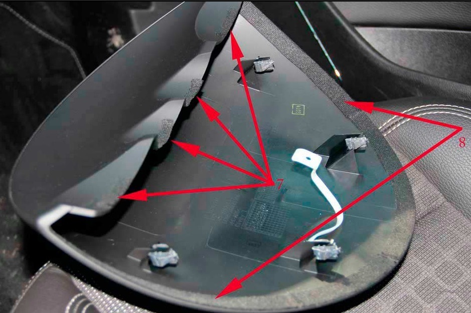

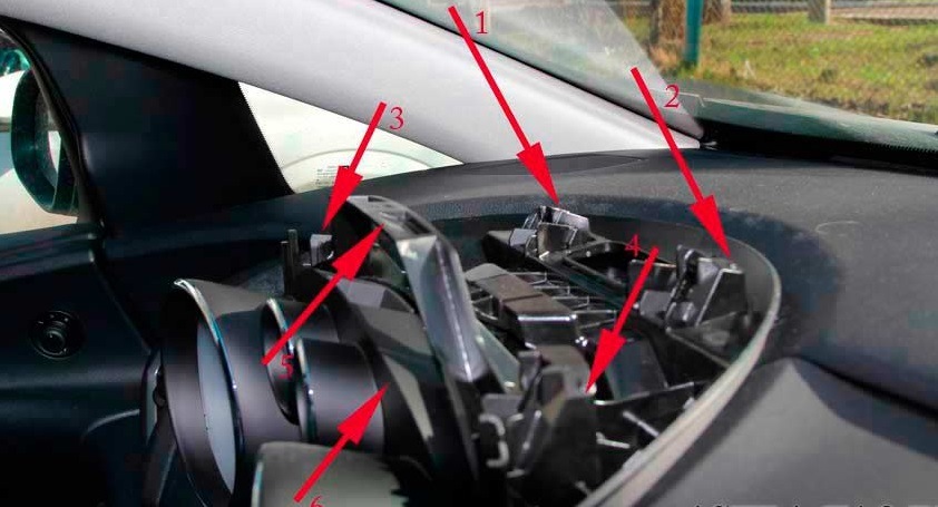

1) Снял козырек панели приборов, сразу видны места возможных скрипов (фото 1,2)
В инструкции использовался Маделин- материал для звукоизоляции на клеевой основе с защитной пленкой.
К сожалению у меня не было возможности, да и желания искать специально данный материал, поэтому я позаимствовал тонкий поролон тоже на клеевой основе.
Обклеиваем места возможного соприкосновения пластика.
Все собирается довольно просто! Скрип полностью пропал, УРА УРА!

Элементарно Ватсон)) верхнюю часть тянешь на себя (там 4 пистона металлических, ломаться нечему) только именно верхнюю! пальцами шов нащупай и вперед))
А как снимается козырек? есть инфо?, тоже хочу заморочиться.
