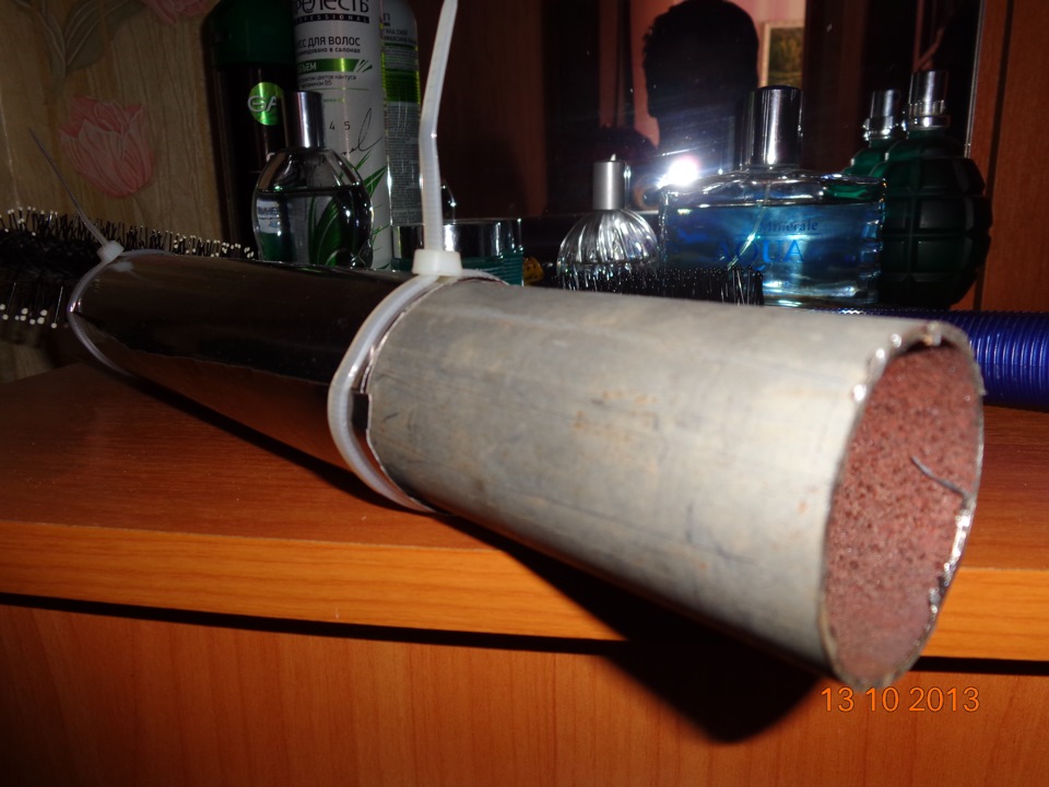

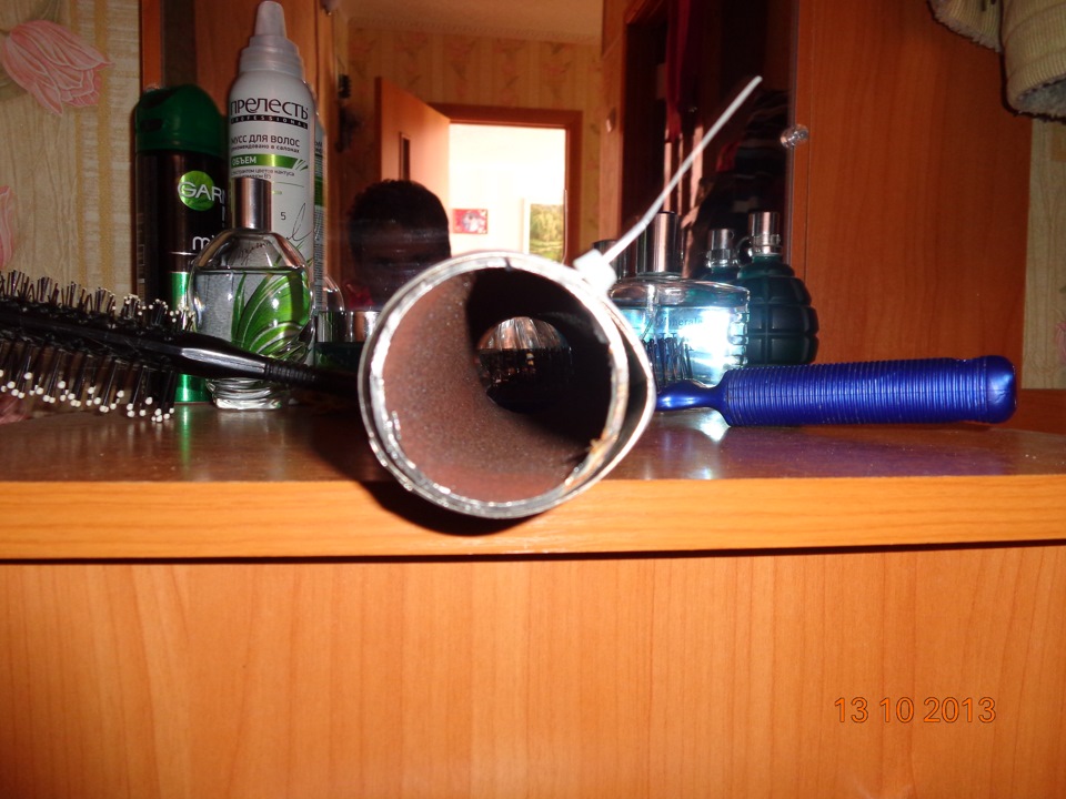

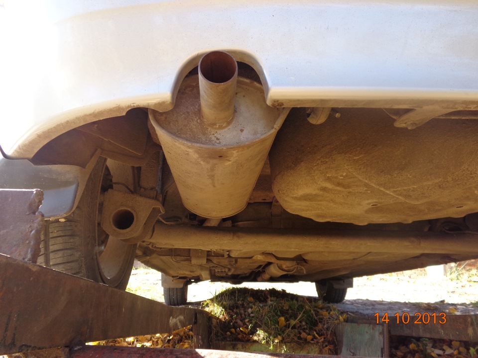

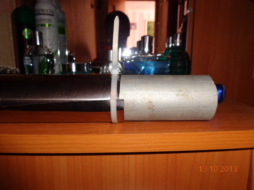

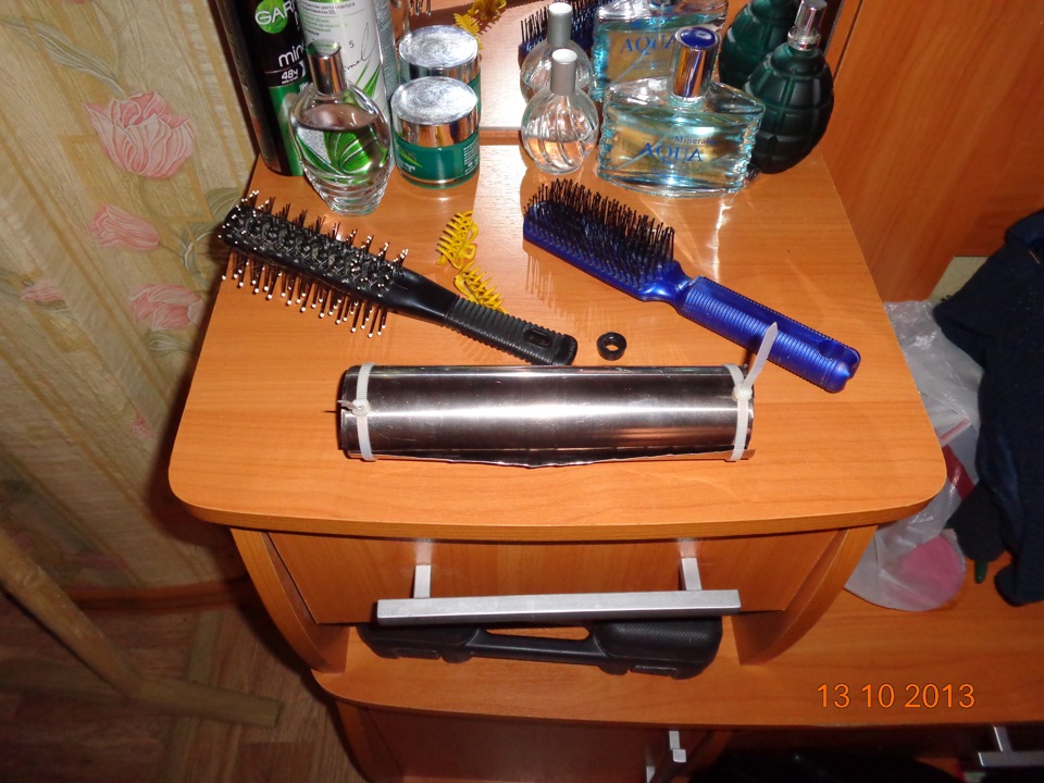

Вот починил я систему выхлопа.Сначала отпилил на выхлопных трубах расширения .Потом вставил внутрь трубы нержавейку с обеех сторон прихватил хомутами для глушителей которые ставят на классику, а в середине стянул простыми хомутами.Взял 5 но один сломался пришлось оставить 4.Теперь ни чего не урчит = тишина.Доволен как слон.

Такими хомутами не только на классике трубы стягивают. Если не изменяет память, то на калине тоже такие с завода стояли в районе соединения труб.
не там хомут с кольцом
