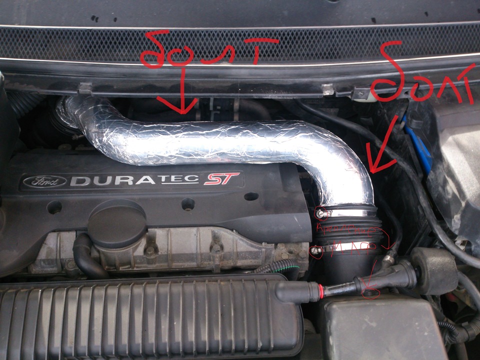

всем привет) вообщем выдался свободный воскресный день и я решил почистить МАФ. в принципе расписывать тут нечего и куча подобных записей у других пользователей но я тоже решил выложить пост)
вообщем сложного ничего, держится он на двух болтиках под шестигранник, но чтоб его снять придется снять впускной патрубок который идет на турбину, там тоже 2 болта, откручиваются головкой на 10(могут быть очень горячими если недавно работал двигатель).снимать патрубок не требуется, можно просто отогнуть.для чистки купил обычный очиститель тормозов, вообщем снял, обильно обрызгал внутри всё пару раз, высушил, и поставил обратно.да и если кто не разу этого не делал и решится то не ожидайте увидеть на нем какие то там волокна пыли или что то подобное))))грязь почти не видно…ну вот в принципе и всё…
ах да…по Жопомеру машина стала лучше ехать…и расход вроде стал меньше)))хотя возможно это просто самовнушение.
