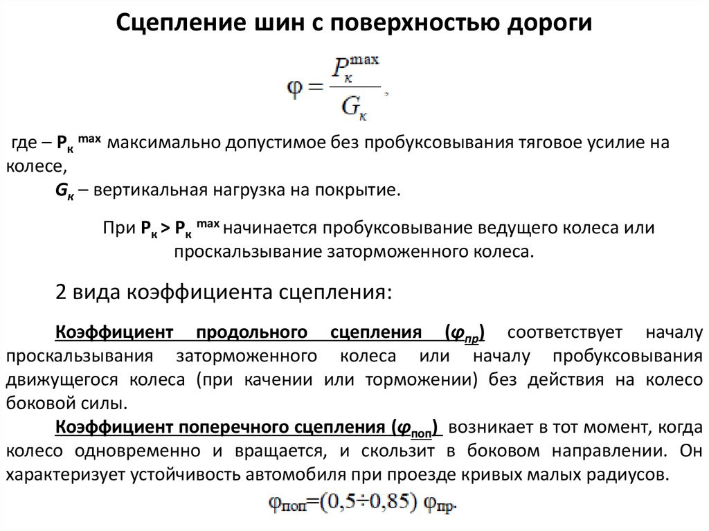

Тормозная сила
Это крутящий момент, создаваемый эффективным радиусом тормозного диска, силой сжатия тормозных колодок и коэффициентом трения между колодкой и диском. Это сила с которой замедляется колесо вместе с шиной. Основные компоненты которые влияют на силу торможения — это насколько сильно сжимаются колодки, и как далеко от центра ступицы прикладывается эта сила. Отсюда чем больше размер тормозного диска, тем дальше сила сжатия прикладывается от центра колеса и тем самым мы увеличиваем тормозную силу (эффект рычага). Это также как когда вам надо открутить закисший болт, чем длиннее ключ (рычаг) тем проще.
Рекомендуемая сила расcсчитывается следующей формулой:
ТСр = ССП х (радиус качения шины)

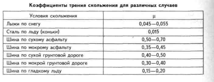

коэффициент сцепления покрышки с дорогой достаточно сложно рассчитать, он может быть от 0,1 на льду до 1,4 на сухом гоночном треке со сликом. Если он вам неизвестен, то используйте его равным 1.
Помните, необходимо принять во внимание перенос веса, поскольку при торможении задняя часть разгружается, а передняя нагружается.

μ — коэффициент сцепления покрышки с дорогой (использовать 1)

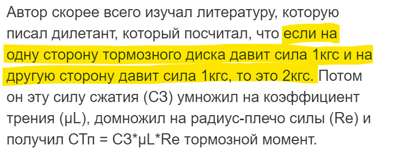

Сила сжатия
Сила с которой суппорт прижимает колодки к диску измеряется в килограммах, это сила создается давлением в тормозной системе умноженным на площадь поршней (суппорт без скобы), или 2*на площадь поршней (суппорт со скобой), измеряется в кг\см^2. Чтобы увеличить силу сжатия, надо либо изменить давление в системе, либо увеличить площадь поршня. Изменение состава колодки (коэф трения) не влияет на силу сжатия.
Рассчитывается следующей формулой:
СЗ = Дг*Пп
Где
СЗ — Сила сжатия (кг)
Дг — Давление создаваемое ГТЦ (кг\см^2)
Пп — эффективная площадь поршней (для суппорта со скобой это 2*на площадь поршней)
Итак теперь мы можем рассчитать какую же силу производят наши тормоза:
СТп = СЗ*µL*Re
Где
СТп — производимая сила торможения (кг)
µL — Коэффициент трения колодки и диска
Re — Эффективный радиус тормозного диска (от центра ступицы до центр колодки)

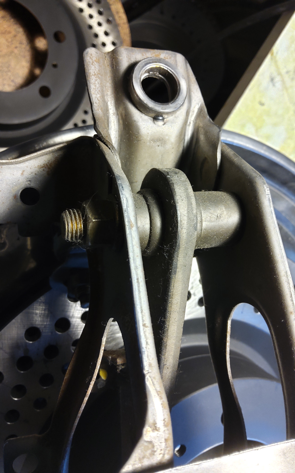

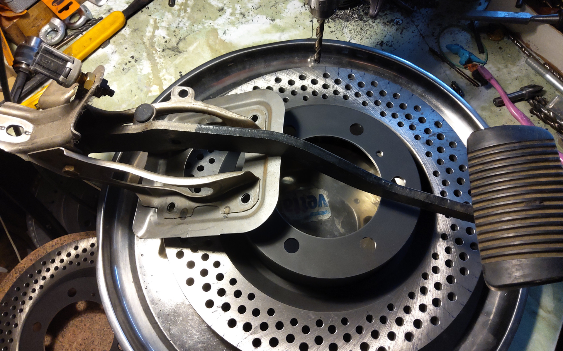

Педальный узел
Как мы уже обсуждали, чтобы затормозить водитель должен одновременно переместить жидкость и создать давление. ГТЦ перемещает жидкость чтобы создать достаточную прижимную силу колодок к диску.
Педалью вы активируете тормоза, также педаль служит своеобразным рычагом, который увеличивает силу нажатия. Эффект называется "соотношение педали"
Обычно мы давим на педаль тормоза с силой от 22 до 45 кг чтобы активно замедлиться.
Как пример на гоночных авто без усилителя это усилие около 35кг, для машин с усилителем это около 22кг. 45кг это уже перебор, педаль будет очень жесткой.
Соотношение педали можно рассчитать разделив расстояние от точки крепления педали до места приложения силы на расстояние от точки крепления педали до тяги идущей к ГТЦ.
как мы видим, чем больше это отношение тем больше силы передается на ГТЦ. Но нужно помнить один момент, увеличивая соотношение мы увеличиваем и ход педали.
Для машин с усилителем это соотношение обычно около 4-4,5. Для машин без усилителя от 6 до 7.
Поэтому снятие усилителя со стоковой педалью это не верный вариант =)
Рассчитать силу приложенную к поршню можно зная силу приложенную к самой педали, соотношение педали (рычаг) и при наличии усилителя тормозов, коэфициент усиления им.

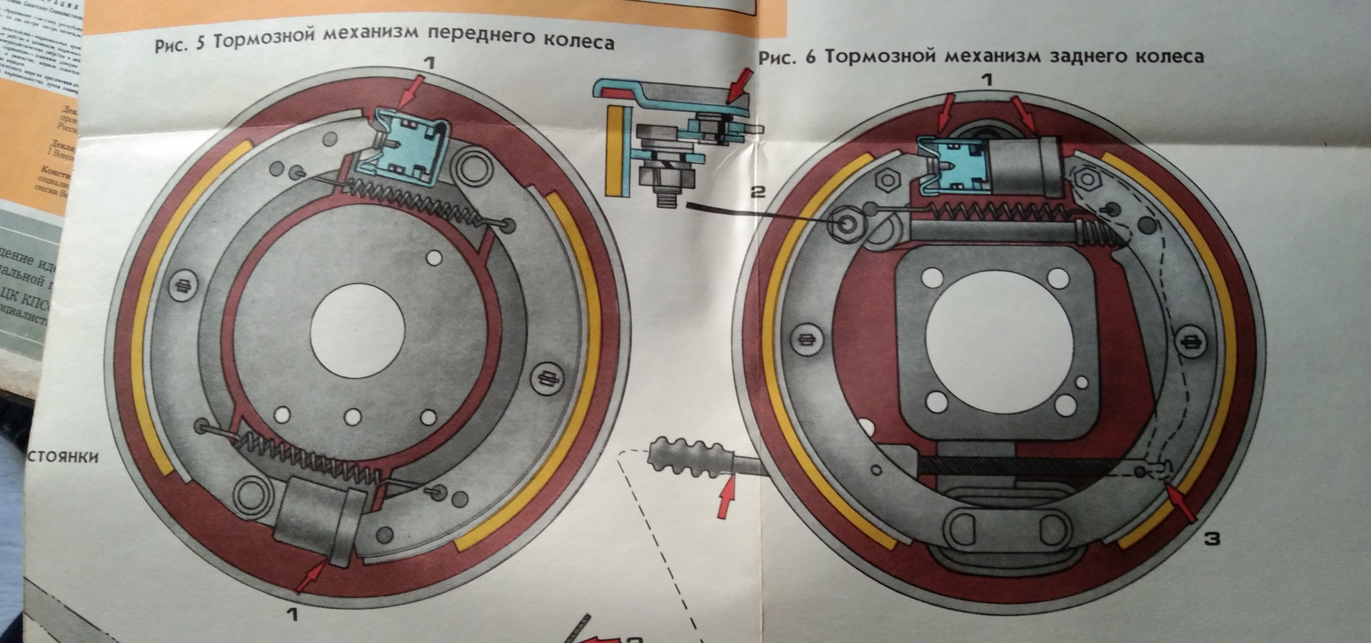

— Клапан остаточного давления (RPV)
Необходим для поддержания заданного давления в системе (для дисковых тормозов 0.14 кг\см^2, для барабанных 0,70 кг\см^2)
Есть пара причин для использования таких клапанов
1) Только для барабанных тормозов чтобы возвратная пружина не отводила слишком далеко колодки от барабана, создавая лишний ход педали при последующих торможениях.
2) Только для дисковых тормозных систем в которых ГТЦ находится ниже уровня суппортов (некоторые гоночные авто и хот-роды). Без такого клапана жидкость от суппортов будет отекать обратно в ГТЦ делая педаль ватной и опять же увеличивая ее ход.
Если вы меняете барабанные тормоза на дисковые — обязательно удалите из системы такие клапаны
— Дозировочный клапан (Hold-off)
Поскольку на задних барабанных тормозах присутствует возвратная пружина, то как выше описывалось барабанам требуется больший ход чтобы колодка достигла барабана, нежели в саморегулирующихся дисковых тормозах, где колодка всегда впритык к диску. Дозирующий клапан (ставится в передний контур) предотвращает создание давления в переднем тормозном контуре, пока оно не достигнет заданного значения в заднем (обычно до 5-10 кг\см^2) чтобы дать барабанным колодкам приблизиться к барабану.

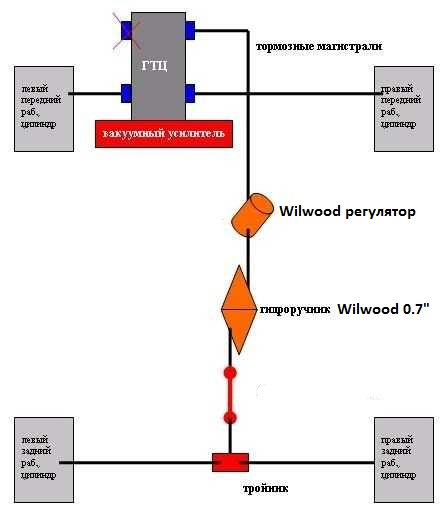

— Распределительный клапан (PBV)
Как мы уже писали выше, при торможении вес машины смещается вперед. Поскольку тормозная сила должна распределиться пропорционально весовой нагрузке (там где больше веса — больше тормозной силы), нужно соблюсти тормозной баланс перед-зад. Например при жестком торможении до 85% веса приходится на перед автомобиля. На правильно отрегулируемой системе передние тормоза и задние блокируются практически одновременно. Устанавливается обычно между ГТЦ и задним контуром чтобы снизить давление на задний контур в первые моменты торможения. Стоит учесть, что давление в заднем контуре не всегда будет ниже чем в переднем, за счет этого клапана вы меняете скорость роста давления. На передних тормозах при нажатии на тормоз оно лишь быстрее создастся чем в заднем.
Стоковые клапана нерегулируемые, но есть и гоночные варианты, с помощью которых можно отрегулировать тормозной баланс на измененной тормозной системе.
Если вы ставите регулируемый клапан, не забудьте снять стоковый!

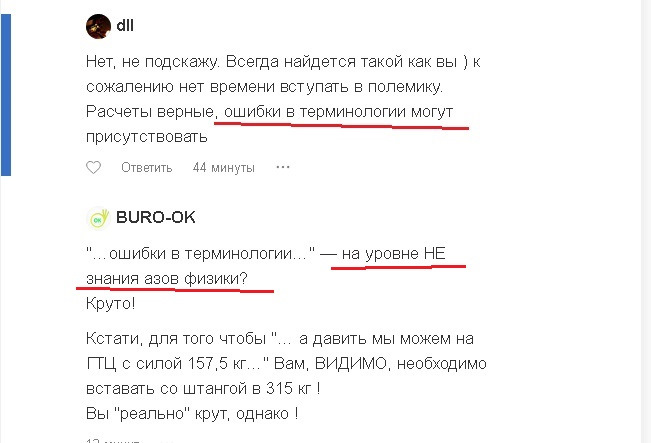

ну в общем по теории тормозов все как будто ок, но ваши обозначения величин кириллицей — это за гранью понимания

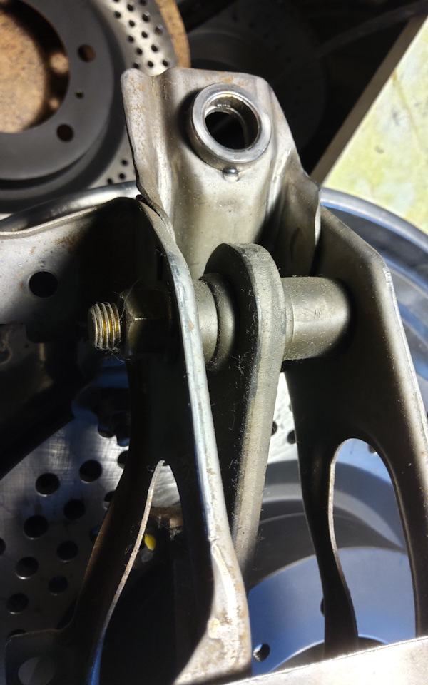

Педаль моей висты для примера
По фото трудновато рычаг определить, но не более чем в 4-5 раз усилие добавляет.
StalkerVRN25
Давить можно хоть как, да хоть домкратом :)) Только скорее педали ось сломается или хотя бы погнется, чем такое усилие создаст. Всегда есть слабое звено. На старой совсем не нужной тачке, но с работающей системой тормозов можете попробовать реально домкратом надавить.
ГТЦ в смысле его поршень конечно и будет меньше дюйма (2,5 см), как правило 2,2-2,4 см что даст площадь пусть порядка 4 см2.
Кроме того, как правило при торможении в пол ВЕСЬ ход цилиндра ГТЦ заканчивается, т.е. надавили до предела, давление выше не создать потому как ход его закончился.
Ось педали — ЯПОНСКИЙ болт м10
Бывает, устают штампрванные сварные детали конструкции, дают трещины на авто которые гоняют сильно, но этот болт не сдастся

НЕ СОГЛАСЕН с формулой:
"Сз = (Сп * Пс) / Пг,
где Пс — суммарная площадь всех поршней суппорта, а для суппорта со скобой умножить на 2."
Представим себе тормозную систему типа ВАЗ-2101 в которой площадь ГТЦ=1см², а площадь передних тормозных цилиндров также по 1см². Тогда при нажатии на шток ГТЦ с силой 1кгс в системе будет развито давление 1кг/см². Поршни рабочих тормозных цилиндров будут развивать усилие 1кгс навстречу друг другу. Усилие сжатия тормозного диска составит 1кгс! А по вашей формуле выходит 2кгс!
Для того, чтобы понять, что усилие не суммируется проведите эксперимент: возьмите тормозной диск, положите на стул и сверху сядьте на него пятой точкой. Если в вас 100кг, то усилие сжатия тормозного диска так и будет 100кгс. Но не 200, хотя с одной стороны на диск давит ваша попа в 100кг, а со стороны стула на него давит сила реакции опоры в 100кгс. Это сила воздействия и сила противодействия, они не суммируются! Это просто 3-й з-н Ньютона!
вы просто ошибаетесь у автора все верно: при расчете усилия плавающей скобы используют к-т 2
Кто использует? Где использует? Вверху мною смоделирована ситуация, где площадь гтц Пг=1см², площадь одного цилиндра суппорта (в пример взят суппорт образца 2101) Пс=1см², а двух, соответственно 2см². И сила, приложенная к поршню гтц Сп=1кгс. Так вот, в этой модели, в этой ситуации сила на поршнях суппорта будет 1кгс. Коэффициент усиления равен 1. А у автора получается 2кгс, то есть коэффициент усиления равен 2. Потому что он суммирует площадь противолежащих поршней. А у плавающего суппорта умножает на 2. Это ошибка автора. Он провел большую работу, но, к сожалению, ошибся.
Вы пишете "вы ошибаетесь".
Нет, не ошибаюсь. Я объясню, откуда эти блудни. Автор скорее всего изучал литературу, которую писал дилетант, который посчитал, что если на одну сторону тормозного диска давит сила 1кгс и на другую сторону давит сила 1кгс, то это 2кгс. Потом он эту силу сжатия (СЗ) умножил на коэффициент трения (µL), домножил на радиус-плечо силы (Re) и получил СТп = СЗ*µL*Re тормозной момент. Который он назвал
"СТп — производимая сила торможения (кг)". Я умолчу о том, что сила не измеряется в "кг", уж как минимум в кГс, но автор умножает по его логике килограммы на метры, а получает опять килограммы! Кроме того, тот пресловутый коэффициент 2, который он неправильно засунул в формулу подсчёта так названного им "усиливающего фактора" Сз = (Сп * Пс) / Пг, где посчитал, что Пс — это суммарная площадь всех поршней суппорта, а суппорт со скобой нужно домножить на *2.
Но! Будет правильным считать для суппорта со скобой площадь единственного цилиндра, то есть без коэффициента, а в оппозитный суппортах считать площадь одной стороны. Именно так будет правильным "усиливающий фактор" или коэффициент усиления! А вот во второй формуле как раз нужен коэффициент "2": СТп = 2СЗ*µL*Re. Потому что две силы трения действуют на обе поверхности диска!
Вы можете сказать, что, мол, какая разница — просто перенесли коэффициент из одной формулы в другую. Вроде бы ответ должен получиться верным, так? Так, да не так! Вы скажете, какая разница между (2*A)*B и 2*(A*B)? В математике это называется "ассоциативность". В физике это не всегда работает. Объясню почему. Тот результат, который автор получил "сила сжатия = 5255,8 кг" на самом деле в действительности в 2 раза меньше. Но формула автора при определенных условиях может ввести нас в заблуждение, т.к. расчетно полученная сила сжатия может превышать предел прочности тормозных колодок на сжатие. В таких случаях дальнейшие манипуляции с формулой бесполезны и теряют физический смысл. В частности, если писать какую либо программу для ПК, то если заранее прописано ограничение по пределу прочности, то вы не сможете правильно рассчитать последующие действия.
Приведу пример из советского прошлого, когда я учился на физмате. В американской школе решалась задача: "Найти площадь прямоугольного треугольника с основанием в гипотенузе 10см и высотой, проведенной к основанию равной 6см". Все ученики воспользовались формулой половины произведения основания на высоту, то есть (О*В)/2 и получили ответ, равный 30см². Но ученик из СССР ответил, что задача не имеет решения. Весь класс, включая учительницу доказывал ему, мол, "вот умножь 10 на 6 и подели пополам". Но ученик из СССР спокойно объяснил, что "такого треугольника не существует". И был прав.

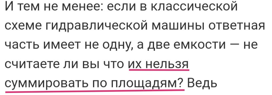

И тем не менее: если в классической схеме гидравлической машины ответная часть имеет не одну, а две емкости — не считаете ли вы что их нельзя суммировать по площадям? Ведь сообщающиеся объемы представляют собой единую систему и давление, создаваемое мастер-цилиндром, сорри, ГТЦ, действует на оба цилиндра? Я это не совсем понял из вашего поста.
Ну и классическая инженерная наука для расчетов тормозного усилия принимает к учету суммарное усилие по осям, чтобы попасть в небольшое избыточное усилие, которое при блокировке колеса сможет отрегулировать электроника АБС.
Нет, нельзя. Простой пример, (пишу его уже в 3-й(!) раз. Моделируем ситуацию: суппорт образца 2101, площадь каждого поршня 1см², площадь поршня гтц 1см², созданное усилие на поршне гтц 1кГс. Внимание: тензометрический датчик, зажатый между поршнями суппорта покажет 1 (ОДИН) кГс! Коэффициент усиления в гидросистеме этой модели равен 1!
То же самое с плавающей скобой образца 2108, модель такова: площадь поршня гтц 1см², площадь поршня суппорта 1см², усилие на поршне гтц 1кГс. Тензометрический датчик, зажатый в скобу суппорта покажет 1 (ОДИН) кГс. Коэффициент усиления в гидросистеме этой модели равен 1 (ЕДИНИЦЕ).
Да, будет действовать ДВЕ силы, одна на одну тормозную колодку, другая на другую тормозную колодку. Но это ДВЕ силы, а не ДВОЙНАЯ сила. Причем порождение одной силы вызвано воздействием другой силы (3-й закон Ньютона).
Для тех, кто не понял, вариант объяснения номер 2: в вышеописанной тормозной системе образца 2101 перемещаем поршень гтц на 1см. Вытесненный им объем жидкости составит 1см³. Этот объем поровну распределяется между двумя встречными рабочими поршнями. В правый поршень идёт 0,5см³, в левый поршень идёт 0,5см³. Каждый из них выдвигается на 0,5 см. В сумме это будет составлять 1 см. Ровно на такую же величину мы передвинули поршень гтц. Коэффициент усиления равен 1.
Вариант объяснения номер 3: вы стоите на ногах, ваша масса 100кг. На каждую вашу бедренную кость действует сила 50 кгс. То есть 50кГс + 50кГс = 100кГс ваш вес.
Однако, вы рассуждаете так: "на верхнюю часть каждой бедренной кости действует сила 50кГс и на нижнюю часть бедренной кости действует сила реакции опоры тоже 50 кГс. Итого 50 кГс + 50 кГс (левая нога) + 50 кГс + 50 кГс (правая нога) в сумме 200 кГс."
Вариант объяснения номер 4: многодисковое сцепление (двигатель ш-57, ш-58, мопед Верховина) . Пружина усилием 100 кГс сдавливает пакет из 5-ти дисков, три из них ведущих, два ведомых. Поверхностей трения — четыре. Силы трения — четыре. Но сила сжатия, порождающая эти четыре силы трения, неизменна — она одна и равна 100кГс! Сила трения суммарная = ΣFтр. = 4(100кГс*μ).
Именно то, о чём я первоначально написал — не силы сжатия нужно суммировать, а силы трения по количеству трущихся плоскостей!

И терминология и единицы. Это отчасти наводит заметную путаницу. Особенно кириллические обозначения величин. Ну. что имеем.

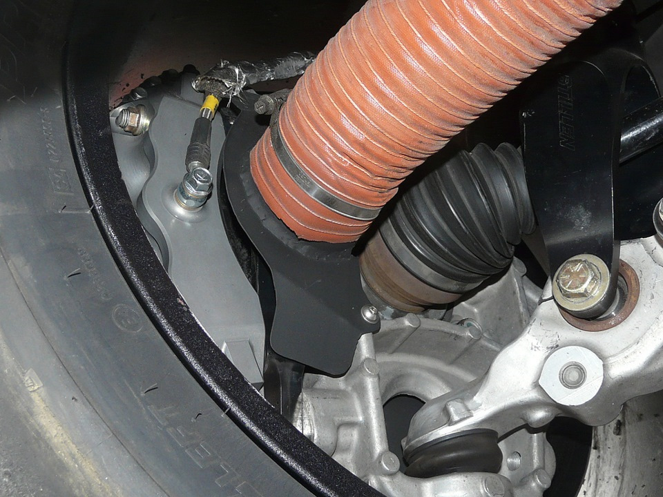

Салам, аффект будет нулевым, поскольку нет циркуляции жидкости, она там практически статична.
Если хочешь охлаждение — сделай обдув тормозных дисков.
Подведи к центру тормозного диска шланг, для этого нужно изготовить тормозной щиток с муфтой под шланг, ну и сделать заборник в бампере для шланга. В нете поищи по запросу "обдув тормозов" как делают.
Но опять же это будет работать только в таком конструктиве, без щитка бесполезно
За воздуховоды я знаю . может я морошу, мне все равно кажется если охладить рабочую жидкость в системе то плотность будет выше как и давление, или чо . когда тор жид нагревается там же ппц ничего не давит никуда почти

Ещё замечание по удалению усилителя. При перегазовках тормоза пропадают. Без усилителя на перегазовках или с заглохшим мотором (например при поломке) торможение стабильное.
Думаю для спорта это важно.
Лично я удалил внутренности усилителя, внутрь встроил самодельный толкатель, никаких соотношений не изменял, торможение стало совсем чуть-чуть с бо'льшим усилием, зато лучше обратная связь. Ну и мотор иногда глохнет )))

По поводу удвоения вопрос уходит в плоскость физики школьной. Я когда сомневался, слегка гуглил.
Для меня этот коэффициент был новостью, перечитал статью, пошел гуглить, согласился…
При нажатии педали происходит сжатие тормозной жидкости и передача посредством этого давления в тормозные контуры — т.к. жидкость несжимаемая среда. Колодки при этом как касались тормозного диска так и касаются, меняется только сила их прижатия к диску. Конечно происходит вдавливание материала колодок в диск и стирание как колодок так и диска, но при моментальном нажатии в еденицу времени никакого перемещения колодок просто нет.
На счет удвоения силы — я жду выкладку из школьной физики, которую ты нагуглил и после которой согласился, а то просто отсылки непонятно куда гуглить…
Странно. Данные, что при расчете тормозов со скобами надо применять коэффициент 2, указаны в статье, под которой мы переписываемся. Возможно, вы ее не читали а сразу в комментарии. Повышать собственную квалификацию и образование вы почему то просите меня а не делаете это сами, как я, с помощью англоязычного сегмента интернета и программки переводчика. Простите, мне неинтересно этим заниматься.
Нет я ее как раз прочитал и специально искал в комментах — спросил ли автора кто-то по этому поводу, т.к. он никак этот момент не раскрывает. Так ты слегка гуглил, открывал курс школьной физики или погружался в англоязычный дарк-нет за объяснением этого момента? А может ничего из этого не делал? Неубелительно уж совсем… Ну принял и принял слова его на веру, ничего удивительного…

1 "…Сила с которой суппорт прижимает колодки к диску измеряется в килограммах" — серьёзно?
А как на счёт этого — "…F = m * a."? Всё равно — в килограммах?
Может Вы вот про эти "кг" — …1 кгс = 9,80665 ньютонов
Так это НЕ "килограммы"!
(спойлер — Раньше килограмм-силу обозначали кГ (kG), в отличие от килограмм-массы — кг (kg)…"
2. "…при торможении вес машины смещается вперед…" — ух ты, прям "вес" смещается?
А ничего, что "вес" — сила, а она равна ".F = m * a"?
Не, ничего не смущает?

"…ошибки в терминологии…" — на уровне НЕ знания азов физики?
Круто!
Кстати, для того чтобы "… а давить мы можем на ГТЦ с силой 157,5 кг…" Вам, ВИДИМО, необходимо вставать со штангой в 315 кг !
Вы "реально" крут, однако !

Имеется раллийная ВАЗ 2108, уже полгода не могу найти тормоза. Абсолютно всё новое: вакуумник (который всё равно будет выбрасываться), ГТЦ (проверен — не перепускает), тормозные трубки, тройники, тормозные шланги, рабочие цилиндры и направляющие на суппортах. Новые колодки и новые диски Brembo Max. Тормоза стандартные, т.е. спереди стоковые ВАЗ суппорта под 14 диск, сзади барабаны.
Суть в том, что абсолютно нет юза передних колёс на асфальте на гравийной резине. Зад без проблем, уверенно идёт на юз на любом покрытии. Система прокачана не один десяток раз, воздух исключен, да и педаль далеко не ватная. Единственное, что я сделал, после чего тормоза стали ощутимее лучше — переделал рычаг на педали тормоза, сейчас коэффициент 3.2 против 4 в стоке. Но дело не в этом, т.к. юза спереди всё равно нет.
Есть подозрение только на одно — трубки тормозные разведены по осям, а не по диагонали как в стоке (см.фото). И плюс в заднем контуре стоит кран-регулятор тормозных усилий и гидроручник c цилиндром 17.78мм. Но дело в том, что есть масса примеров такой же схемы подключения, и тормоза есть. Правда там отсутствует гидроручник, что может сказываться, т.к. сзади с ручником получается больший объем.
На козелках с ~145км/ч мгновенно останавливает колёса, стоит только до педали дотронуться, но только появляется масса — эффективности передних тормозов нет.
И самое главное — если чуть-чуть поджать ручник, когда еще зад не тормозит (еле-еле притормаживает, но накат хороший), то при нажатии педали тормоза появляется очень хороший перёд, на юз на асфальте без проблем берёт. То есть когда фактически ручником перекрываю задний контур от ГТЦ, то перед появляется, и педаль еще более каменной становится (хотя и с задом она далеко не мягкая и даже половину не
продавишь). Хочу еще попробовать заткнуть на ГТЦ задний контур и проверить перед, но думаю, что всё появится.
Вопрос лишь в том, неужели увеличенный сзади объем (кран+ручник) делает своё дело, что ГТЦ не создаёт нужное давление сзади, и, соответственно, переда тоже нет? Как выйти из положения?
"…ГТЦ не создаёт нужное давление сзади…" — некто Паскаль Вам подскажет, что давление В ЛЮБОЙ точке замкнутой гидро-системы (магистраль) — ОДИНАКОВОЕ !
Так что ищите пер. тормоза в терминах "сила" и "плечО"
Удачи !
На моём автомобиле такая же разводка по мостам. Барабаны стоят в круг. Спереди поршни 32мм, сзади 28мм, на ГТЦ два контура с манжетами на 20,64мм. Зад тормозит в юз со второго качка, перед практически не берёт. Поршни самоподводящиеся. Колдуна нет. Контура ГТЦ менял местами- эффект тот же. Теряюсь в догадках! Остаётся попробовать поставить более производительный ГТЦ. У вас есть предположения?
Как раз коэффициент сцепления колес с дорогой стоит поварьировать от 0,2 до 1, чтобы (особенно тюнингерам) понимать как изменятся характеристики движения автомобиля от внесения изменений. Жаль что подвеска учитывается косвенно. Есть методики где учитывается изменение ходов подвески и положение центра масс. Но они гораздо более сложные и менее информативные для пользователя.

1. "центр масс" и "центр тяжести" — не одно и тоже?
2. "…коэффициент сцепления…" — что это? Может "коэффициент трения"?
А он бывает равен — "1"?
1. Строго говоря — нет.
2. Смысл схожий для конкретно трения колеса о покрытия, но в автотехнической литературе употребляют коэффициент сцепления с дорогой. И опять же — это инженерный термин. Там есть разница как есть продольный и поперечный коэффициенты сцепления с дорогой.
Да, бывает. Но в крайне редких случаях. Чаще всего 0,7-0,8 — это на сухом летнем асфальте. Больше единицы — уже работа сил адгезии играет значительную роль. Практически не проявляется.
1. чем отличаются, тогда?
2. для какой силы трения "…употребляют коэффициент сцепления с дорогой?..
И что, прям разные "коэф" для вдоль дороги и поперёк? Серьёзно?
3. В каких "крайних случаях" коэф. трения м.б. равен "1"?
4. "…работа сил адгезии…" — правда? "работа"? "сил адгезии"?
А что это за "силы" такие?
1. В гугле забанили? Забейте «центр масс» и хотя бы википедию почитайте)))
2. Представьте себе. Это инженерные термины, а коэффициент трения — физический.
Опят же сочувствую неумению не то чтобы справочник открыть, а даже опять же гуглом пользоваться. За секунду нашел. См. фото.
3 и 4 разом: Уже указал: когда в коэффициенте сцепления начинает играть адгезионная составляющая. Физику видимо дальше школьной не изучали? Закон трения в форме Дерягина, например.
За сим все. Нет желания тратить на Вас свое время.
1. так в чём отличие? Ну если оно есть!
2. Повторяю — .для какой силы трения ?
Хотя и в той, и в другой — "коэффициент трения…"
3. ".адгезия." — ищи от слова "жидкость"
И да — мне не интересно, на что Вы тратите своё "…время."
Пока Вы пишете — безграмотную чушь.

Привет, Александр. Спасибо за статью, но есть много нюансов, на которые хотелось бы получить ответ.
Начнем с начала: мы живем в системе Си, где силу принято отражать в Ньютонах, крутящий момент в Н*м, а давление в Паскалях, либо (Ньютон/метр в квадрате).
1. Почему везде используете килограммы ?
2. В начале статьи, цитирую "тормозная сила — это крутящий момент", согласен. Но почему вы измеряете его в килограммах, хотя по формуле умножаете силу на плечо ?
Спасибо!
P.S. Я, конечно, понимаю что при расчете давления, к примеру, величины сокращаются и ответ получается в кг/см2, но мне не ясно, зачем такая путанница.
www.calc.ru/moment-sily.html
Александр, вы не отличаете момент от силы или что ? Зачем мне отправлять калькулятор момент-силы.
затем, что если вам не нравится единица кгс, то переведите ее в Нм
dll
Такая же ошибка у вас и при расчете производимой силы торможения. Умножаете силу на плечо, а пишите ответ в килограммах, хотя было бы логично писать в кг/м, либо, что правильнее в H/м.
Вот объясните? зачем докапываться до терминологии? Нужно что-то рассчитать — воспользуйтесь калькулятором. Нет — перепишите по своему.
На практике все корректно работает.
Я не докапывался. Единицу кгс невозможно перевести в H*m, так как H*m — это момент, а кгс ( кгс = 10 H) — это сила. Вот и все, что я пытаюсь вам объяснить. Хотя вы сами в своей статье сначала называете величину моментом, а дальше пишите её размерность в килограммах.
Есть сила: кг, кгс, ньютон, если угодно то Па*см2
Есть момент: кг*м, кгс*м, ньютон*м.
Невозможно перевести кгс в н*м.
Могу еще "докапаться" до одного момента.
При расчете производимой силы торможения, видимо эксель файл у вас умножает на полезный радиус диска в сантиметрах.
Fторм(Mторм) = Fсж(сила сжатия тормозов) * u(трение) *Re(радиус диска полезный) = 7200 H * 0,5 * 0,09 m(или как у вас 9 см) = 324 H*m, у вас же ответ 3240 кг. Почему килограммы, куда пропадает величина в метрах, либо сантиметрах ?
Касаемо гидравлической части у вас все верно, хоть и не в удобной системе исчисления.
В "гидравлической" тоже есть косноязычие — …8) Проверить количество вытесненяемой жидкости для выбранных компонентов. Удостоверится что хода педали достаточно для создания силы сжатия…", ибо:
1. НЕ "силы сжатия.", а — либо "силы", либо "давления"
2. Педаль даст "силу"/"давление" на ЛЮБОМ этапе своего "хода", а значит — КАКОЙ "силы/давления"?
Alex9595
Ну а что сам некорректно пишешь? 1кгс не 10 Н, а 9,80665
Нет единицы силы кг
Alex9595
кгм или Нм, без знака деления, это нонсенс
Если поставить гтц у которого поршень больше но ход и вакуум одинаковые и не менять сечение трубок, как изменятся тормоза?
Посчитайте ваши отношения, количество жидкости проходящее за единицу перемещения поршня. И будет вам ответ

СПС, ещё вопрос можно, я себе на соболь сделал здт. А вот как должны подключается тормозные трубки, к гтц я слышал что если здт. То задний контур должен подключается первым к ГТЦ, а передней вторым! Это правда?
Нет, и да.
Зависит от остальных компонентов и их распложения.
