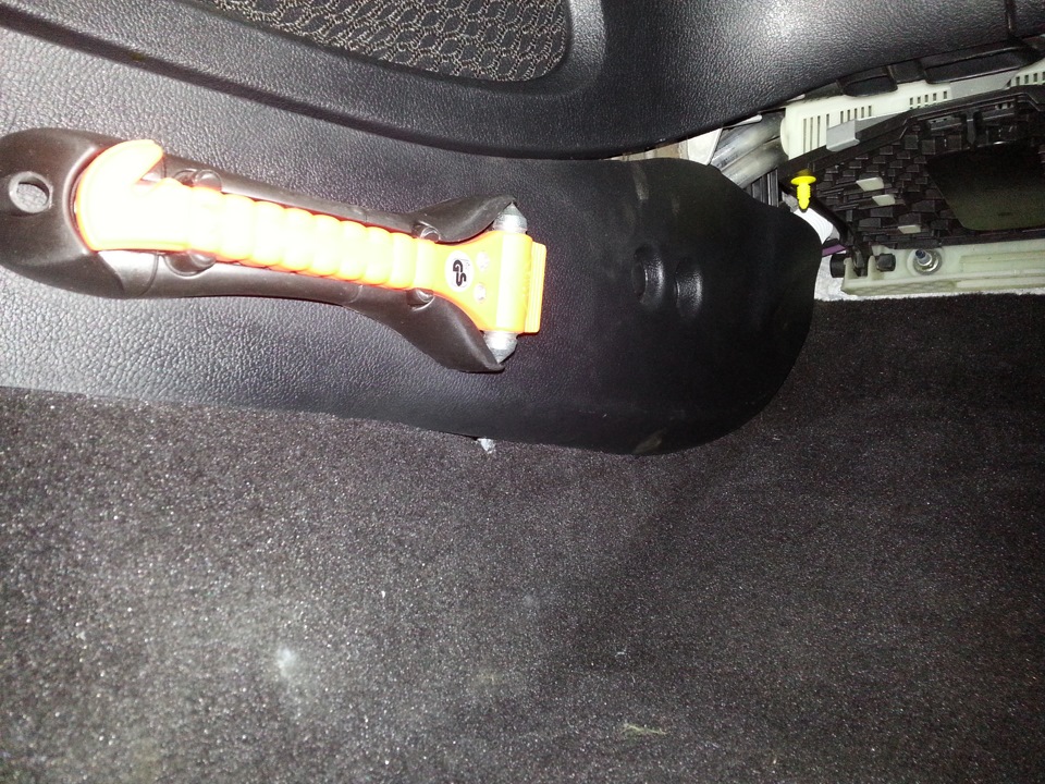

Снимаем кожух, слева у ног переднего пассажира он крепиться на 2х пистонах и одной защелке внутренней, там находим круглую выштамповку с местом подсоединения воздуховода
— это место выхода воздуха из кондиционера, потом освободив бардачок от всего лишнего в левом дельнем углу есть спец.местечко с местом подсоединения рукава для подачи воздуха
и остаеться лишь выломать эту заглушку и в моем случае слегка расширить место под установку воздухавода.

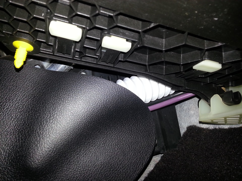

в качестве воздухавода я использовал гофрированный рукав для раковины(с переливом) — диаметром в 32мм. (длинну не помню — точнее не мерил) и пластиковую гайку от сифона.
отрезав ответную часть для гайки
— от сифона и расширив под нее отверстие в бардачке крепим зажимая гайку и ответную часть между стенкой бардачка,
потом прокладываем его так чтоб он не имел сильных перегибов и сломов, к стати там под перчаточным ящиком сняв декоративный кожух есть короб с предохранителями и платой (точно не знаю за что он отвечает этот блок)
итак его можно опустить вниз — он на петлях, потом стоит обратить внимание на трубки металичесские — и дабы они не нагревали воздухавод я отгородился от них — одев кусочек теплоизоляции для труб.
потом с помощью дрели(шуруповерта) включив обдув на максимум (чтоб избежать попадания стружек внутрь кондея) и закрыв верхние заслонки, высверливаем- вырезаем боковиной сверла (хотя быть может можно и коронкой высверлить — но я работал со сверлом) отверстие под второй конец воздухавода,
подчищаем все аккуратненько, вставляем немного помучавшись с гофрой (т.к. она чуть большего диаметра) наш воздухавод, для плотности и удобства монтажа я использовал изоленту,
и вуаля — вот уже ветер дует в бордачек !
после чего все собираем и крепим в обратном порядке и наслождаемся проделанной работой!

А что за желтая приспособа закреплена на пластике?
Предмет для разбивания стекла в автомобиле в случае ДТП.(Падения в воду) Молоточек на подобии таких же как в автобусах/маршрутках. Автомобиль был приобретен уже с ним в комплекте, к стати на конце ручки стоит лезвие для обрезания ремня.
