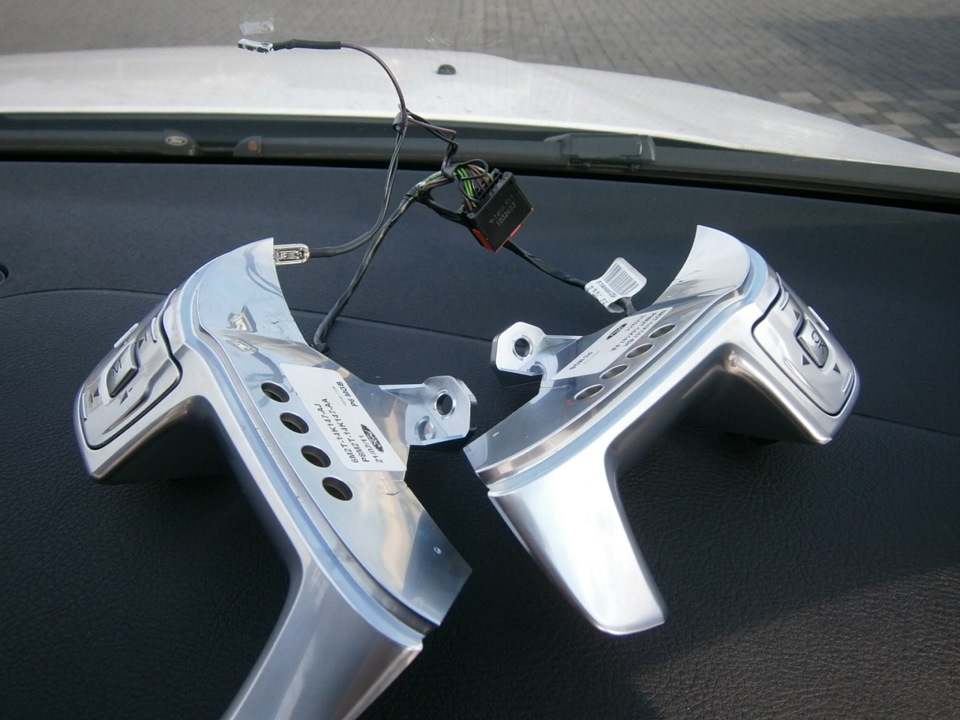

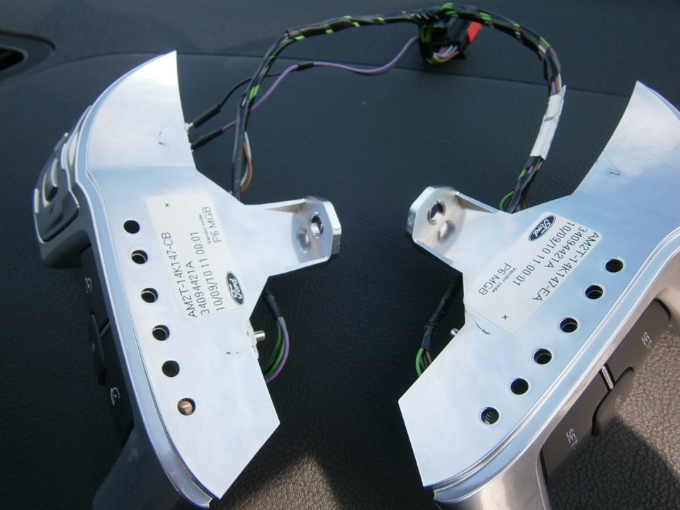

Т.к. машина досталась без данной опции, то решил установить КК дополнительно. Покупать новые кнопки у дилера или в магазине не считал целесообразным в связи с высокой ценой. Поэтому стал искать б/у кнопки в интернете на разборках и на форумах.
И вот в один из прекрасных дней мне в личку на Мондеоклубе приходит сообщение от одноклубника, что б/у руль с кнопками КК весит на Авито, скорее беги, забирай… )) Я тут же захожу на данное объявление, и вижу, что кнопки уже проданы. (( Пишу одноклубнику, чтобы поделиться печалькой, и в беседе выясняется, что он видимо знает, кто эти кнопки забрал и что этот «не хороший человек» )) (Dominickanec) знает телефон продавца (разборки) и возможно там ещё есть один руль. И действительно, руль из-под моего носа увел Dominickanec, который и дал мне контакт данной разборки. Спасибо ему огромное! А далее, как говориться, было дело техники. Звоню, выясняю, есть ли КК. Мне отвечают – есть, но только вместе с новым кожаным рулем и дороже. Да ещё оказалось, что кнопки с ограничителем скорости, которые необходимо перепаивать. Пару минут раздумья, и я принимаю решение забрать руль с кнопками.

Перепайку сопротивлений, установку и подключение КК осуществлял ещё один хороший человек с Мондеоклуба и Драйва – Алексей (motral). За что ему огромное спасибо!

добавлю немножко внутренностей,
вот схема платы правой стороны, резистор с сопротивлением 732Ом, нужно заменить на 340Ом
i60.fastpic.ru/big/2013/1…48d87264e89b56d64f428.jpg
достал старую видюху в качестве платы донора
i58.fastpic.ru/big/2013/1…9810c000bec4b33437f1f.jpg
спустя полчаса нашел подходящих кандидатов =)
с маркировками 83R и 271
i58.fastpic.ru/big/2013/1…9a23e308255d00b3cc2be.jpg
резисторы мелкие — размерность 04, готовьте паяльник с мелким жалом и лупу,
в результате получилось вот, не очь красиво, но все отлично работает
i60.fastpic.ru/big/2013/1…2dc9c92689a49327390bd.jpg
вот левая часть кнопок, для тех кто захочет перекроить
сопротивление нижней и верхней кнопок
i59.fastpic.ru/big/2013/1…2c072318b830c646180b4.jpg

А можно ли как нибудь на обычный КК добавить ограничитель скорости ? и сложно ли это ?
нельзя, это аппаратное ограничение, авто с КК с ограничителем имеют другие модули
спасибо
motral
А есть ли возможность поменять этот модуль КК? или перепрошить? Чтобы была поддержка ограничителя.
нет, нельзя, PCM, BCM или ESP не поддерживают это
