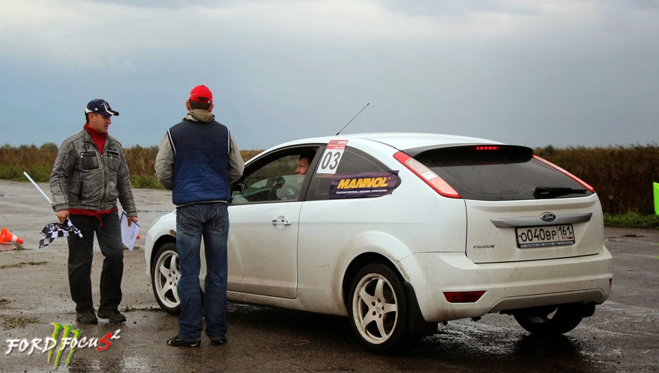

выражу своё субъективное мнение о резине, на которой мне довелось покататься этим летом по дорогам общего пользования, картодрому и даже аэродрому, что в славном хуторе Арпачин ;)
в кратце:
Michelin Pilot Sport 3 225/45/ZR17 с нуля, изготовленна на новогодние праздники 2013г.
Hankook R-S3 215/45/R17 на индикаторах (10% до полной гибели), изготовлена годом ранее своей коллеги
всё это красивое безобразие натягивалось на мною обожаемые ещё пока белоснежные — slik 703w 17*7.5J
Мишка — очень мягкая и комфортная резина! что я собственно и хотел при покупке колёс на every day! чуть многова-то 225, но я их брал, что бы профиль был повыше, чем при 215/45/17, да и ширина диска в 7.5, предполагает уставновку не менее 225, что бы не тереться о бордюры… тем более, что брал 225/45/ZR17 … т.е. с кантиком ;) но скажу честно — о бордюры умудряюсь и так шкрябаться :)))
держит отменно в поворотах! но здесь может больше заслуга ширины… но тем не менее. на хорошем покрытии — практически не слышно! в отличие от Hankook'а R-S3… тут по звуку — ты пилот самолёта! но как по звуку, так же и по времени набора скорости и силе торможения! цепляется гораздо лучше! и это при том, что уже изрядно… ну как изрядно — до индикаторов стёрт :)))
что касается дождя, то на хуке я больше 80 не ехал…т.к. хотел ехать по дороге, а не вылазить из обочины в дрифте ;) да и на прямой даже на 3й передаче при тапке в пол он умудрядся буквовать :( поставив его на 4й этап drive-team.pro я досадно промахнулся… т.к. в дождь и по грязи он esp даже чая попить не давал отойти … так и трудилась не покладая рук ;)
а вот мишка в этом плане — очень достойно! будь направленный рисунок, я был и 150 в дождь шёл, но … за плавность хода и аккустический комфорт нужно платить ассиметрией. к тому же минус ещё и в том, что слева на право не переставишь покрышки, дабы дотереть ещё разок обновленную внешнюю часть шины. но держит хоршо и достаточно безопасно!
электроника фокуса не даёт особо шлифовать при старте… да это на чистом ровном асфальте и не особо получается… особенно на хуке, а если он прогретый, то это… просто сказака! он словно липнет к асфальту! и помимо того, что клевать носом вперёд или откидывать голову назад заставляет тебя улыбаться от этих необычных, но приятных ощущений!
подводя итог скажу, что ПС3 — это хорошая резина на каждый день! комфортная и в плане шума, и в плане езды по нашим дорогам (все пугали шишками, но я их так и не насобирал … может не там ездил и не в те ямы влетал?!). достаточно цепкая и позволяющая пошалить. Но если ты готов наплевать на шум при езде, излишнюю жёсткость и цепляться за асфальт на 120%, вваливать в поворот на скорости, на которой ты уже можешь обделаться — то RS3 твой выбор! а ещё там нарисованы дракончики! :)))
