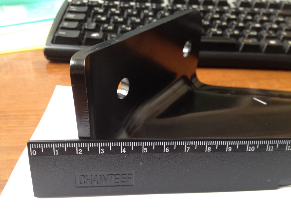

В аксессуарах Тойоты Венза на официальном сайте toyota.ru среди прочих буксировочный канат — который некуда цеплять.
Спустя несколько месяцев после старта официальных продаж Вензы в РФ появился и буксировочный крюк, который называется крепеж, и теперь уже не только у официалов, но и в exist.ru и прочая.

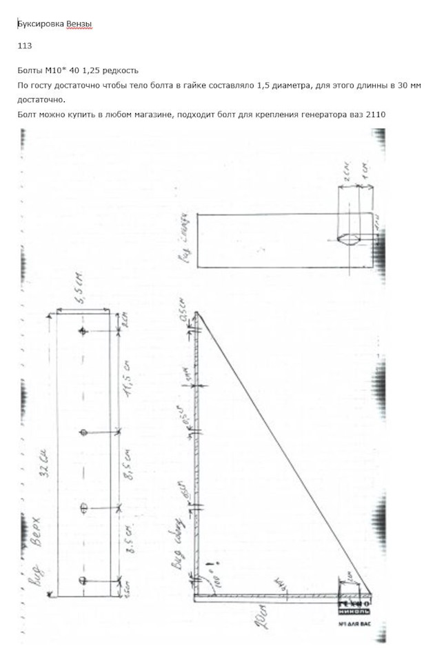

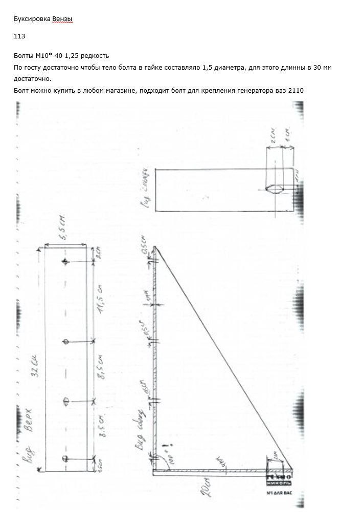

Можно ставить самоделки, которые предлагают Кулибины ВензаКлуб — см. venzaclub.ru/node/292

Запчасти на фото: 519670T010, 91672L1035

Добрый день, хотел установить буксировочный крюк на переднею часть тойота венза, мысля появилась приварить пластину с гайкой на усилитель переднего бампера, будет ли это эффективно?
Поделитесь пожалуйста опытом. Ссылка venzaclub.ru/node/292 не открывается (((
Приветствую! Прошло уже 9 лет, как я занимался поиском решения для буксировки. Эта тема обсуждалась на форуме, у меня он тоже не открылся. У себя в архиве нашел один файлик на эту тему. Может поможет вам.
