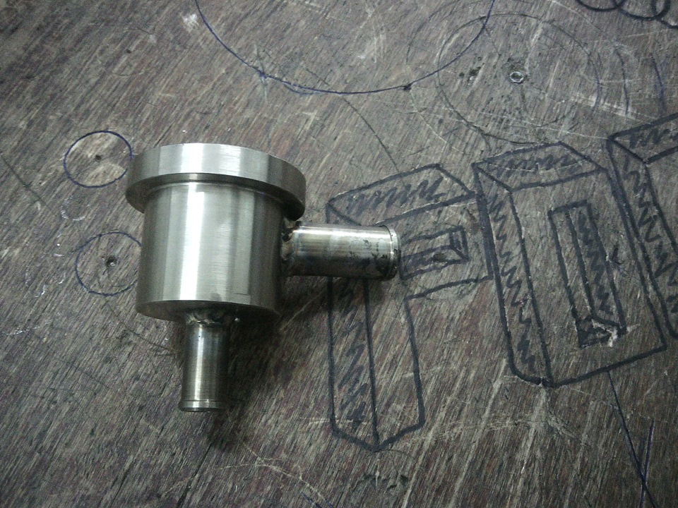

Что-то с адаптером под стандартный шаговый РХХ от нивы ничего не выходит. В паре мест заказывал, но две недели "кормят завтраками". При изучении возможности j5ls, нашел сведения о возможности подключения внешнего РХХ от ЗМЗ-406. Однако смутила в описании такая фраза:
"…Адаптер подключается 2-мя шлангами через штуцеры за дросселем и перед дросселем соответственно…"
Теперь пытаюсь понять принцип работы такого РХХ, а также стоит ли связываться с ним. Ведь если я правильно понимаю, то придется разводить шланги до и после заслонки на всех дросселях?
С другой стороны есть плюсы — деталь стандартная, отверстия в ней большие и воздуха должно хватить. Ну и экзотика — моментный РХХ на Тарзане)))
Как подключить внешний моментный РХХ к четырех дроссельному впуску.

Есть такой корпус рхх.То есть нужно перед четырьмя дроселями взять вакуум и соеденить с нижним штуцером корпуса?А другой штуцер куда?
Вы имеете ввиду моментный рхх от волги ?, просто у меня такой стоит
Не, 4 выводишь в задроссельное, и один просто после фильтра. Можно отдельный мини фильтр поставить, если у тебя на труселя не общий фильтр.
Ты имеешь ввиду фильтр на вход РХХ-60? Так это понятно))) А на дросселях фильтры есть. Даже с трубками для подключения от вентиляции картера (не знаю только стОит или нет). А так на сапуне вентиляции картера свой фильтр есть.
ну вот и всё! заодно у тебя объединятся впуски цилиндров — ровнее должен будет быть холостой.
Так что ставь внешний волговский, если с январём подружишь. В плане железа — его куда проще поставить)
Попробую подружить))) Спасибо!
Всегда пожалуйста! Удачки)
Ждём результата)
Всё правильно. Один шланг перед дросселем, второй за дросселем. Так как у тебя 4 дросселя, то надо подключить 5 шлангов)))
Так, кора головного мозга опять дала сбой))) Пятый шланг куда? Если до и после дросселя, то это 8 шлангов о_О
Да, получается надо делить выход РХХ на 4 части, и вводить в коллектор после досселей)
Спасибо!
Не смущайся! Он получается мимо дросселя работает как бойпас!
Спасибо!
Короче, я тут невнимательно читал, эта фраза относилась к РХХ от Шнивы. Моментный, похоже, просто разводится в задроссельное пространство. Но хочу знать точно.
