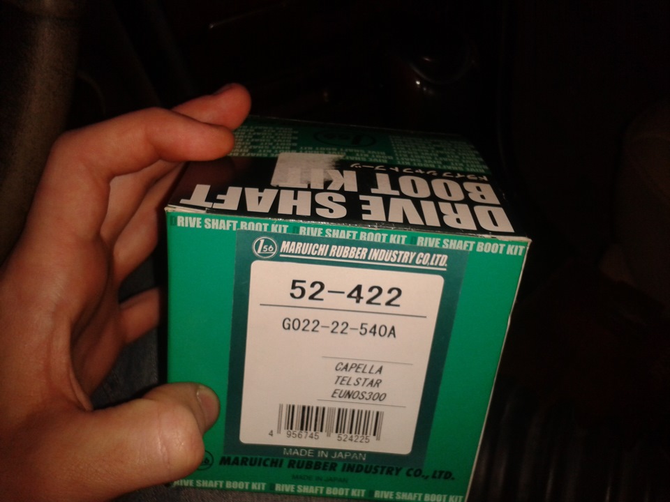

Запчасти на фото: 52422, G02222540A

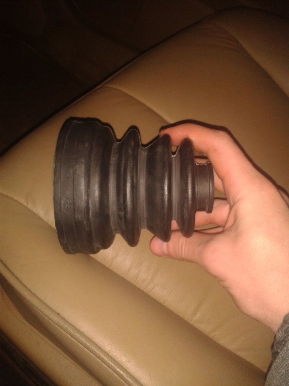

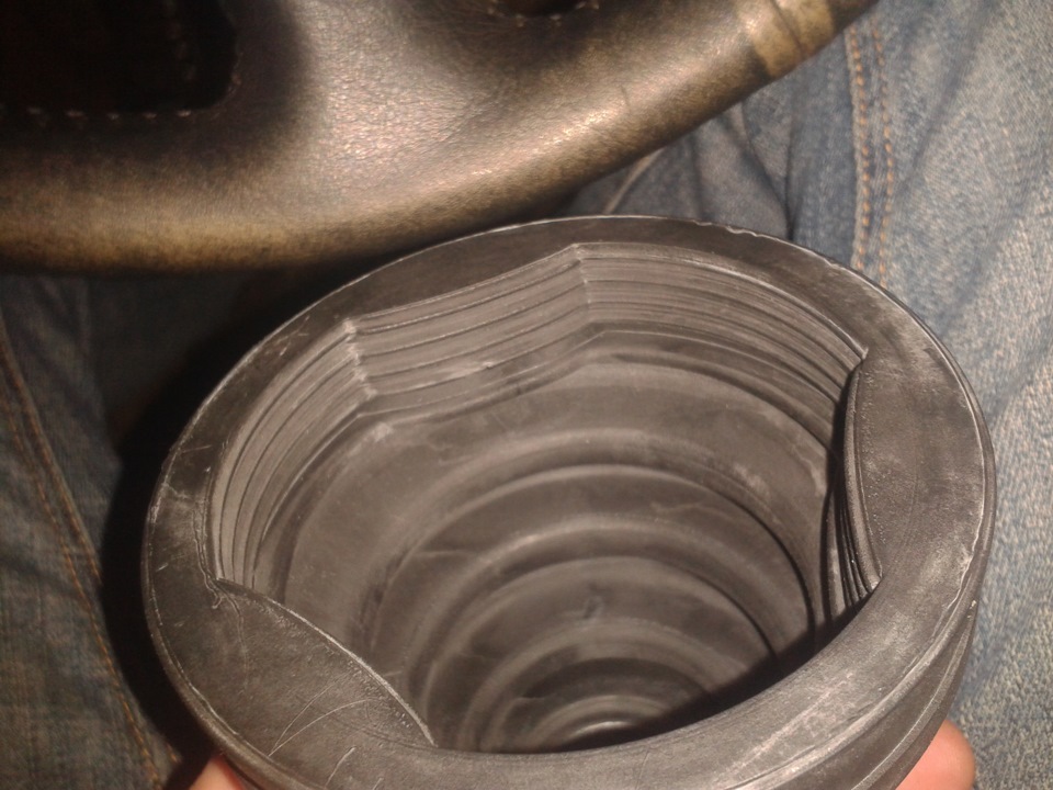

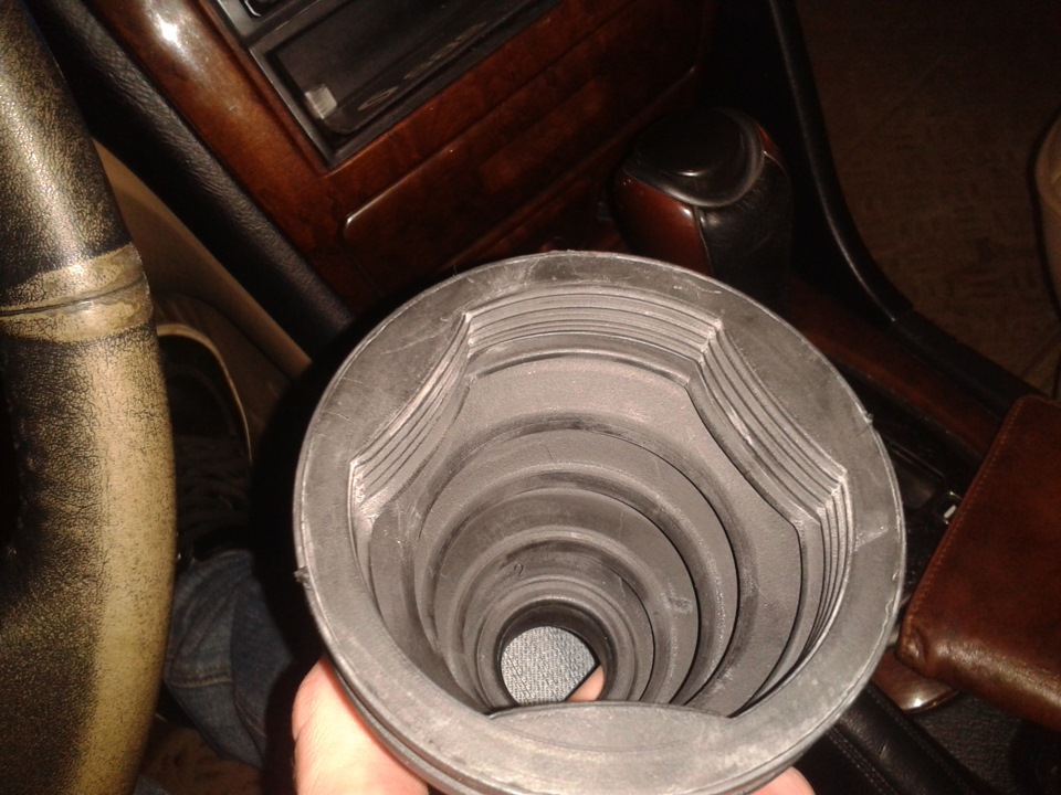

И так, мне нужна помощь, не думал, что так сложно подобрать пыльник, их кучи в каталогах и без описания, один взял, оказался мал, потом в нете откопал размеры(не знаю верные или нет) Диаметр 1-78мм, диаметр 2- 22мм, высота 90мм, но тут столкнулся с другой проблемой, купил я значит пыльник, а он трипоидный, одни люди говорят он должен быть обычный, а другие-трипоидный, подскажите чтоль.
Комментарии 12
я вчера забрал себе 2 пыльника, они простые.резиновые огонь короче с хомутами и смазкой.стоят ваще копейки.форму круглая не трипоид!
13-00182-SX номер
спасибо, теперь буду знать.
ну все и так вроде навиду, ну ды ладно.
Машина еа5а 00года
привод правый(длинный)пыльник внутренний
внутренний трипоид)))))
ценег каков?!
350р, тоесть я купил подходящий пыльник?
верно!
кокой номер верхний нижний?
52-422 он
спс!
а тебе такой же подходит, да?
ога!
У меня МКПП от Европы 2,5=)))
сняли привод иии…пыльник не такой)там он обычный не трипоидный)
Куда пыльник?внутрь-наружу, правый-левый, год, кузов.Сбрось, дам кучу номеров, выберешь.
