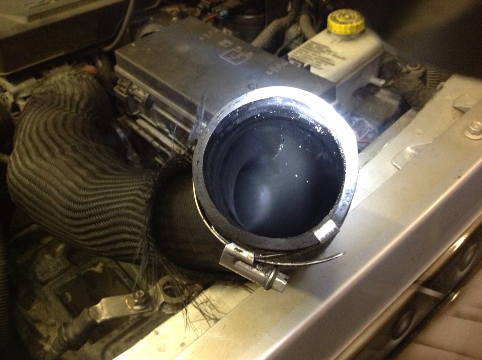

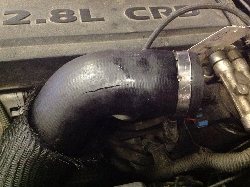

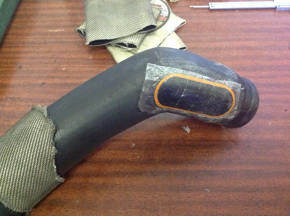

На днях участвовали в очередной Дороге приключений (подробности позже — ждемс результатов). Еще до старта периодически слышался посторонний свистящий звук слева по ходу автомобиля под капотом. Топливный и пластик был в небольшом масляном налете. Где-то за час до финиша загорелся ЧЕК. Расход вырос до 16 литров. Но гонку закончили успешно.
А по пути домой, при круизе на 100-110 км/ч по КАДу, вдруг скорость упала до 80 км/ч и на педаль газа не реагировала. Точнее, реагировала, но ДО 80км/ч.
После 5 минут отдыха поехала как и прежде. С присвистом и ЧЕКом.

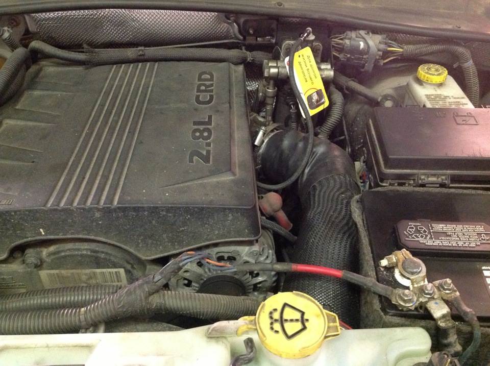

Патрубок интеркулера? Это первое что пришло в голову…

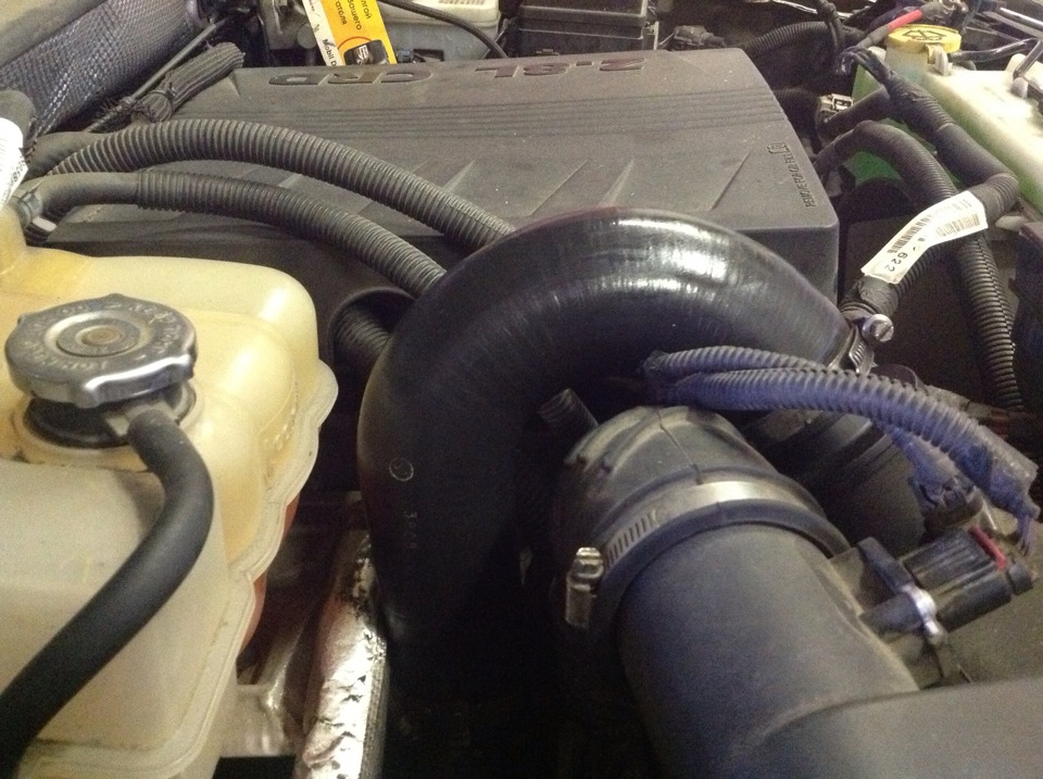

Вскрытие показало:
Подобная проблема на КК описана у: out-customs.
Пошерстив форумы, я понял, что не одинок в этой беде…и было принято решение…
Называйте это как угодно: экономия, жульничество, тюнинХ…
Но по "статистике" эта запчасть накрывается в районе 50 т.км.
Ценник в районе 6500 руб. Дороговат расходный материальчик.

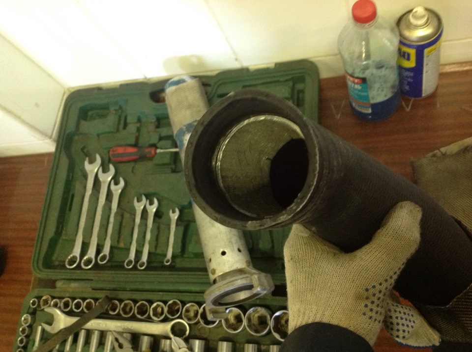

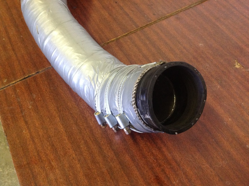

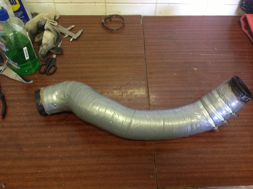

Сделай САМ:
1. Из подручных материалов подходящего диаметра (*)изготовили "внутреннюю" часть.

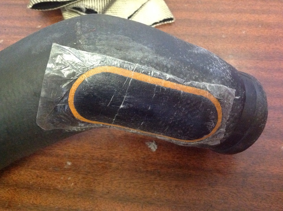

2. Съездил в шинку и поставил заплатку, как ремонтируют покрышки. Отдал 150 рублей

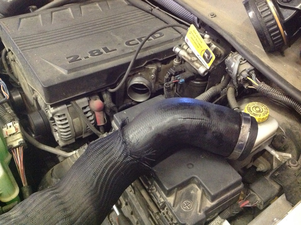

3. При помощи обрезков (**) достаточно прочного материала (испытываемого 10 атм), по всей длине патрубка одел "бандаж". Увы, цельным куском не получилось — очень много перегибов.
4. Скотч сантехнический армированный серый — без комментариев
5. три хомута отечественных (нормальных в наличии не было) и получилась вот такая несуразная конструкция:

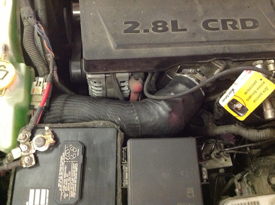

До кучи, решил провести ревизию и патрубка с правой стороны по ходу автомобиля. Он тоже был в легком налете масла и имел микротрещину (порез, порыв) по центру перегиба снизу. Скотч и сверху кусок черной резины для эстетического вида, а то скотч — очень уж "колхозно"):

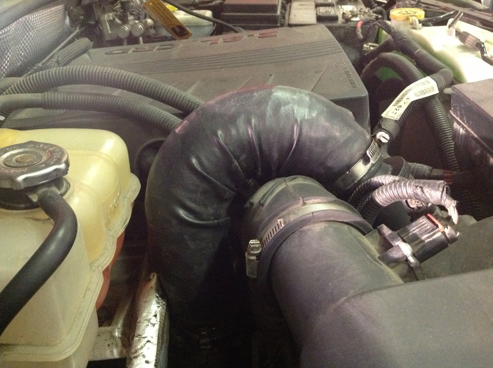

А на "тюнинХованный" патрубок еле нацепили штатную защитную сетку. Выглядит вполне приемлемо.
За счет увеличения толщины патрубка для удобства монтажа, пришлось снять на время площадку под АКБ.
Идут полевые испытания.
Авто бежит бодро, вздутий и расслоений пока не зафиксировано, посторонний свистящий звук пропал, а вот ЧЕК — горит…
Жду ТО-70.

* — СВП-4 — ручной пожарный ствол, предназначенный для формирования и направления струй воздушно-механической пены низкой и средней кратности при тушении пожаров…"
** — рукав пожарный напорный прорезиненный Д=77мм — — гибкий трубопровод, который оборудован рукавными пожарными соединительными головками и служит для подачи воды и водных растворов пенообразователей под избыточным давлением на место пожара…"

Сделано неплохо, вроде, но сколько прослужит такой патрубок непонятно. У меня на Газели рабочей рвался патрубок интеркулера. Был взрыв довольно сильный под капотом, как будто колесо взорвалось. Маслом было чуток подкапотное пространство закидано, но не сильно. Но дизель после этого всё равно едет, как обычный атмосферник. Оригинальный Патрубок Камминс стоит 650руб. Но я подобрал от штукатурной станции за 50руб. Он тоже амированный, но другим способом. Машина прошла уже 15.000км за 3 месяца после этого. Проблем пока нет.
Вот я тоже думаю, пока покатаюсь — а там посмотрим.
