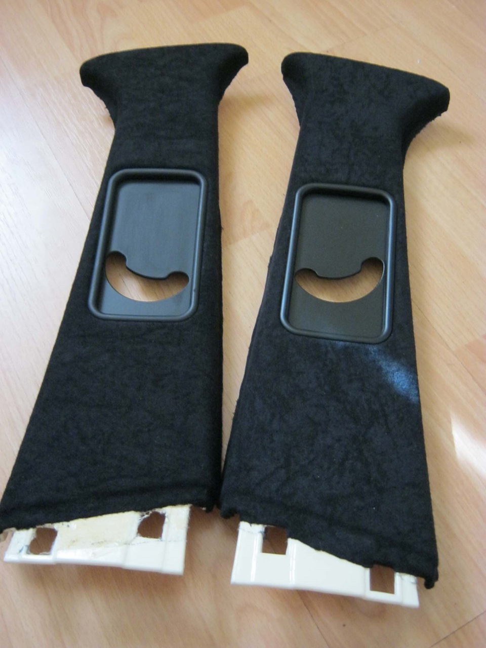

Затем занялся обшивками средних стоек и покраской пластиковых вставок в черный мат. Вот так вот вышло в готовом виде.

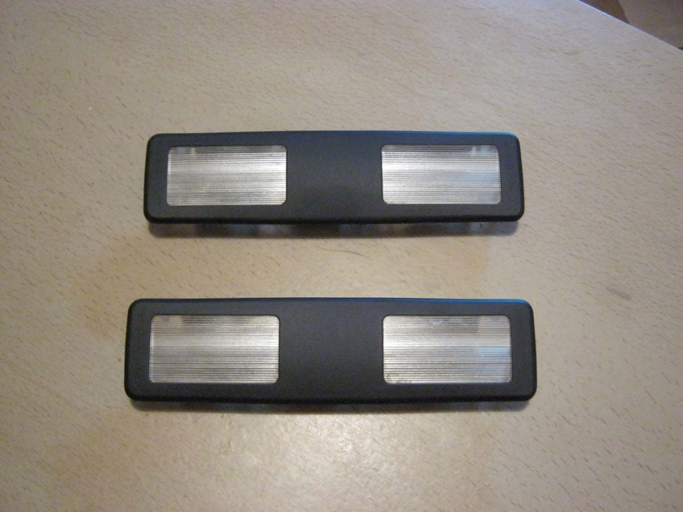

Медленно но уверенно перешел к перетяжке задних обшивок. Так же параллельно разобрал задние плафоны и покрасил корпуса в тот же черный мат

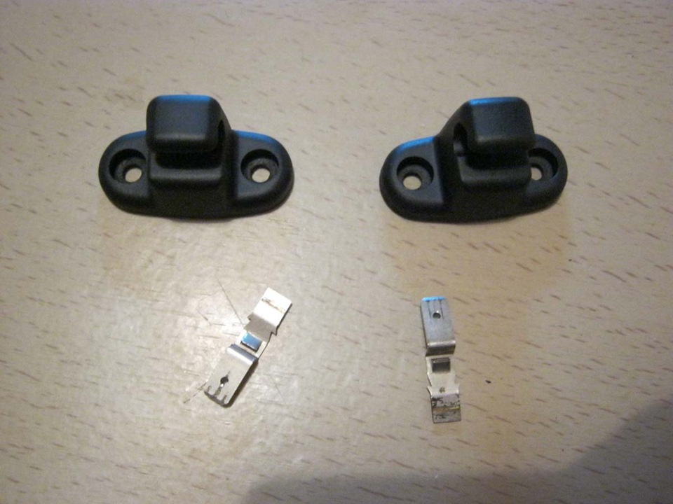

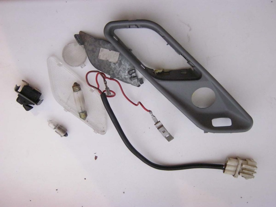

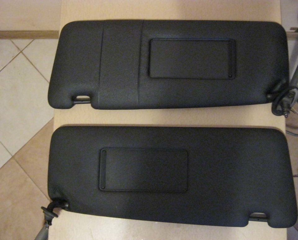

Дальше интересней. Гулять так по полной. Приобрел себе фонарики под козырьки из набора индивидуального оснащения. Для их правильной работы так же приобрел козырьки и крючки индивидуального оснащения. Плафоны разобрал покрасил.
Плафоны включаются при открытии шторки зеркала на козырьке, а при закрытии выключаются, если вы забыли закрыть шторку и подняли козырек, то плафоны все равно выключатся благодаря концевикам на козырьке и петле.

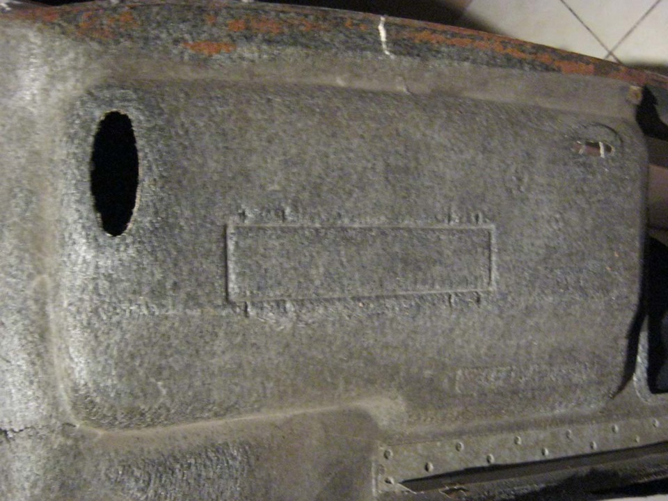

Для их установки нужно в каркасе потолка прорезать прямоугольные отверстия. Ну и как всегда продуманные немцы порадовали. С обратной стороны каркаса уже есть выдавленный шаблон.
Остается только прорезать его острым канцелярским ножом.

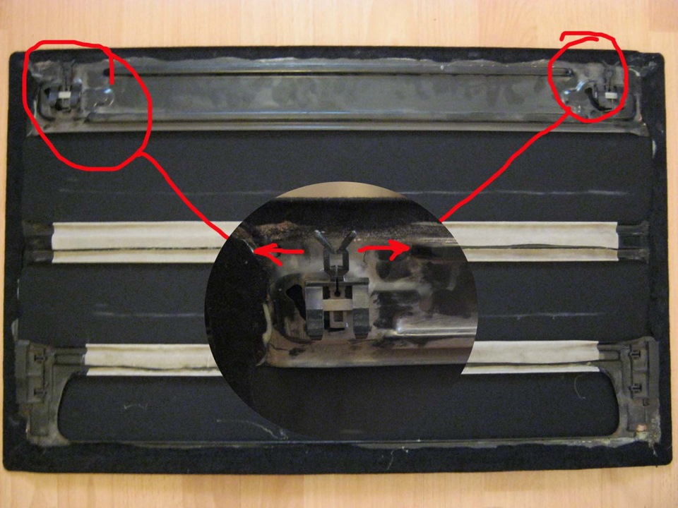

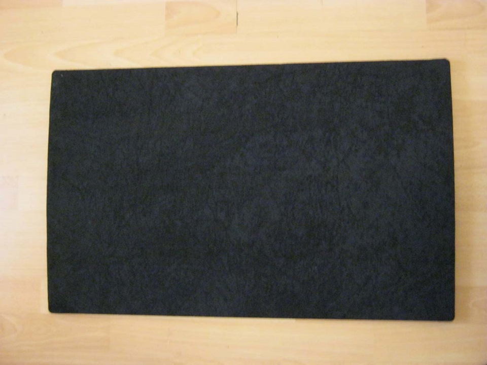

Дальше завершающий элемент это обшивка крышки люка потолка. Долго не мог понять как ее снять, но случайно наткнулся на описание и снял за 2 минуты). Естественно ее тоже перетянул. Вот такая.
Чтобы снять обшивку нужно открыть люк где то на половину, просунуть руку между металлической крышкой и обшивкой и нащупать по краям клипсы. Вот поближе на снятой обшивке чтобы было понятнее. Развести усики в стороны и толкнуть обшивку от себя. Затем закрыть люк и достать из салона обшивку. Оказывается все элементарно.
Последним штрихом была покраска ручек козырьков и петель в черный мат.

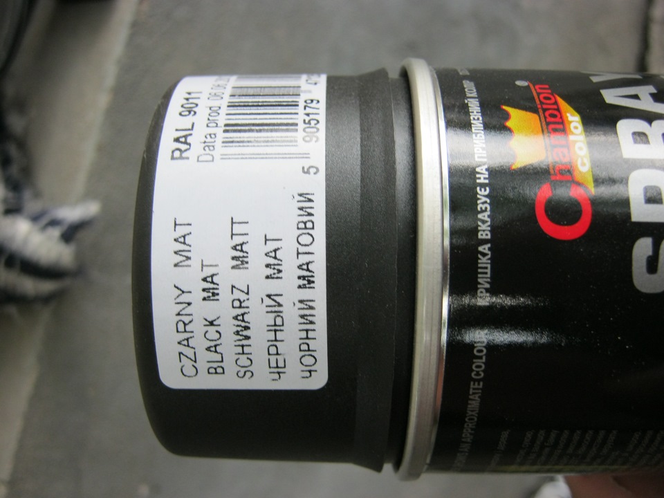

скажите какой краской красили все ?
черный мат, балончик. somic.com.ua/files/tovar/4240b.jpg
а номера его нету что бы заказть?
нет. я на рынке покупал на крышке вот что написано

и как ты снимал круглые стекляшки из плафонов, а то ломать и на клей сажать не хочется …
нет. все ок
Козерьки тоже краской из балрнчика?
тоже

Краска по сегодняшний день не облезла. Главное перед покраской хорошо обезжирить. Я красил в 3 слоя с перерывами по пол часа между слоями

Красота. Вопросик один. Ты все одной краской красил и козырьки, и плафоны?
Да, краска одна и та же. Польская. Черный мат. Фирмы Champion color. В Донецке с ней проблем нет)

А что за клей и что за красочка, не воняет? а то в основном загвоздка с ручками на потолке и козырьками, не оставлять же серыми, а красить тоже хз, вдруг херово покрасится или попахивать будет, как подобрать краску правильную?
Клей беру 88 (в начале записи написано) в киллограммовых банках, но он производства Киев, Харьков. Российский аналог — это Момент. Краску беру всегда в одном и том же месте черный мат в балоне. Хорошо обезжирить перед покраской и в два три слоя задуть. Держится и не воняет. Проверенно.
Спасиб! А красочка как называется?
Краска Польская. фирма Champion color.
