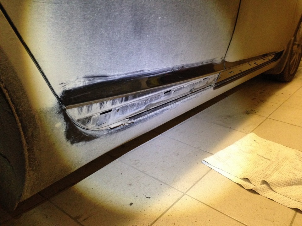

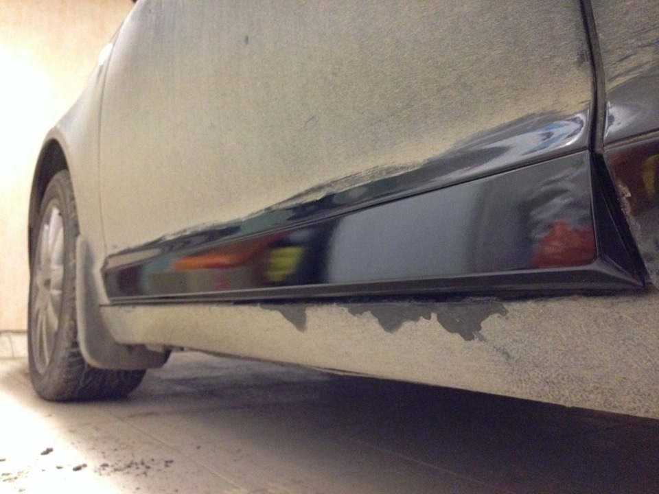

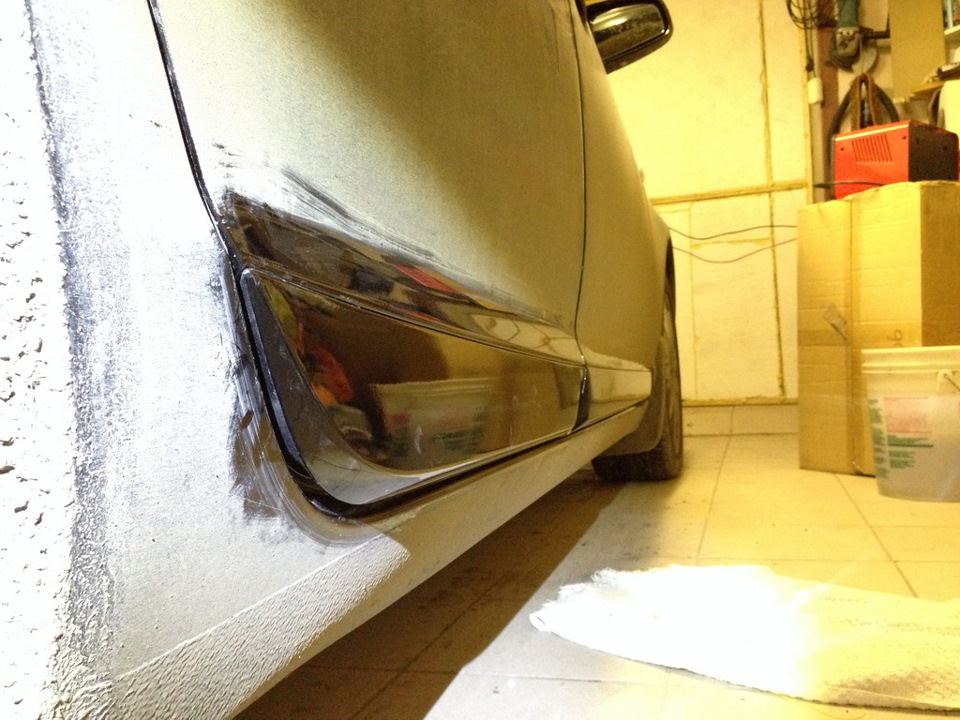

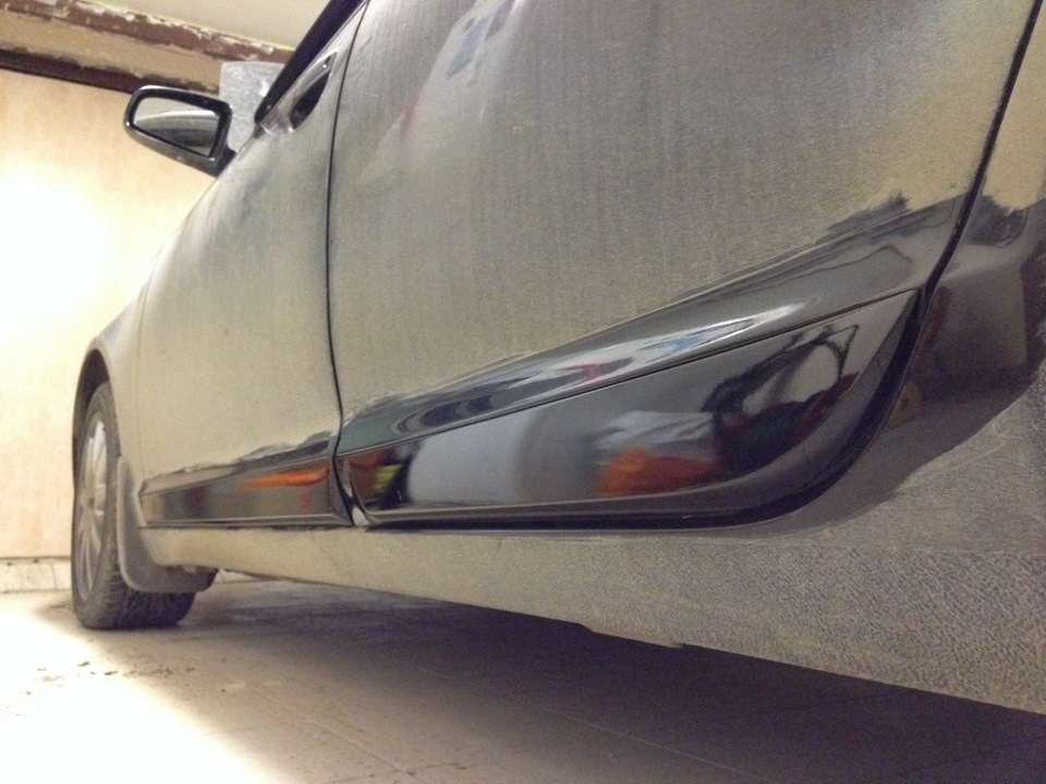

Молдинги (а точнее их порча) — одна из хронических болячек моего кузова (С6)
Суть в том, что от нашего дорожного "букета" химии начинает коробить металлический каркас внутри молдинга, из-за чего его начинает выгибать…
Вот тут наглядно показано что происходит с молдингами.
Меня эта участь не миновала (всё-таки машина с 2008-го года эксплуатируется в России)
Вот и мои молдинги начало выгибать:
для сравнения вот как должно быть (задний правый молдинг почему-то не повело… как новенький):

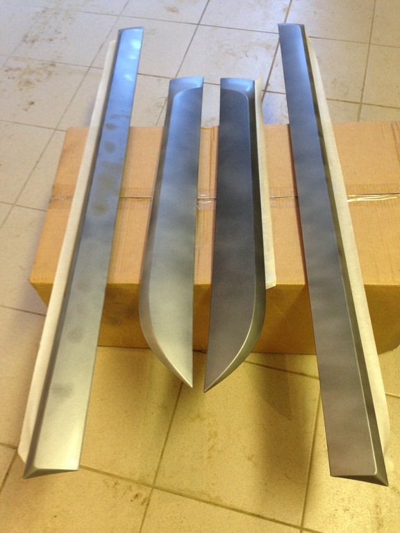

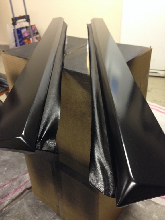

Поскольку пластиковые элементы как правило идут не окрашенными:
то предстояло их ещё и покрасить.

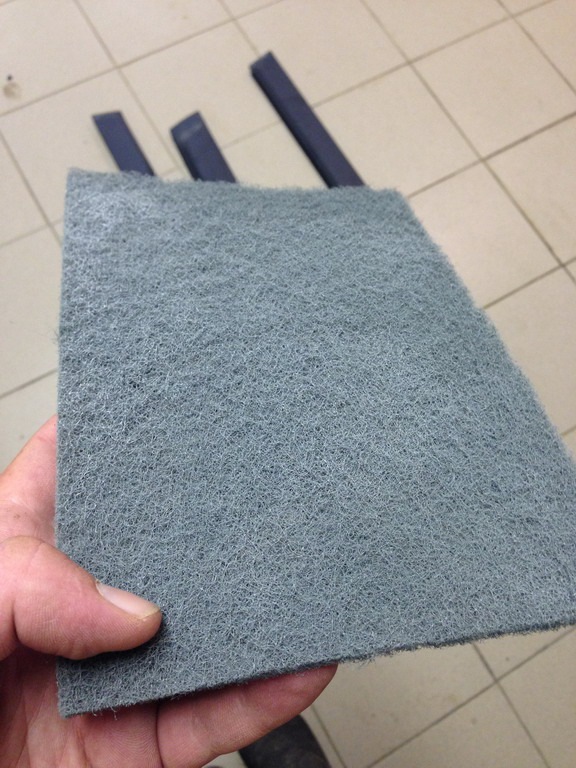

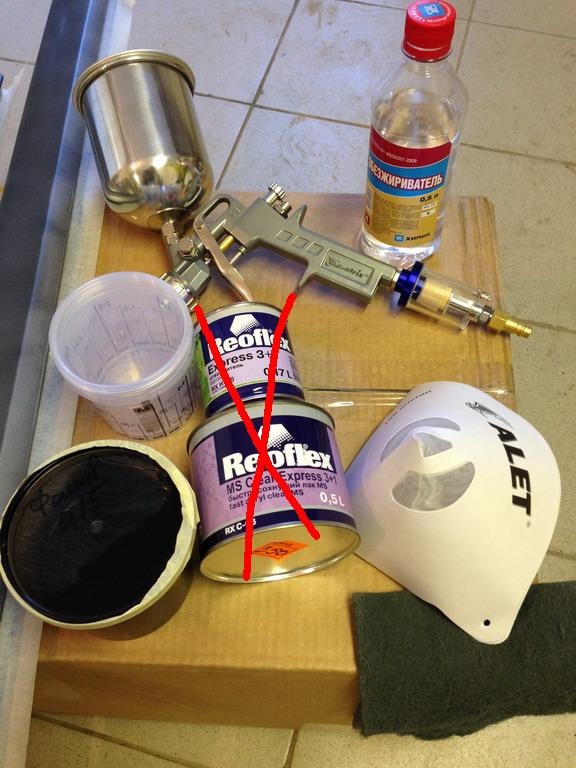

Для этого поверхность была подготовлена для покраски скотчбрайтом (серым):
после этого загрунтована аэрозольным грунтом по пластмассе Reoflex:
Приготовлено всё необходимое для покраски (лаком я в итоге не воспользовался… дальше скажу почему):

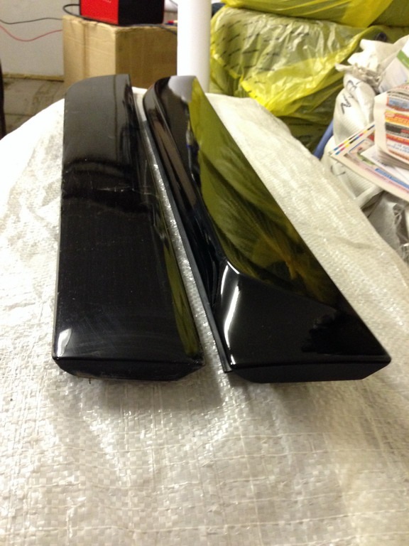

Через некоторое время накладки были выкрашены:
На операцию нанесения лака я всё-таки отдал молдинги в малярку… поскольку потренировавшись перед этим на всякой всячине я заметил, что как ни старайся, а один хрен в лака попадёт то соринка, то пылинка, то ещё какая нибудь ерунда…
А мне не хотелось портить внешний вид…

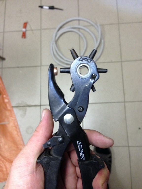

Кстати в процессе замены выяснилось, что задние молдинги практически идентичны… но не совсем… отличаются отсутствием отверстия в резиновой манжете в которое вставляется фиксатор уплотнителя идущего по кромке двери:
Но мы же не пальцем деланные лыком шиты и достав из закромов чудо-инструмент в два счета делаем эти дырочки:

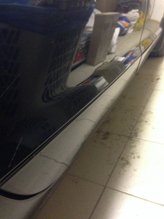

Первый молдинг занял своё место:
Для сравнения толщина старого и нового молдингов:
Правая сторона готова:
И левая:

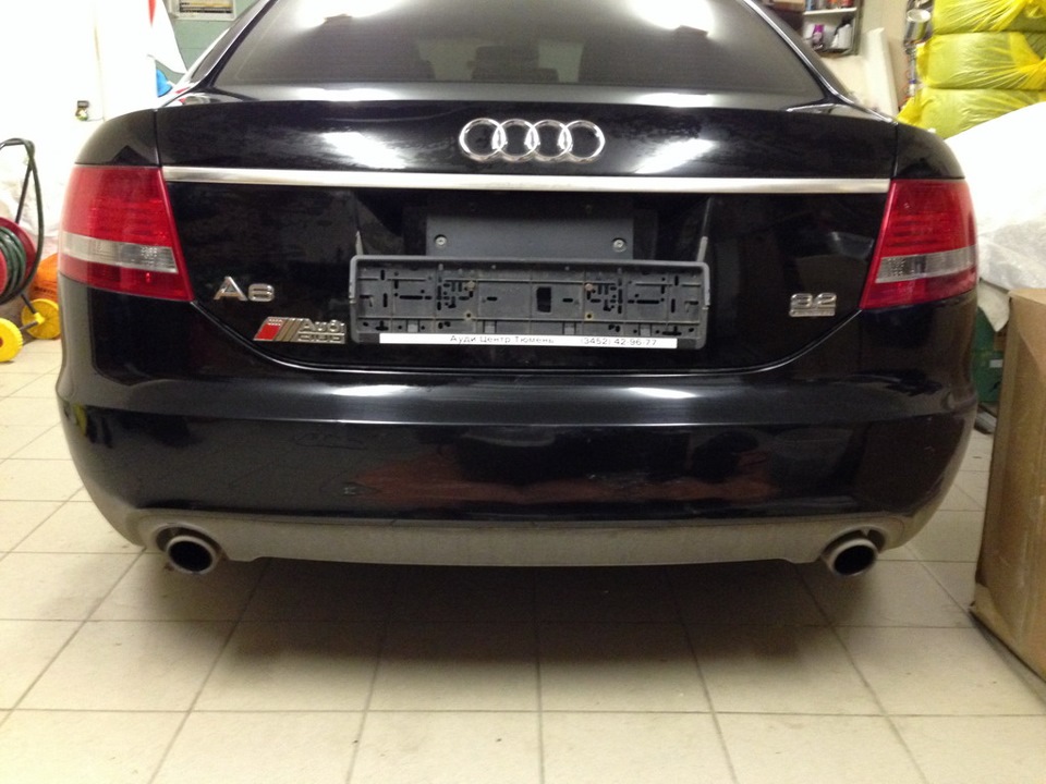

По поводу замены крышки багажника: меняю я её по причине того, что была установлена камера заднего вида, а поскольку у меня крышка под Американский номер, то наш размер в нишу под номер не влазит и торчит перекрывая при этом обзор камере:

Собственно говоря процесс замены абсолютно не сложен:
— снимается декоративная накладка (как это делать смотрим тут)
— отцепляется и вытаскивается наружу проводка
— на новую крышку переставляются необходимые внутренности (замок, ручка с камерой и т.п)
— снимаются с верхних штырей газовые упоры
— на петлях ослабляются (но не полностью) верхние гайки
— откручиваются нижние гайки
— крышка снимается с петель
Установка новой крышки в осуществляется обратной последовательности.

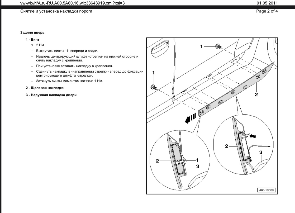

Доужище привет, расскажи как правельно задний молдинг снять… Схема показывает что его надо по ходу авто снимать, и какойто штифт там еще
Просто откручиваешь винты и сдвигаешь накладку вдоль двери. Если мне не изменяет память то сдвигать назад надо. Подробностей не помню уже за давностью времени
На этой схеме показан какой-то штифт, и сдвигать по направлению стрелке… боюсь что то сломать
Ну вот значит вперёд надо сдвигать. Два винта выкрутить и сдвинуть
