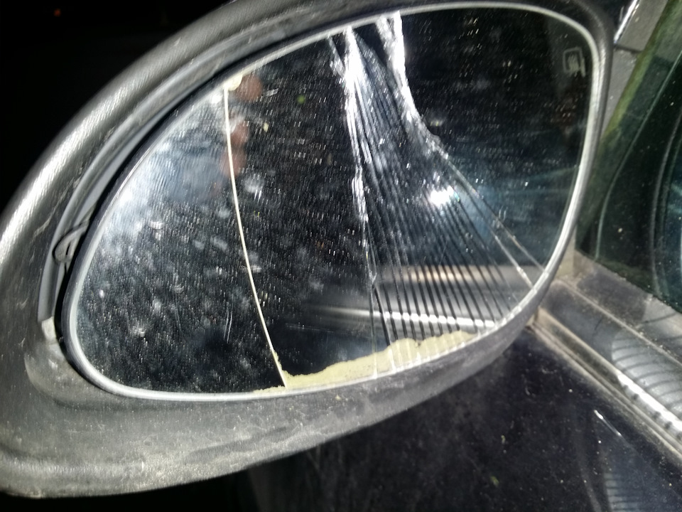

Добрый вечер может подскажете такую беду перестал работать обогрев зеркал и заднего стекла, ночью включил пока отчистил снег это все перестало работать, реле все проверил на кнопку и на реле ток есть но кнопка не реагирует и не включает обогрев, грешу на мультитаймер плюс к этому когда включаю поворотник или аварийку начинает моргать подсветка и печка работает прирывисто.

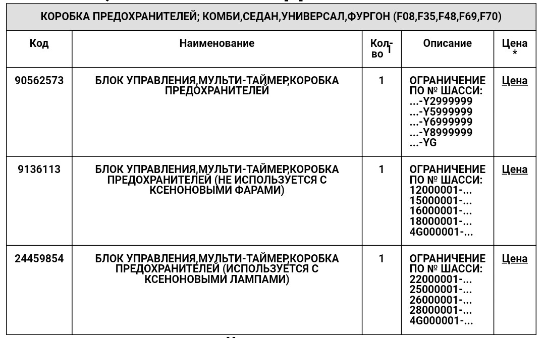

Приветствую! Может кто-нибудь заморачивался? В чем отличие мультитаймеров 90562573 и 09136113 ? Решил не заморачиваясь поменять его взяв с разборки блок предохранителей. А номера отличаются. Проблема в прстоянно горящем свете а салоне и негорящих габаритах с одной стороны полностью

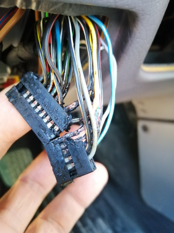

Нужна помощь всех кто в теме. Внезапно задымила проводка в салоне, оказался мультитаймер. У кого есть какие мысли поэтому поводу из-за чего такое могло произойти

Спасибо. Сделал так же перемычку. Только полностью не стал корпус разбирать, выпилил над перемычкой окно. Всё отлично. На Opel astra g такой же мультитаймер.

Добрый вечер. Такая проблема, может кто сталкивался подскажите. При включении зажигания загораются лампочки задней скорости, но скорость не включена. Опель вектра с 2002 года 1.8.
Скорее всего, датчик задней скорости под замену. Торчит где-то в коробке, см. описание. Фишку с него сдергиваешь и смотришь, если фонари погасли — он. На акценте, кстати, недавно поменял по таким-же симптомам.
Да не он целый. Уже все разобрался блок предохранителей поменять пришлось под капотом
