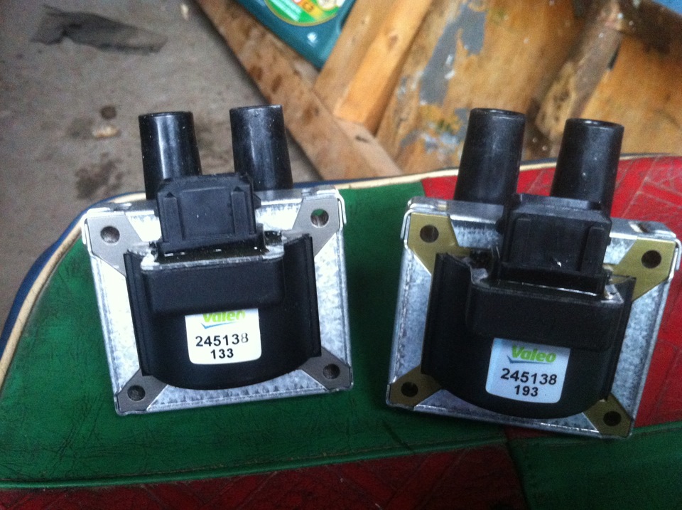

Мне это надоело!И вот пока машина стоит в ожидании колечек под топливную рампу, заодно были заказаны( и наконец то пришли): Пара катушек Valeo 245138

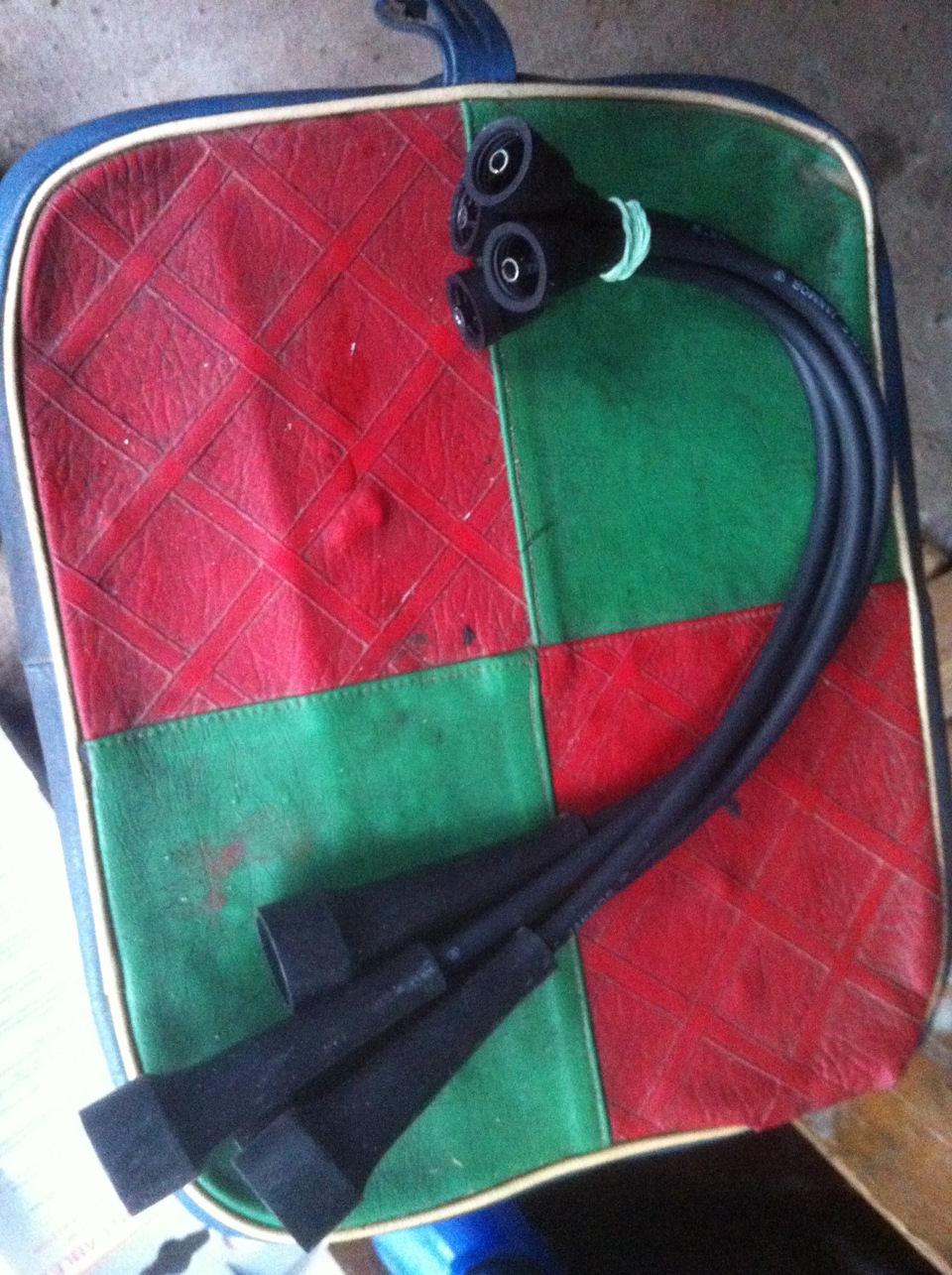

и высоковольтные провода JANMOR

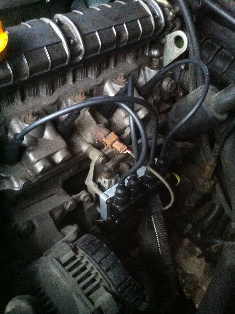

Катушки и провода заняли свое законное место!
