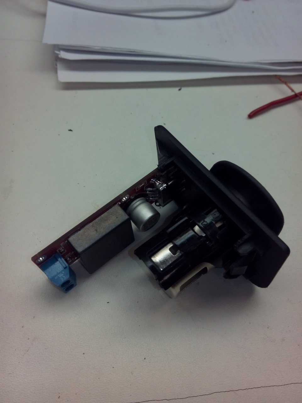

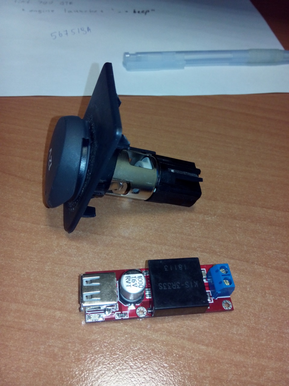

Давно уже хотел сделать себе в машину серьезную, ампера на 2 зарядку. И вот наткнулся на Ebay.com на это чудо "5V USB DC 7V-24V to 5V 3A Step Down Buck KIS3R33S Module"
Поискал на просторах интернета информацию по этому KIS3R33S и был приятно удивлен.
Сделан этот модуль на микросхеме MP2307. А самое приятное это то что КПД ее при нагрузке 1А — 92% (это видно на фотке).
Следовательно нагрев ее будет минимален. Заказал за 2,5$ этот модуль. Подождал месяц. И вот он у меня.
Сразу же решил проверить на что он способен. Снял крышечку с надписью KIS3R33S чтобы проверить нагрев микросхемы и катушки.
При нагрузке в 1А (1час) — выходное напряжение не меняется — 5,01В, микросхема и катушка холодные.
При нагрузке в 2А (10мин) — выходное напряжение проседает до — 4,97В, микросхема чуть теплая, катушка — тепленькая.
При нагрузке в 3А (5мин) — выходное напряжение проседает до — 4,92В, микросхема теплая, катушка горячая (но при прикосновении пальцем терпеть можно).
Вот ОНО. Свершилось. Наконец-то я нашел достойную зарядку(До этого были зарядки в прикуриватель, написано на них было и 1А и 2А но реально максимум 800мА и грелись они просто ужас).

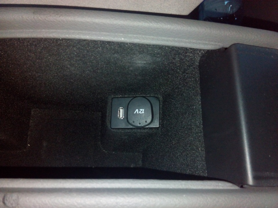

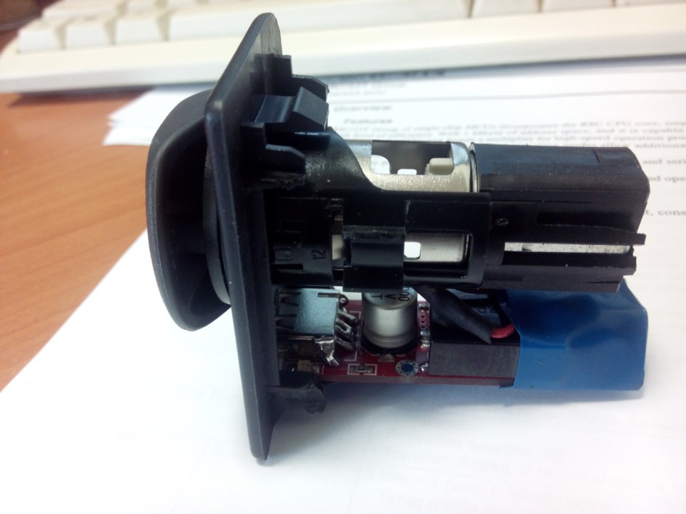

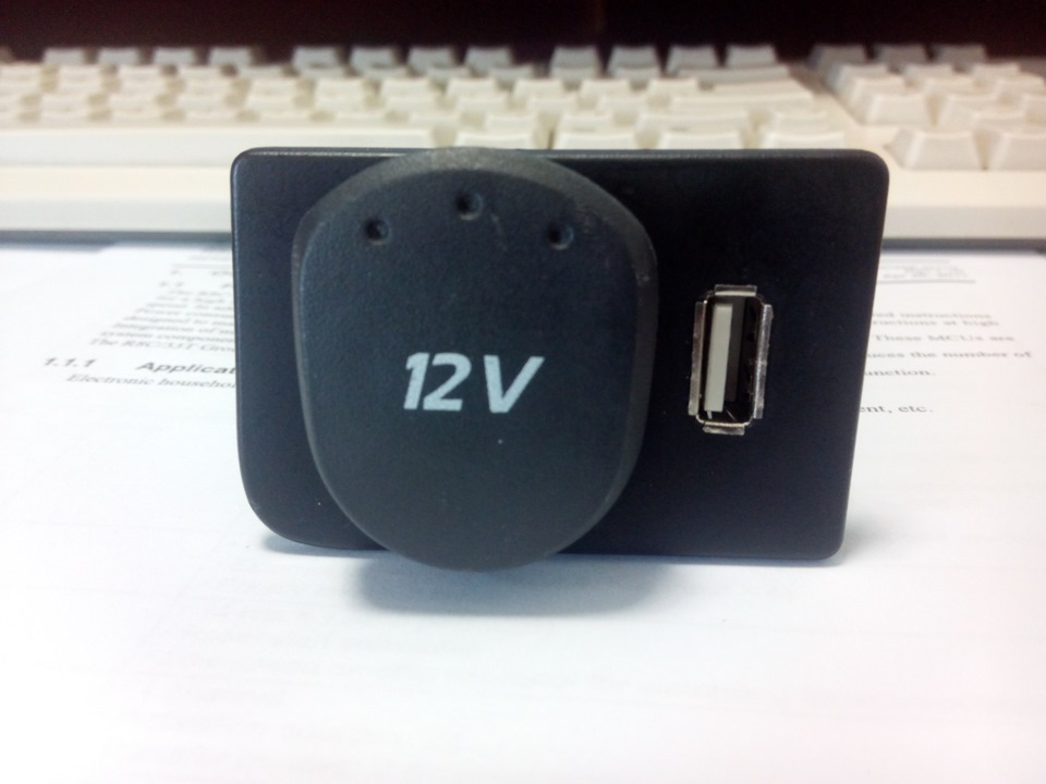

Решил ставить эту зарядку рядом с розеткой 12В в подлокотнике.
Немного фоток в процессе и готового устройства:
И еще хочу добавить:

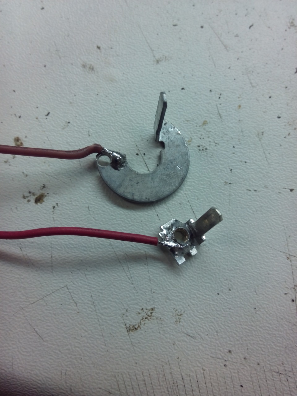

Кнопку выключения не стал делать так как розетка, от которой запитана зарядка, работает только при включенном зажигании (или карточка в первом положении). Вижу смысл в кнопке только если запитывать напрямую.
Теперь планшет наверно будет заряжатся быстрее чем от сети. :)
Телефон заряжается с такой же скоростью как и от сети (проверено) так как больше 800мА брать не хочет. Странный подход для зарядки 2500мА аккума, но это проблемы телефона.
В общем всем кто хочет себе серьезную зарядку в машину советую эту китайскую "приблуду".

А как зафиксирована сама плата? То есть на снимках не увидел ничего что бы ее удерживало… (крепеж платы/USB разьема к пластмаске)
Если посмотреть получше то видно что сам юсб разъём вставлен с лицевой стороны. А потом я его обратно запаял. Т.е держится развёрнутыми краями разъёма и держится.
Понял, спасибо. У самого есть такая же схемка думал как получше, понадежнее закрепить, по фото так сразу и не понять.
У меня в бж есть где я в зеркало устраивал. Там лучше видно.
