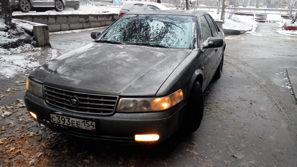

кто-нибудь встречался с такими?

вру, чек опять не горит на холодную
Помой старательно переднюю сторону двигателя, снизу через щели перед балкой подрамника. Напускаешь туда всяких пен-очистителей двигателя, потом — напором воды, прикрыв слева генератор и компрессор, и так — несколько раз, пока не станет чистым всё. Компрессором просушить, особенно электроразъёмы. Если руки просунуться — разъёмы разъединить, продуть, пшикнуть смазки для контактов, соединить снова. PCM P0135 должна уйти. Если она то есть, то пропадает — лямбда на переднем выпускном коллекторе или проводка к нему. Чаще — загаженная проводка, там грязно всегда и никто никогда не моет. Остальные — тоже могут от этого. У меня сразу 3 ошибки ушло. По мере загрязнения появляются снова. Видимо, надо снять, обновить и заизолировать и проводку передней части двигателя.
недавно добавились ещё две ошибки, PCM P0420 которая иногда появлялась при втоплении педали газа, потом исчезала на утро. а теперь появились PCM P0420 и PCM P0135 и чек висит не угасая.
