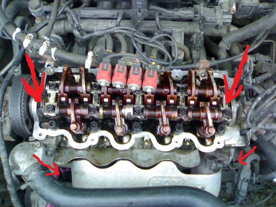

Подсерала немного прокладка крышки клапанов в районе 2 и 3 цилиндра, так как надоела эта течь решил купить и поменять прокладку самому!
Снял крышку клапанов и был в шоке там собралась смола(на фото укозал, очень жаль что не сфоткал когда грязь была на своём месте)!Поинтересовался из за чего может быть такое и мне сказали что прежний хозяин машины(ОЛЕНЬ другими словами не назовёшь) смешал масла в моторе!После чего я всё зачистил была уже мысля сбросить поддон так как эта грязь может забить сеточку масленого насоса но моторист сказал что нету смысла снимать его так как это смола образуется вверху где вентиляция картера, меня это хоть успокоило!
А я то думаю что за фигня, поменял масло и через 3-4 дня оно стало чёрным, оказывается уже понятно почему так.
Ну и в планах скоро поменять масло(хоть и проездил на нём 2000 Км)
И за одно уже и поменял свечи!
