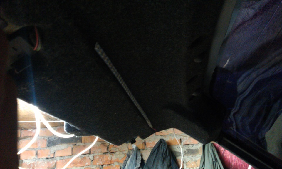

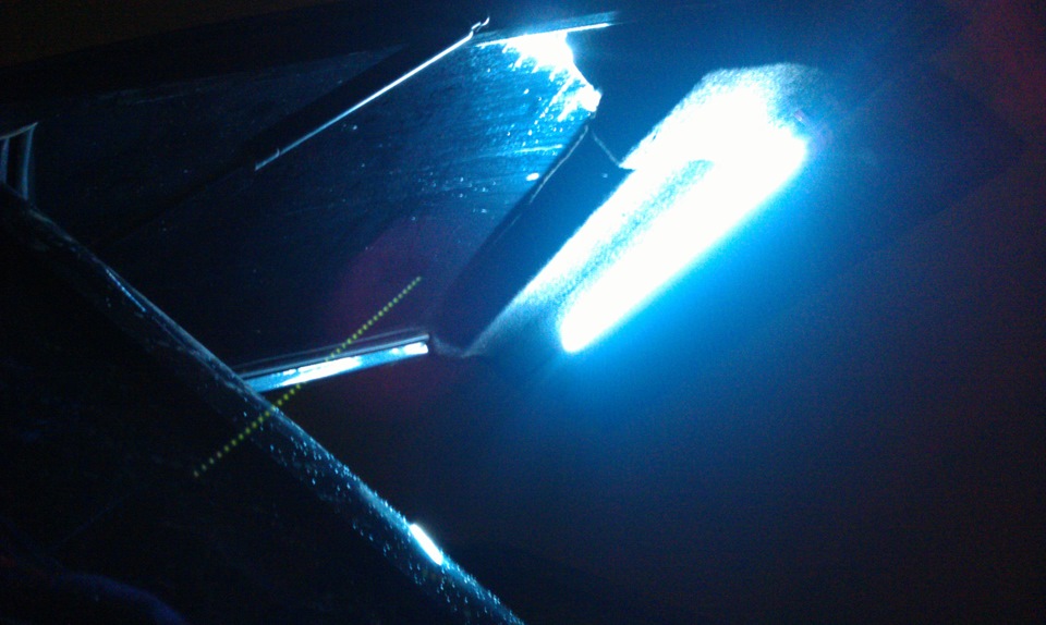

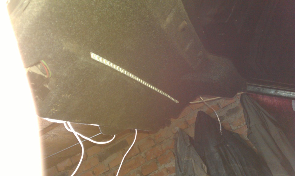

Давно я мучился, не знал куда прикрепить ленту. Встречал разные варианты. Кто куда клеил. Дмитрий dumka0981 подкинул интересную идейку, куда ленту можно повесить и как подключить.
Клеить под полку я не стал, т.к. довольно таки часто она снимается, и возможность ОТОРВАТЬ провода от ленты очень велики!
Провод "спрятал" в черную термоусадку и под обшивку багажника, дальше протянул вдоль(а вернее спрятал в неё) уплотнительной резинки стекла и через резинку между дверью и салоном. Кусочек провода небольшой виден на виду, не критично.
"Плюс" взял от силового провода, который идёт на сабвуфер, "минус" подключил на концевик задней двери.
Вид освещения багажного отделения на улице:

Блииин, а + откуда еще можно взять?
Плафон посередине салона.

а если вдруг приспичит полку снять ? ) разъём предусмотрен ? ;)
Какую полку?)
подСветка на крышке :) что то не разглядел сразу ))
Именно поэтому я полку не стал трогать, она постоянно требушится)
