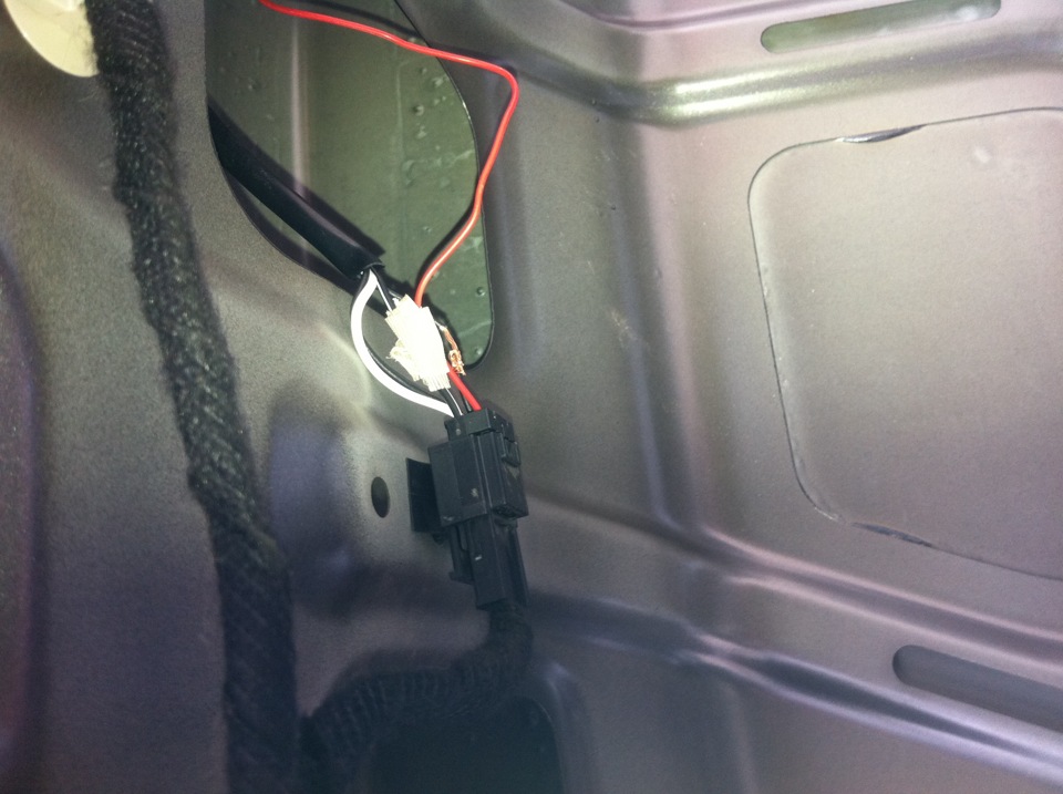

Надо снять шильдик, для этого нам понадобиться фен и пластиковая карта
После того как убрали значок, обезжириваем его и поверхность куда он будет клеится, приклеиваем проставку на значок и клеим, видим вот такую пипку выдергиваем цепляем плюс к белому проводу и вставляем
