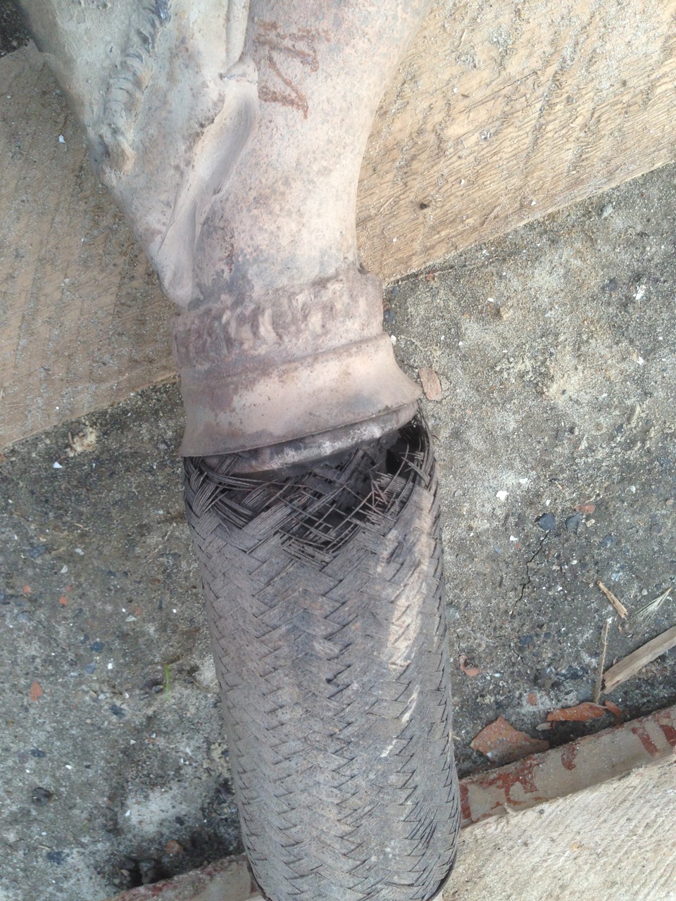

Звук выхлопной системы начал напрягать, тк 24 часов в сутки мало, времени устранить эту проблему не было долго, ездил и рычал на всех.
Он прогрессировал, я игнорировал.
Закрытые окна решают многие проблемы доносящиеся из вне.
Появилась свободная суббота, пошел купил всё и погнал машину к товарищу в гараж.
Было приобретено:
1)гофра 55-200, 3х слойная(600р)
2)герметик для глушаков(140р)
3)прокладка.(100р)
Открутилось всё без особых проблем, единственный минус — очень не удобно откручивать кусок трубы где гофра, от катализатора, полная жопа, хрен подлезть можно.Скидывали банку чтоб труба провалилась чуток.
Золотые руки, железные яйца и часов 5 работы сделали свое дело.
Шлифанули швы, поверх гермет и вуаля, тишина и покой.
