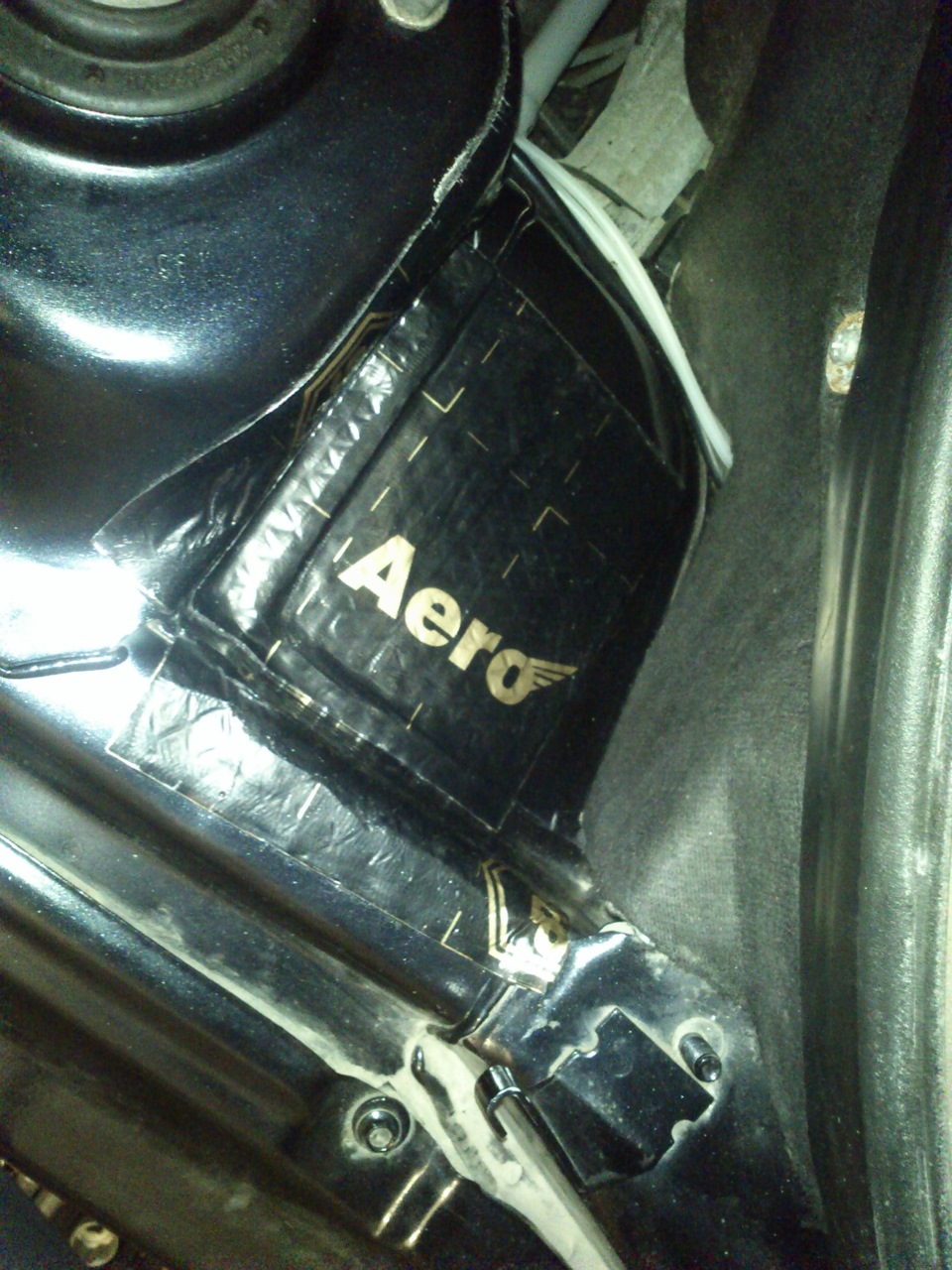

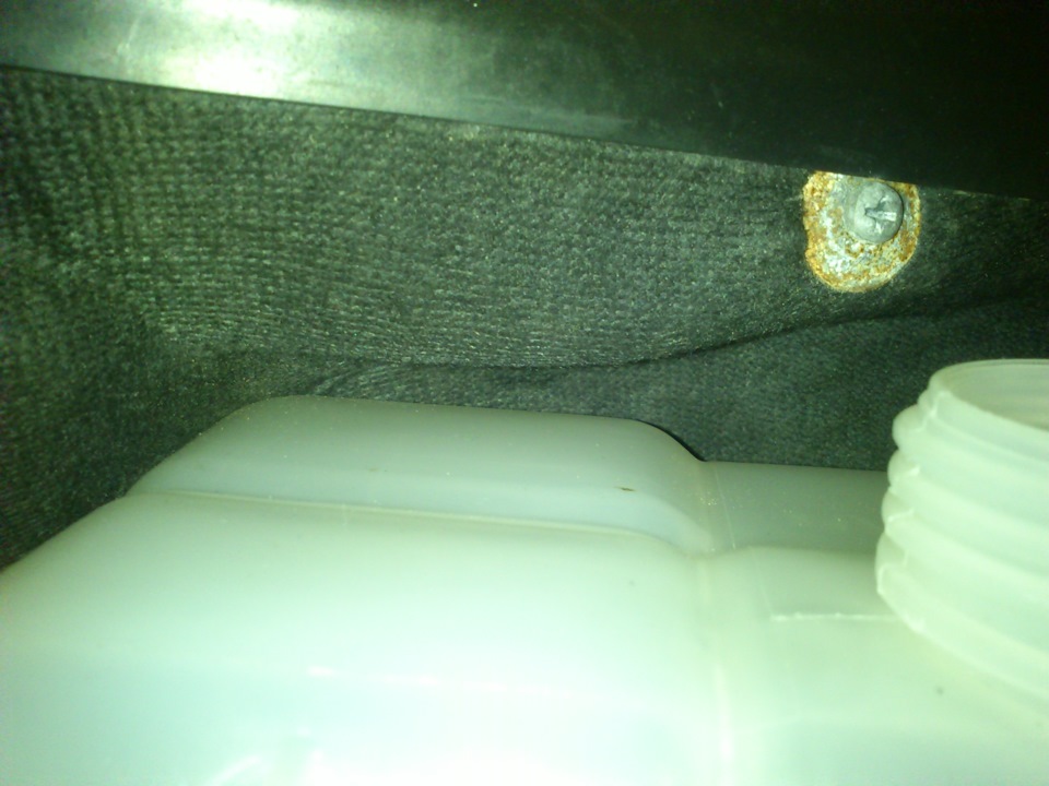

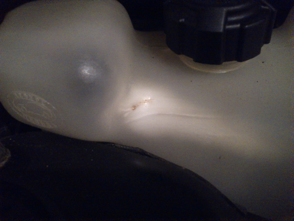

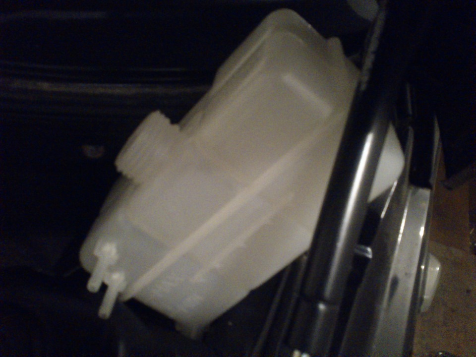

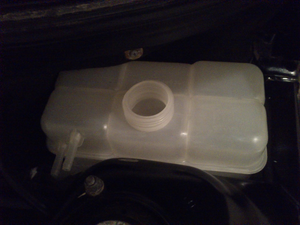

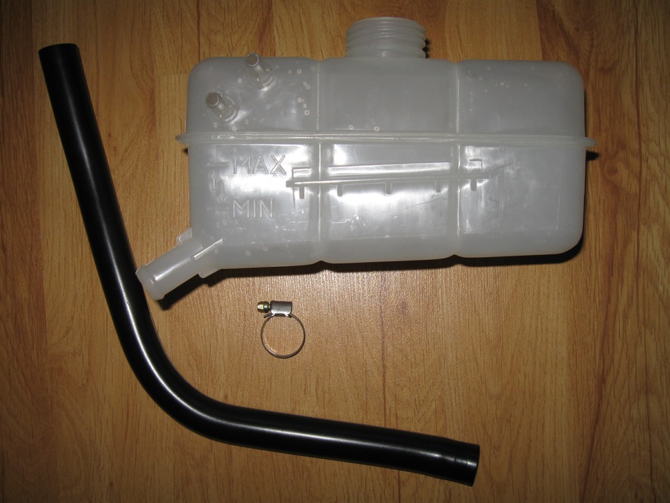

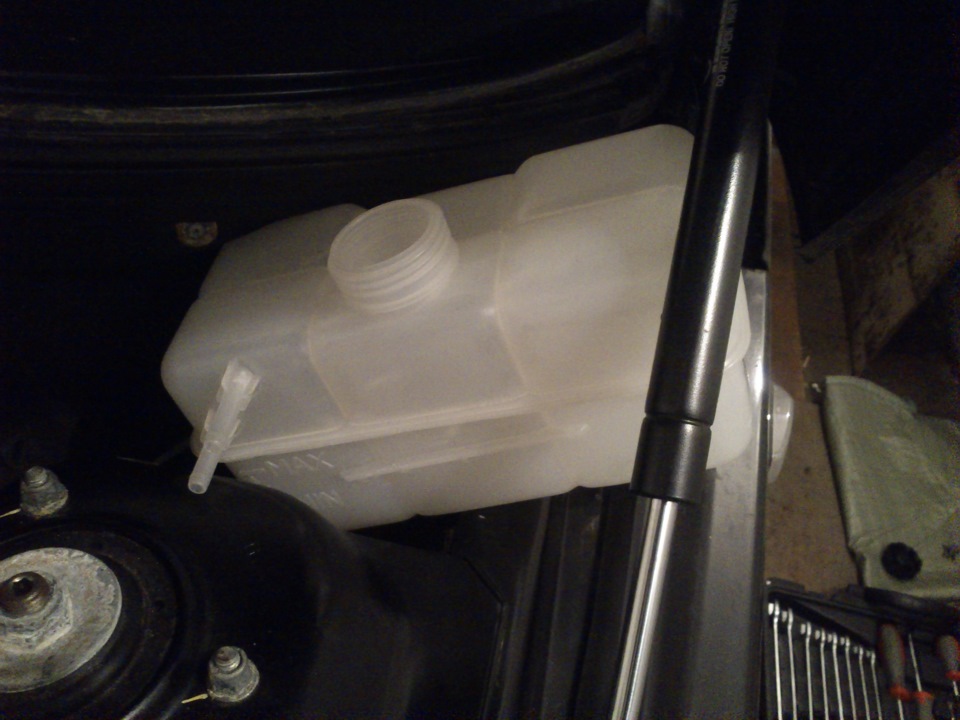

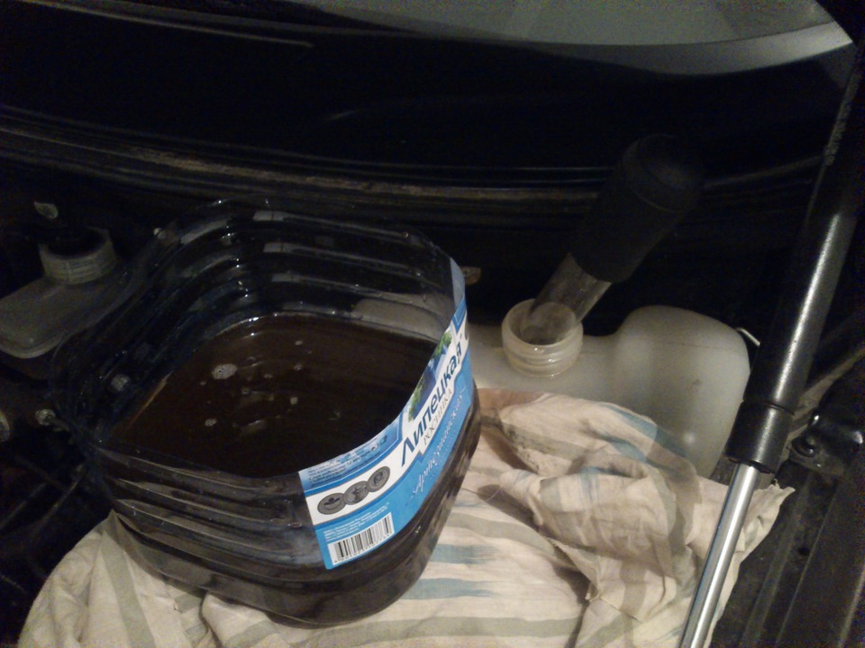

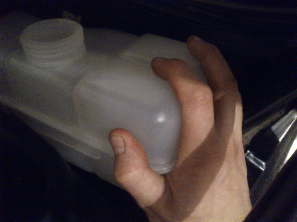

Маленький фотоотчёт, как воткнуть приоровский бачок, !без снятия и подрезания обивки!:
1 — Первое положение2 — Главное, не погните штуцеры34 — Не бойтесь и приложите усилие пока не вогнётся обивка, можете рукой чуток подправить.5 — Готово! Без инструкций, первый раз пихал ~20 минут~. :)6 — Вид, как вогнулась обивка.Что бы бачок не тёр кузов, поклеил новый STP AeroВсё! Кстати — отличные и очень удобные хомуты. Потихоньку, всю систему на них переведу.Штатно, на наших ДВС температура включения вентилятора — 105 градусов.
Самое интересное, не знаю каким образом, но печка стала греть намного сильнее. И это не "фальшивые" первые впечатления.

Это правильно!, но и крышку не оставляйте без внимания, я тут столько начитался про это…там эти впускные и выпускные клапана, если не дай бог выйдет из строя и перестанет стравливать давление…то ппц вообщем. :)
Ммм, спасиб, просто не ожидал такого эффекта, настоящая сахара. :)
Меняй не задумываясь, самое главное ничего снимать и портить не надо, всё штатно втыкается при должном усилии. :) У тебя ведь 8-и клапанный, там наверно немного пораньше срабатывает. Уже сколько в пробках постоял, всё работает как часы, хотя крышку надо как можно скорее проверить…

А длины шланга на печку, хватило? Ранее читал посты, что его заменяли т.к. короткий.

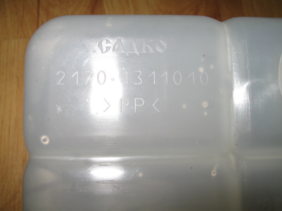

Вопрос: я так понимаю если на бачке надпись "Садко" то есть основания полагать, что это производит украина?
Не знаю, но бачок сделан добротно, запаян плотно, да и левого облоя было мало, который быстренько сравнял с помощью зажигалки.
Значит буду искать точь в точь такой же как и у тебя!

а где взять такие хомуты?
Я покупал в садовом, но и в строительном видел. "Хомут бабочка" или "Хомут с ключом" называются.

в случае чего обратно то также снимется ? :)
Конееечно! :)
Перед окончательной установкой, раза 2-3 вставлял и убирал его, плюс STP Aero клеил.
Ну вот и я поствил себе приоробачок ))) Спасибо за инструкцию, обошелся без снятие и резки шумки!
Я рад, что кому-то пригодилась. :)

Самое приятное, печка стала просто — ЖАААРИТЬ, может мне объяснит кто, каким образом? :)
уже купил приоровский, лежит про запас;)).а печка жарит это хорошо, значит отличная циркуляция и нет воздуха в системе!
Верно сказал про крышку! она такая маленькая но беды может много принести если выйдут из строя эти клапана!
Хороший отчет! Надо будет тоже поменять на приоровский… У меня по БК температура включения вентилятора с завода 101 градус.
