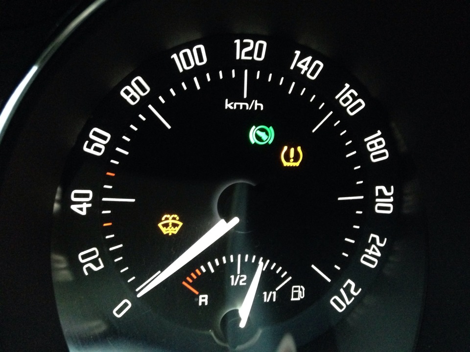

В воскресение по дороге с дачи домой у меня тоже загорелась контрольная лампа датчика давления в шинах. Хорошо, что дальше, километрах в пяти по трассе, был шиномонтаж, куда я и заехал. Ребята проверили мне давление во всех шинах и оказалось, что в заднем левом колесе давление на 0,1 атмосферу меньше положенного. После того, как мне чуть подкачали колесо до нормы и давление во всех шинах стало одинаковым, то я проделал следующую процедуру: в главном меню бортового компьютера заходим в настройки, потом заходим в "давление в шинах" и выбираем сохранение. Подтвердили, что все колеса накачаны правильно, раздался звуковой сигнал и контрольная лампа датчика давления в шинах погасла. Как я понимаю, данную процедуру нужно проводить всегда после замены зимней/летней резины или подкачки колес.

Делаешь перезапуск, нажимаешь кнопку и держишь, пока не появится звук и значек заморгает и пропадет. Я делал так не в движении.

нажимать и держать нужно в движении. датчик берет угловые скорости с колес и сравнивает
спасибо, попробую!)
мне помогло) удачи!

Да лампочка что то напрягает! Не получается сбросить(((

Перезавести машину и после этого нажимать на SET
Верно говорят, нажать и держать пока не погаснет.

Нужно нажать и подержать
надо нажать на кнопку и держать пару сек, пока не пикнет :)

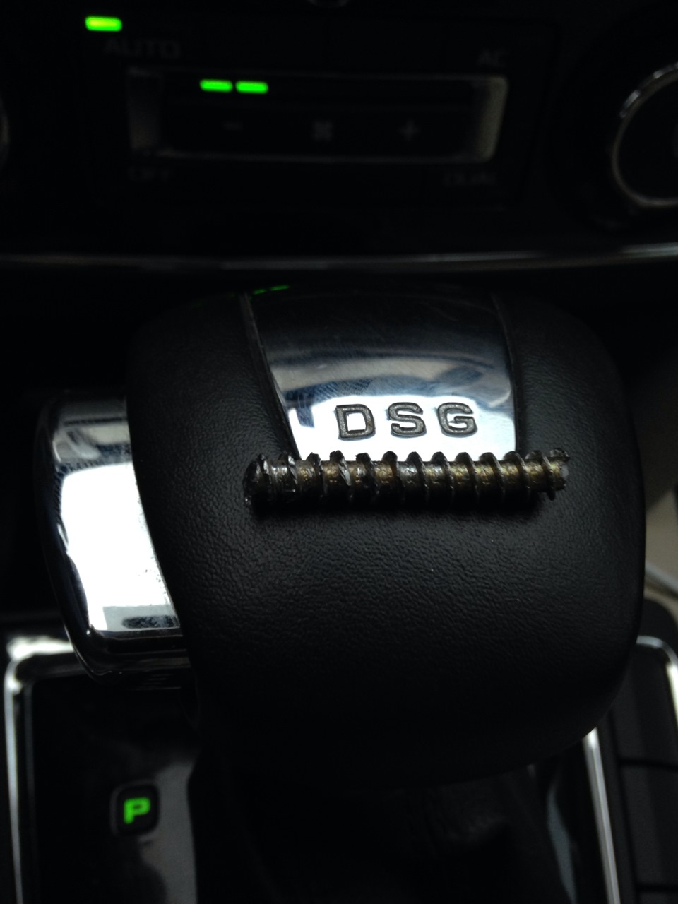

красивый мебельный болт, по сути фигня, я из колес ключи на 14 вытаскивал и отвертки
там же сбросить нужно системы
включи зажигание и нажми кнопку set!
Че то не хочет:(
нажимал именно СРАЗУ после включения зажигания?
Да! Я вот думаю, может не одно колесо?! Да вроде остальные норма:)
я вот недавно зиму ставил, так загорелся. по дороге домой нажимал — не сбрасывался. утром завёл, нажал и всё пропало.
обучи систему заново — погаснет.
