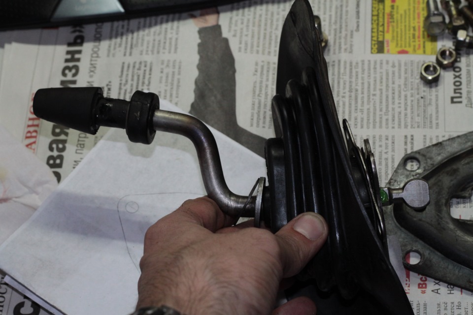

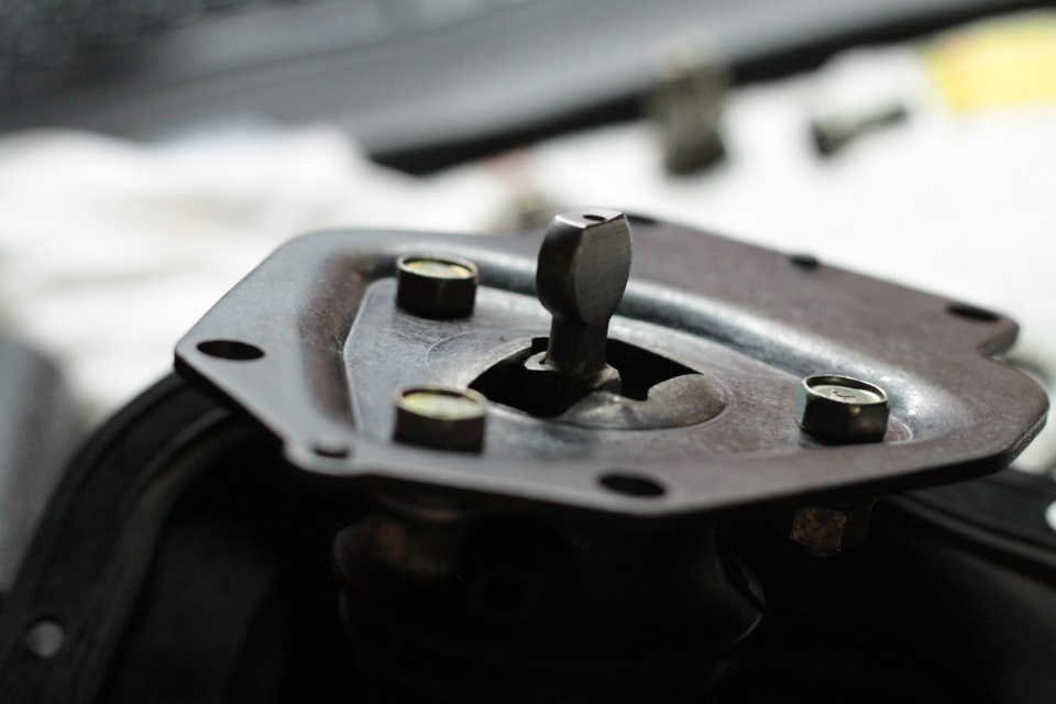

Продолжим. Открутив 4 болта, отсоединяете сапун раздатки с пыльника и отводите его в сторону. Не знаю стоит его подвязывать или нет, у меня он крепко сидел. Вынимаем ручку РКП
Как видим ручка изогнута, потому что у нас Part Time. И у этой коробки ручка такая.

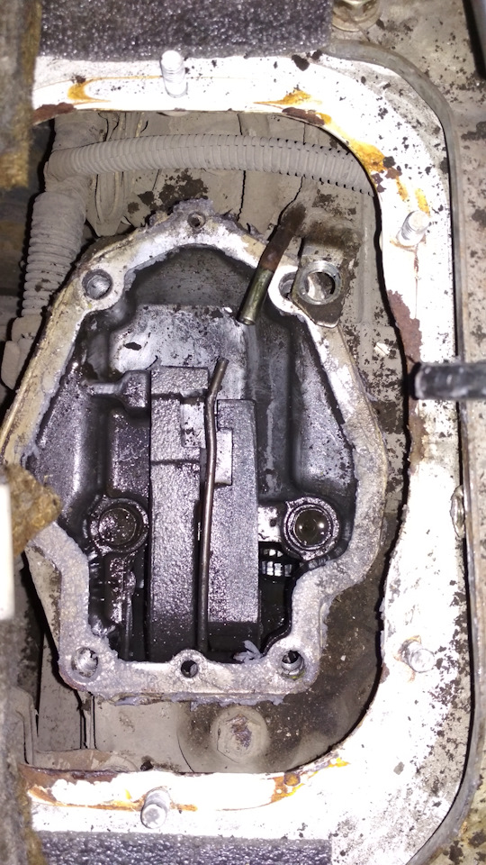

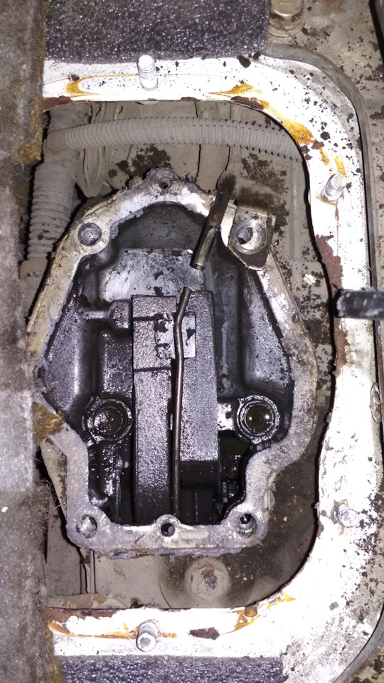

Смотрим в раздатку.
Тут конечно я уже все протер, а так не очень там конечно все чистое и блестящее. Сразу мною были обнаружены внутри инородные предметы — кусочки чего то твердого, темного и не понятного, но когда я посмотрел на ручку РКП и на ее шарнир, я все понял. Развалился шарнир (сухарик)

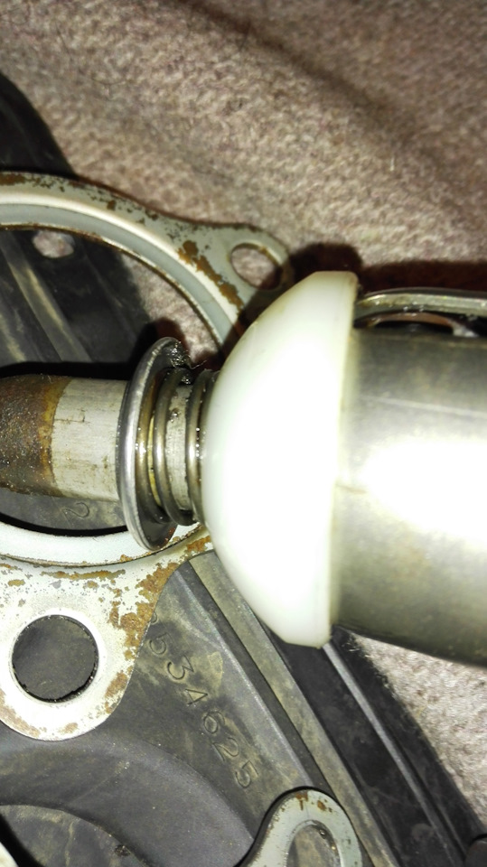

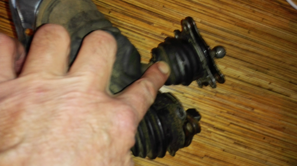

Внутри колокольчика должен быть пластиковый шарик. Отдаленно напоминает сустав человека. Однако помимо шарика я обнаружил смещение фиксирующей втулки и повреждение самого колокольчика. Тут кто то уже был и явно руко*опый (криворукий). Авто без ДТП, но колокол из 2мм стали поврежден не простым переключением.
В надежде на благоразумие японцев отправляемся в каталог EXIST и обнаруживаем что ручка продается целиком !
C замиранием сердца жмем на номер чтобы узнать цену и … смело материм разработчиков да покрепче, чтобы у них уши горели на том континенте и не давали им спать, ведь там ночь. 6800руб Странно что они всю раздатку не предлагают купить. Выкидывать столько денег я не собирался, но слышал что шарики эти вытачивают и что даже тема есть на форуме. Поискав я вновь и вновь натыкался на "доброжелательные" — Ищи, много раз обсуждалось. Бл* (Блин) ну не хочешь помочь, не нажимай на кнопки, не флуди. Спасибо Xcomp который дал прямую ссылку на чертежь.

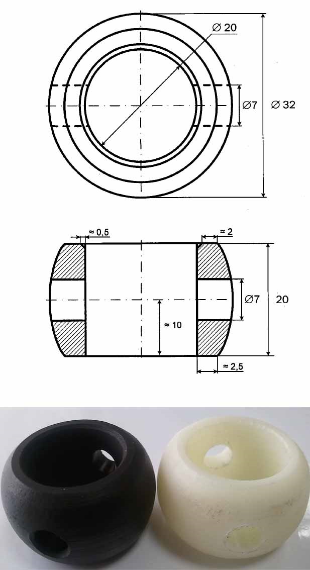

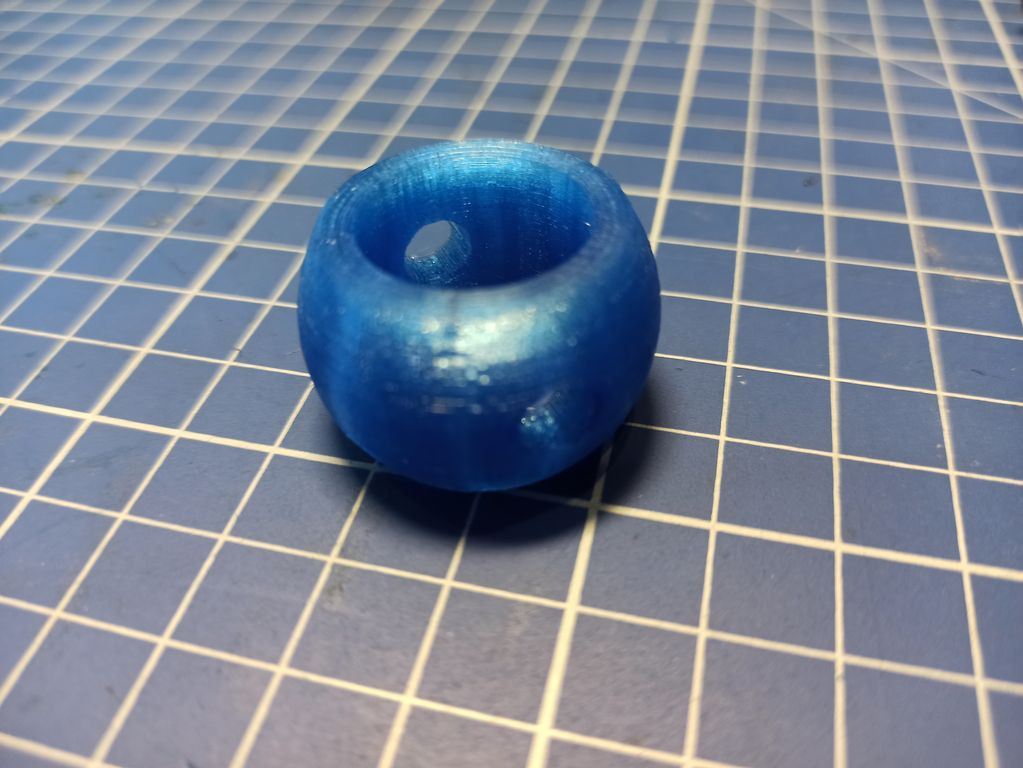

Обычно такие шарики вытачивают из капролона или если есть материал у токаря то из фторопласта. Позже выяснилось что нам подходят детали от Great Wall. У последних рычар продается по частям в разборе и шарик SC-1704232 стоит 65руб. Но в тот момент я этого не знал и … думал что делать с колокольчиком? Вспомнив школьный курс черчения я накидал чертеж
И забив в интернете "ТОКАРЬ" разослал чертежи. К моему сожалению ответило двое. Один сказал что не возьмется, а второй что сделает за 4200руб. Предположу 200р материал + 4000 работа = дорого для меня.

Но в сервисе, к сожалению не помогли. Они меняли ручки и даже показали мне одну, но она была от SuperSelect`a (SS) а там и ручка прямая и крепежь другой.
Но и там колокольчики треснутые. Чтож с ними делают? Иногда народ жалуется что ручку клинит, видимо от души вправляют вывих тем самым ломают одно а чинят другое или наоборот.

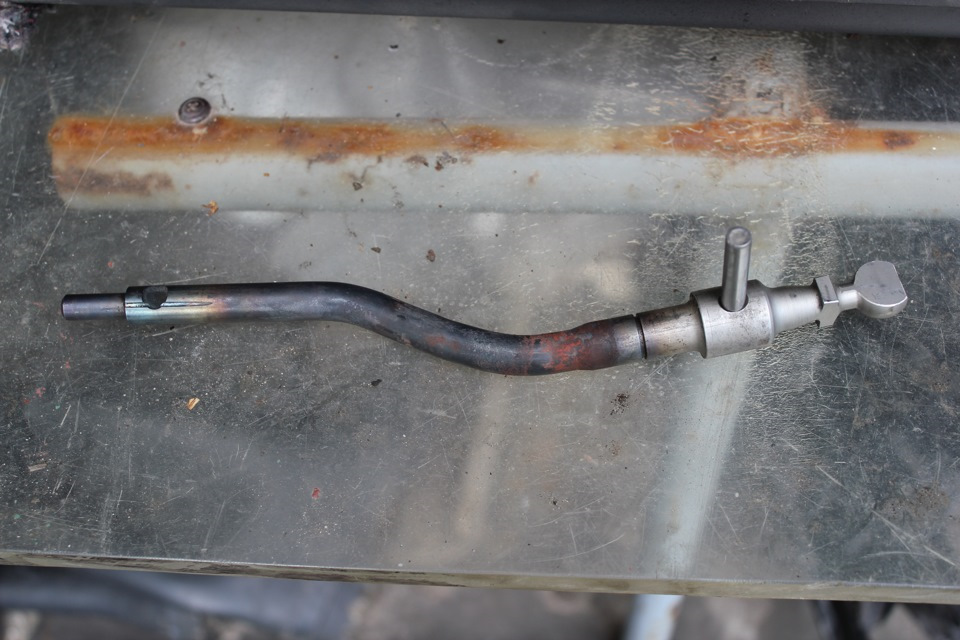

Теперь оставалось скрестить ручки :-) Донор оказался от Mitsubishi DELICA (Нету круче велика, чем Митсубиши Делика) Вспомнилось.

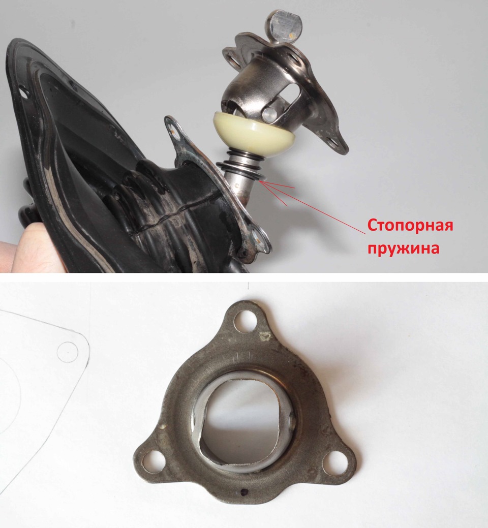

В домашних условиях я к сожалению не смог выбить металлический штифт фиксирующий шарик, по этому снова поехал в сервис и забившись в угол стал пытать и пытаться. Стучать молотком по началу боялся, чтобы не разбить штифт, но ни тиски ни пресс эффекта не принесли, по этому при помощи проставки штифт был выбит, а после донорские органы перенесены на нужную ручку.
Ну а раз ручка в руках, то почему бы ее слегка не подогнуть на всякий случай +6см бодика.
Но тут снова вопрос к разработчикам — на*уя делать такую ручку. Такую через *опу придуманую. Неужели нельзя было сделать просто штырь, зачем эти дополнения, шайбочки и прочее. В общем вынув фиксирующую подпружиненную шайбу
снял я это утолщение на ручке. Зажали в тиски, нагрели горелкой и немного подогнули
При дальнейшей сборке использовал герметик (красный) для прокладок чтобы штырек побольше торчал. Кстати тут видны болтики (3 болтика) которые несут опасность упасть в РКП если открутить 3 гайки.
А то мне как то не очень нравился его ход в пластине.
Между крышкой РКП и самой РКП, тоже герметик.

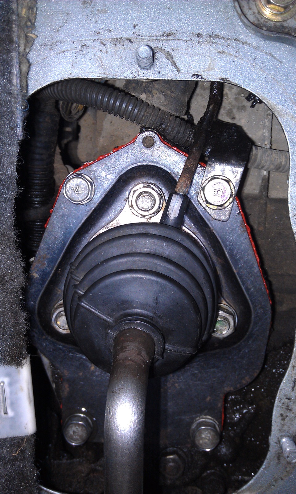

Собираем все воедино, возвращая сапун на место
и обращаем внимание на новое положение ручки РКП относительно ручки ручного тормоза
А так же радуемся правильной и легкой работе самой ручки РКП.

Спасибо за чертеж шара! Распечатал на принтере. В этоге экономия 1к 😁👍
Сколько проходила 3д печать какой пластик использовал?

www.thingiverse.com/thing:4880048/files
Пластик PETG использовал.

Спасибо за отчет, очень помогли размеры втулки. Себе выточил

что то не понял тебе нуженбыл кронштейнили втропластовая втулка?Классный отчет, у самого болтанка ркп вот и думаю собраться мыслями и залезть туда, тем более мануал талковый есть)
Шарик развалился и его съела коробка, а еще попутно колокол был раскурочен. Так что просто шариком не обошлось. Отсюда и гнемор с колоколом.

У меня был косяк когда ручку КПП после 5 см бодика удлинял- разрезал, удлинял и приваривал. Чуть-чуть рычаг перегрел сваркой и стопорная пружина провалилась в верхний фторопластовый шарик. На твоей фотке она подписана и хорошо видна. Нашел такой выход- поставил пружину (кажется клапанная от Ваза), сверху поджал шабой по размеру и осторожно прихватил к рычагу сваркой. День провозился только с одним рычагом. Работает отлично.
С рычагом РК работал уже осторожней.
Пишу чтобы остальным не страшно было браться за дело. Бодик планирую летом сделать во дворе, ручку наверно буду удлиннять. Советовали чаще охлаждать.
Да. мне на первом рычаге немного терпения не хватило…
Я бы даже так сказал- РЕЖЕ ВАРИТЬ. Потому, что вваривать вставку приходится на отрезке который рядом с шариком.
Почему рядом с шариком?
Конечно там все близко, учитывая нагрев от сварки, но я планировал вваривать или штырь или трубу на участке ДОП конусом с резьбой. Кстати как вариант снять нафиг этот конус с резьбой. И приварить нужной длинны штырь (кусок арматуры гладкой) и на ней метчиком сделать резьбу для рукоятки.
Но охлаждать надо я когда рукоятку делал, то решил ее подогнуть немного, маловато конечно вышло, а охлаждал баллоном со сжатым воздухом, перевернутым вверх дном так чтобы сжиженый газ выходил. У него температура ниже нуля, но к сожалению не очень им удобно работать, так что вода рулит.
При бодике мы кузов подымаем ВВЕРХ, поэтому и рычаги надо удлинять вертикально вверх и в нижней части. Возле шарика единственное место где рычаг идет почти вертикально вверх, потом идет изгиб назад-вверх.
На рычаге КПП я конус пытался снять, это невозможно, Конус с резьбой и нижняя часть рычага- это два разных прутка. Нижняя часть вставлена свободно в конус, как карандаш в стакан и заплавлена резиновой массой и еще разные втулки-утолщения напрессованы. Все, чтобы не было прямой механической связи, не было вибраций в салон и в то же время не оторвалось. Один конус я порезал вхлам чтобы разобраться. Немного фоток есть, не стал выкладывать, немногим это здесь интересно.
Насчет охлаждения при сварке- охлаждать водой металл в ответственных местах очень не рекомендуется, спроси у сварщиков- происходит местная закалка и потом может в этом месте сломаться, металл становится крепкий, но хрупкий. Я стачивал концы на конус и о-очень понемногу варил. 2 секунды сварки и 10 минут просто остывания на воздухе. На первом рычаге чуть передержал электрод и шарик изнутри расплавился…
Ну и потом- сварщик я "только для себя". Одновременно варить, держать в правильном направлении (что очень нелегко) и одновременно еще и охлаждать- для меня почти непосильно, в одиночку.
Я снимал конус, гемор еще тот, но я не уверен что он снижает вибрацию из-за наличия в нем резины.

Так снова подогреть и еще градусов на 30 согнуть и на хвост доварить арматуру гладкую и на ней нарезать резьбу, как я писал выше. Ну а чтобы на 200% уверенным быть в сварке (хотя там нагрузка не такая большая) то можно поверх подобрать кусок трубы длинной сантиметров 5 и сделать так сказать бандаж поверх сварки. Тогда уж на все 200% будешь уверен что не лопнет :-)
В принципе народ ограничивается только подгибанием, а одному товарищу делал бодик +5см так и вовсе только подрезали внутренний пластик без внешнего повреждения.

Не знаю, возможно изгибы рычагов у нас разные, но мне кажется в том месте удлинять где ты собираешься- не получится. Засада как раз в том, что гофра на рычаге (хотя у тебя чехол…) не дает ему встать в крайнее заднее положение 2Н, упирается в рамку, которая подымется на высоту лифта.
А рычаги поломаные я видел на Кразах, Уралах, Зилах. Видел как и просто от вибрации на Урале сломался.
Да, есть варят, есть подгибают. Одни вообще пластик внутренний не ставят, другие рамку подрезают и смещают, третьи еще и гофру укорачивают. Я так не хотел, хотел, чтобы в салоне все осталось как должно.

Спасибо за чертеж "шарика", у меня как раз развалился! :) Вчера заработал вывих раздатки, разобрал, а ему хана. Вправил вывих, собрал пока без него, на днях закажу шарик, разберу и поставлю. :)
закажешь выточить или закажешь это: SC-1704232
Попробуй, всего 60руб :-)
Ух ты, действительно!)) Спасибо большущее!))) Закажу китайскую "шаровую", это проще)))
Что китайцу шаровая опора, нам сухарик в ручку раздатки. Вон какие они хлипкие )))
Угу, мой просто рассыпался в руках) В раздатку упал всего один осколок, но я его выловил, он в отверстие для ручки завалился))
Моя РКП съела наверно 1/3 :-)
Ну это же в принципе пластик, его по идее просто перемолет шестернями и все))

Слушай, а подскажи пожалуйста, если не сложно, в какую из "прорезей" вставляется ручка? В левую (№1) или в правую (№2) на фото: cs322116.vk.me/v322116605/370d/gFRoYA7SeYM.jpg ? Я вставил в левую, а теперь что-то задумался, верно ли…:)
Верно. Вставляешь в левую, пружина посередине.
Если закрыть глаза и представить некую среднюю точку, то понятно становится что если верх ручки (то что мы держим в руках) находится к нам ближе и справа, то внизу внутри РКП все зеркально => дальше и слева.
А когда переключаешь в 4Н и в холостую жмешь влево то внизу хвостик давит на пружину вправо, отсюда и пружинящий эффект.
Ну и 4L соответственно мы влево и вперед, а оно там смещается вправо, встает в правый паз и смещается назад.
Большое спасибо за разъяснения! :)

Я еще до кучи, чуя подвох, заказал отдельно и деталь под номером — SC-1704143. Она пробилась как ВТУЛКА РЫЧАГА ВКЛЮЧЕНИЯ ПЕРЕДАЧ HOVER. Доедет когда, отпишусь будут гарантированные номера этих втулок по обычной нормальной цене. Без всяких там заморочек с заменой рычага.

Еще один комментарий. Сегодня приехала ко мне втулка под номером SC-1704232. Точь в точь как на картинке у тебя (под чертежем). Черного цвета.
Цена вопроса 65 рублей. Если будешь заказывать по моей ссылки детали, обрати внимание, что фотки не всегда соответствуют действительности. Ибо по номеру JK72-1702079 пришла обычная гайка ))) Китайцы пошутили походу )))
SC-1704232 по EXIST`y бьется как шаровая опора ))) Но на фото тот самый шарик.

Кто знает как до нас пользовались. Но я к примеру нашел шарик белый, по виду как капролон, а тот что был там и те что я видел у других у кого разваливались, были коричневые и твердые. Может одни трескаются от вибрации, а другие надежнее. Кстати довольно часто встречал отзывы вывиха ручки, соскакивпла прружина, но вроде без разрушения шарика. Так что эта тема еще и мануал в лечении вывихов.
