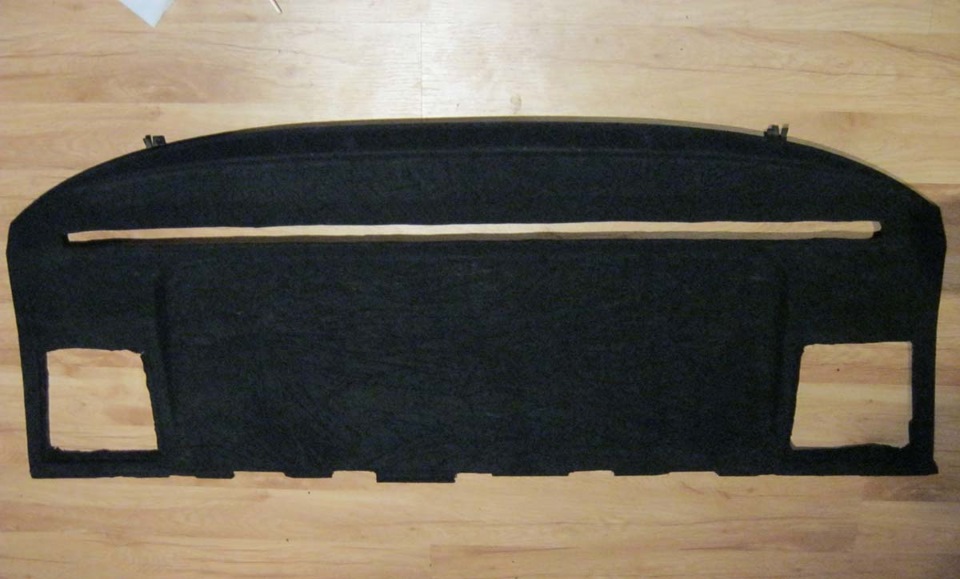

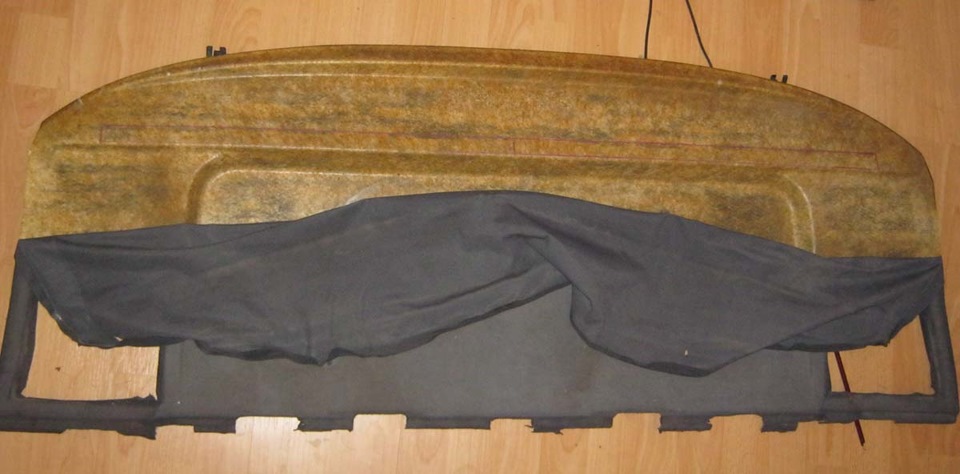

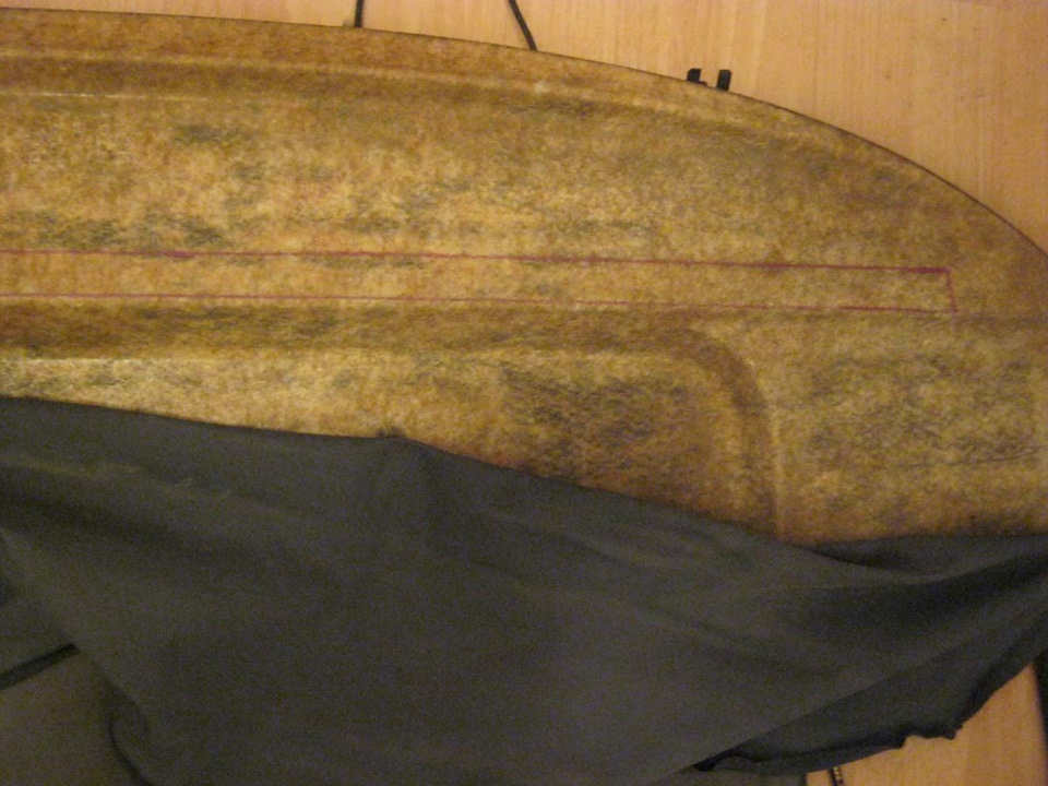

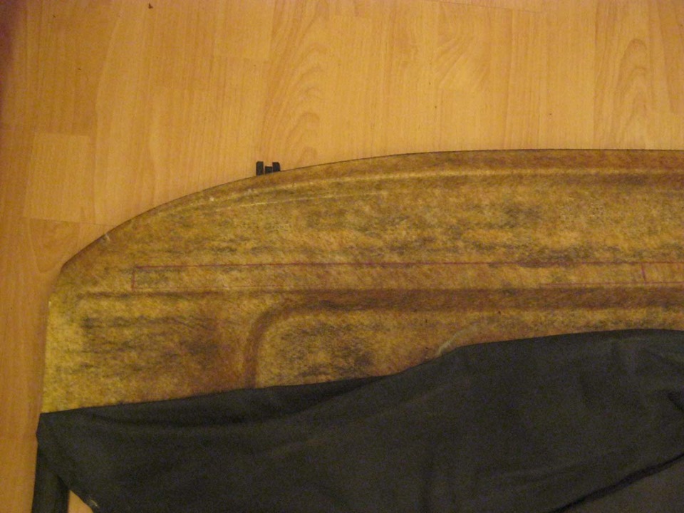

Почему? Потому что еще пару месяцев назад в надежде что когда то буду перетягивать полку я купил механическую шторку. Долго она простояла в углу ожидая свое время. И вот оно настало. Поэтому прежде чем приступить к перетяжке, я оторвал немного старого скальпа и разметил место прорези под шторку
Прорезаю острым канцелярским ножом получается вот так

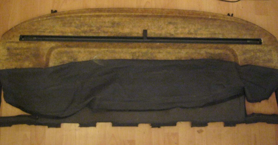

примеряю шторку

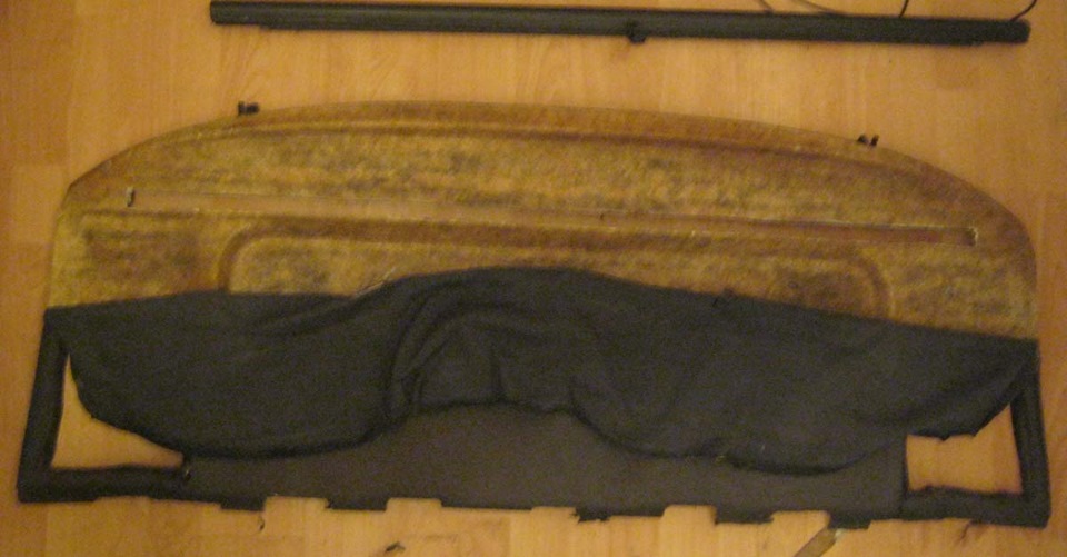

с размерами угадал с первого раза. достаю шторку снимаю полностью скальп и начинаю перетяжку. пару вечеров по несколько часов и получается вот так

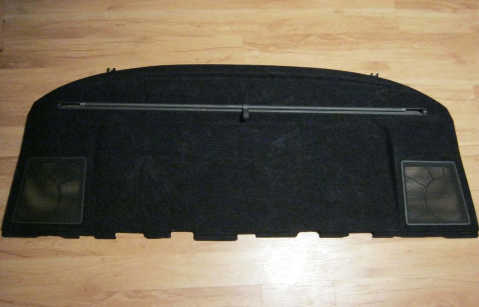

вставляю шторку
затем освежил черным матом решетки задних динамиков и готовый результат

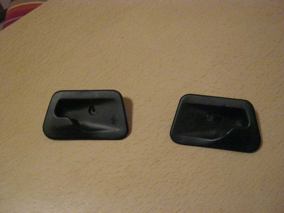

бегу ставить в машину… результат меня очень порадовал. жаль сели батарейки в фотике, поэтому общий вид будет уже позже. Так же для фиксации шторки на потолке купил крючки для шторки. Для е34 уже не возят, поэтому купил с е32 сразу черные. Еще не устанавливал их, но надеюсь проблем не будет.
Комментарии 19
Как крючки, подошли?
Да.
Будь другом, а можешь сфотографировать как крючок установил и как шторка на нем сидит? тоже ни как не могу найти крючки, думаю заказать как у тебя от е32,
Завтра сделаю
привет! подскажи а в потолке есть для таких крючков выделенное место или сам примерно вырезал потолок?
Да, есть. С обратной стороны обшивки потолка есть выштамповка.
Спасибо))
