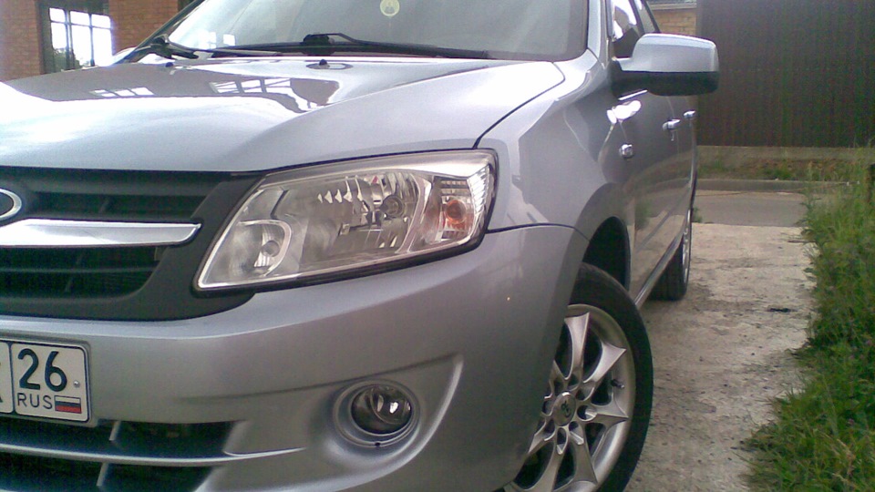

Ну а теперь от себя, сам занимаюсь диагностикой и чип-тюнингом, поэтому как вы наверное догадались чип-тюнинг в моей машине присутствует.Вообщем прошил почти сразу под евро2.
И так, самое главное — ощущения. Это моя первая машина с электронной педалью газа.И вот здесь я почувствовал все "прелести" этого механизма, давишь на педаль идёт медленное ускорение а потом только машина начинает ехать, хотя о чём я, все наверное это почувствовали пересев на Гранту с авто с мех. дроселем. Но после прошивки машина ожила, такое ощушение как будто отцепили прицеп.Машина стала очень отзывчива на педаль газа, на много комфортней стало ездить и с кондиционером, динамика увеличилась очень заметно, что без кондиционера что с кондиционером, да, и самое главное существенно уменьшился расход топлива, гдето на литр это точно. Вот тут я и успокоился а то думаю купил новую машину, а она толком не едет. До этого у меня была десятка, и естественно прошита ADACTовской прошивкой, да, кстати там у меня стояла двойная, переключение было кнопкой и на второй прошивке прирост динамики был очень хороший, хотя и на первой ехала отлично.Недавно ради интереса поставил заводскую, хватило на два часа езды, больше не выдержал.
