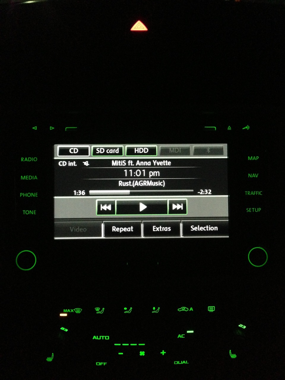

Привет всем кто зашел сюда! )) У меня какие то непонятки с воспроизведением музыки с телефона через Bluetooth на Columbus… Вроде бы все активировал. Телефон соединяется и звонит, а вот музыку играть отказывается!( Если кто нибудь что то подскажет буду очень благодарен! Заранее ОГРОМНОЕ спасибо! )))

Машина Января 10-го года. Может и так, только не понятно зачем тогда в Media на touch screen светится эта не активная кнопочка Bluetooth?)
Так Коламбус/Болеро не имеют отношения к блутус модулю. Это просто мультимедиа система, в верхнем меню набор всех возможных источников звука, если вынуть компакт-диск или SD карту то их кнопка тоже станет неактивной, а не исчезнет совсем.
Это понятно, но ведь Bluetooth имеется)) и телефон подсоединяется, а вот media плеер куда то испарился. Виктор а вы знакомы с "Вася диагност" или с чем нибудь на подобие? Может через шнур можно это активировать?
Наличие блутус не всегда может означать поддержку профиля A2DP самим блоком (он расположен под передним пассажирским сиденьем). Медиаплеер не обязательно может быть телефоном, хоть планшетом или любым другим устройством с блутус.
Если есть ВасяДиагност то проведите диагностику, посмотрите код блока блутус. Коламбус вообще не имеет никакого отношения к этому, он может только играть то, что ему подсунет машина. Блутус управляется только с максидота.

Анализируя всё вышеперечисленное можно сделать вывод — если вы хотите вопроизведение музыки по блутус вам нужен новый обновленный блок блутус, расположенный под пассажирским сиденьем.

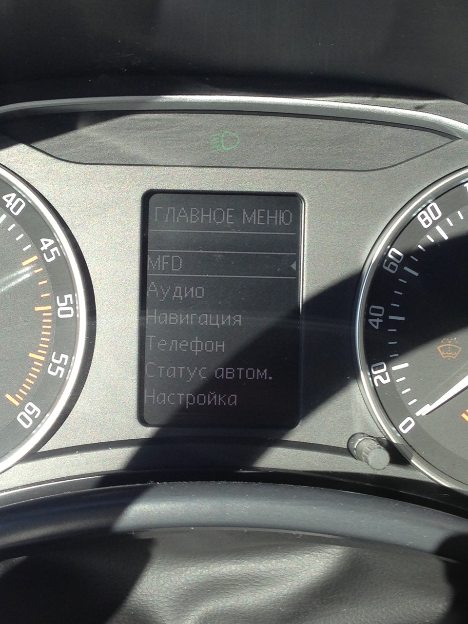

Глупость возможго спрошу — а телефон спарен с медиасистемой автомобиля именно как аудиоплеер? С точки зрения электроники машины устройство для приема/совершения звонков по блютусу и медиаплеер могут быть отдельными устройствами, не всегда при первом спаривании телефона с автомобилем в режиме "телефона" происходит спаривание медиаплеера.
В заглавном меню Максидота где показывается название сотовой сети, уровень сигнала должно внизу отображаться 3 иконки: уровень сигнала сети, уровень заряда, медиаплеер. Если медиаплеер не показывается — машина не знает о том, что телефон умеет играть музыку по блутусу, соответственно в Коламбусе ничего не активно.
Меню Максидот — Блутуса — Медиаплеер — Подключить устройство.
Пункт меню автовоспроизведение в Коламбусе сделан для того, чтобы если включить воспроизведение музыки с телефона, а Коламбус в этот момент в режиме радио — он сам переключится на медиаплеер.

Виктор, у меня нет ничего даже близко похожего на то что Вы описали. Облазил все меню! Готов сдаться!((
Максидот : main menu — phone — bluetooth — media player
Виктор, у меня нет подраздела bluetooth в меню телефона.
Оукей, инструкция на русском языке, страницы 126-127 полное древовидное представление меню максидота:

Нет ничего из того что описано в инструкции!((
А машина какого года? Я могу предположить что раннее поколение модулей блутус не имеет поддержки функции плеера
