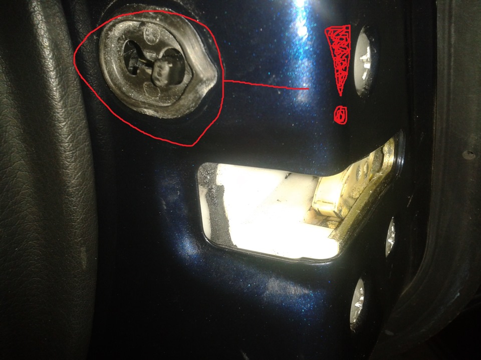

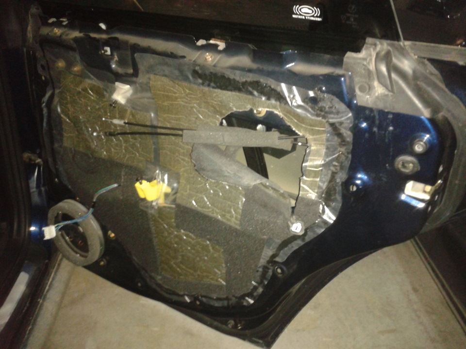

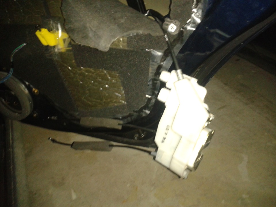

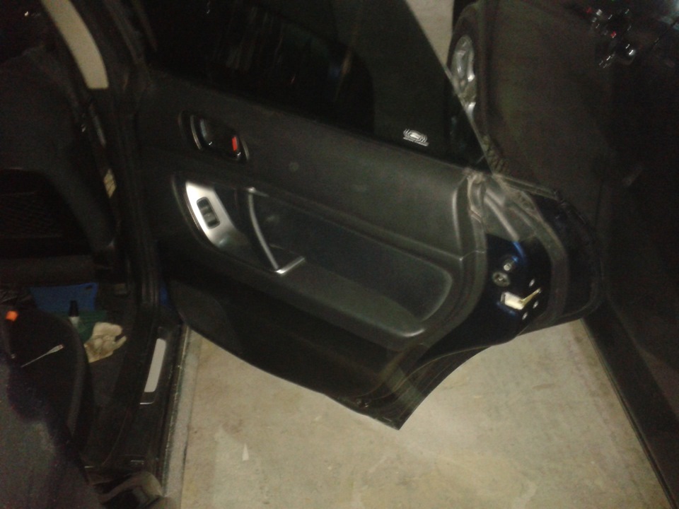

Незадолго до того, как началось это, заметил я еще одну проблемку — задняя правая дверь стала не всегда открываться с брелка или центрального замка. Ну вот и дошли руки до её решения.
Как разобрать дверь, я описывал здесь.

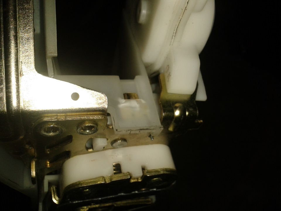

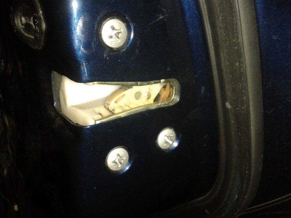

Далее откручиваем и вытаскиваем замок.

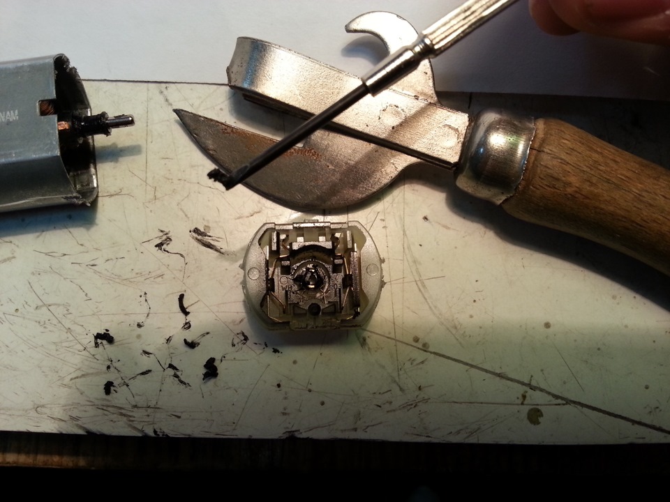

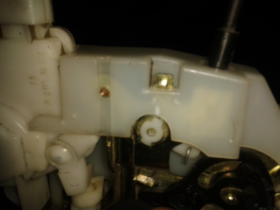

Разбираем. Для этого сдергиваем верхнюю крышку с трех креплений по разным сторонам:

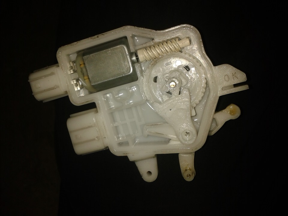

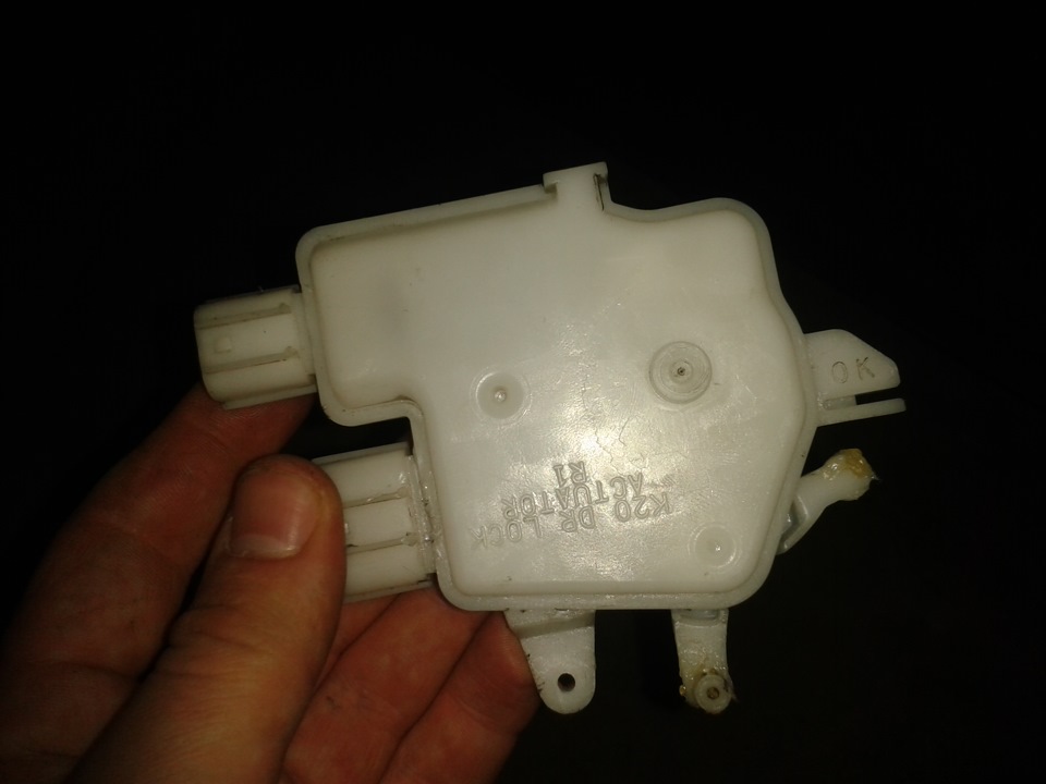

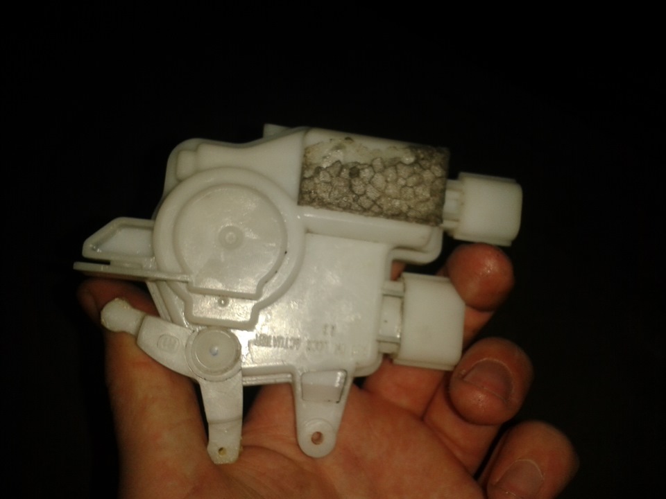

Откручиваем небольшой болтик и отсоединяем сам актуатор от замка. Видим вот такую штуковину:

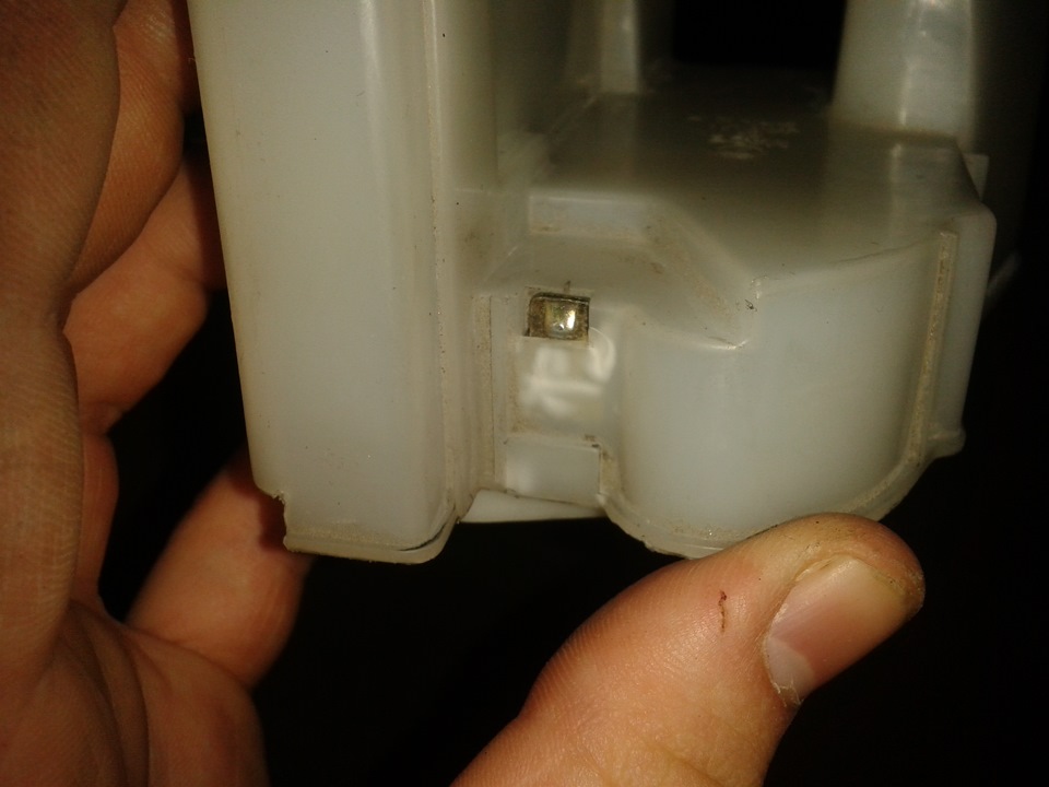

Корпус состоит из двух половинок, склеенных между собой. Честно говоря, пришлось потрудиться, чтобы их рассоединить. Но с помощью плоской отвертки и такой-то матери всё получилось :)

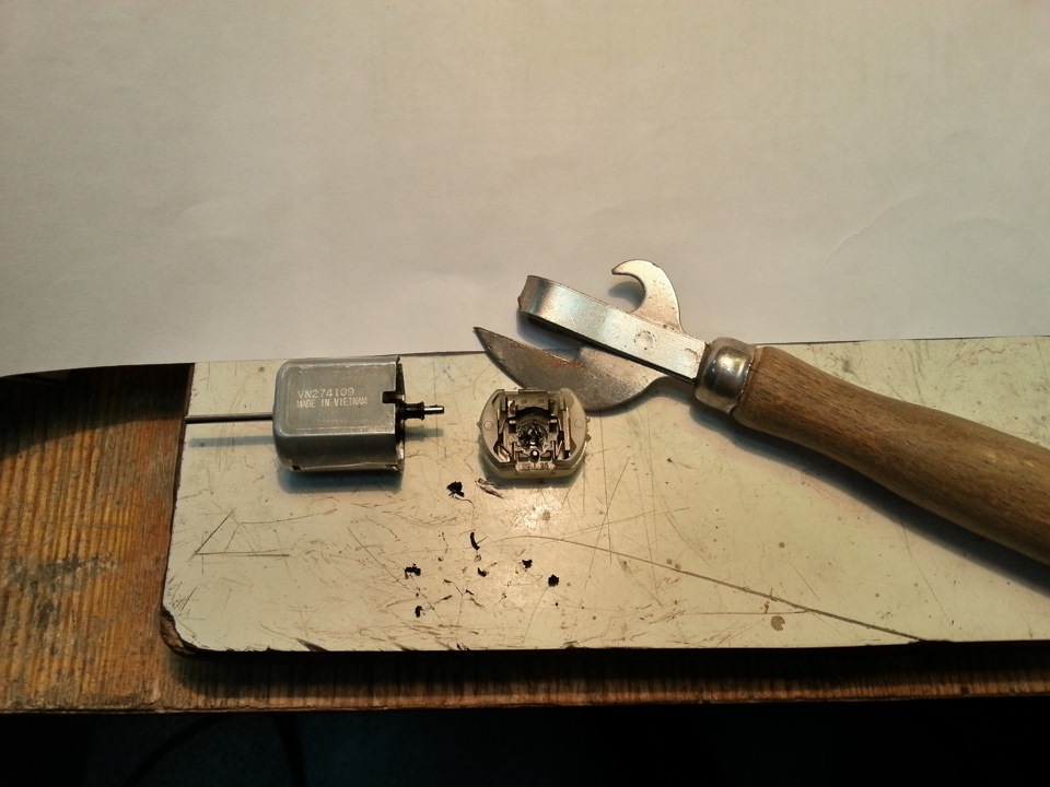

Естесственно, глядя туда, и увидев что механизм цел и смазан, я решил что всё дело в моторчике. И не ошибся. Вытащил его, собрал всё обратно по-быстрому(ибо без механизма актуатора замок невозможно закрыть), и забрал моторчик на ремонт.

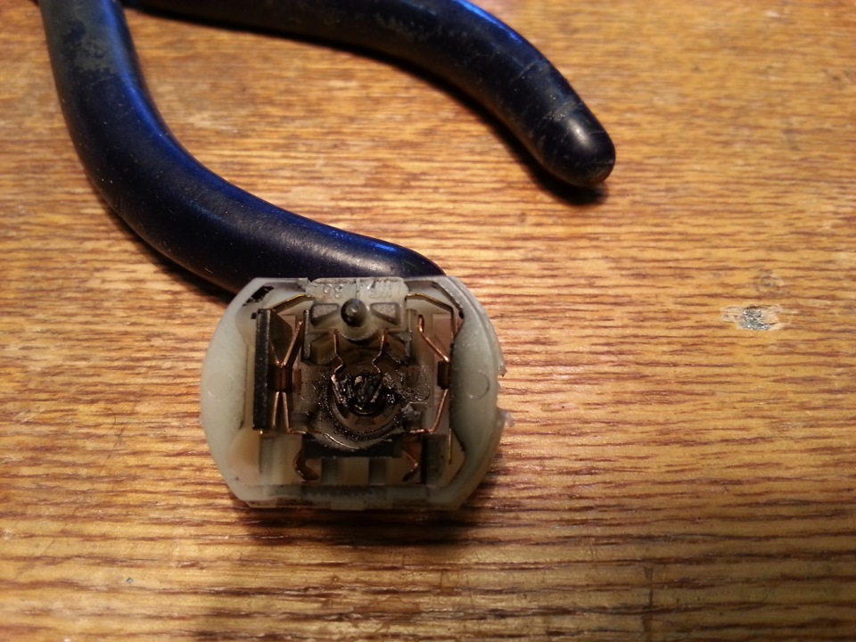

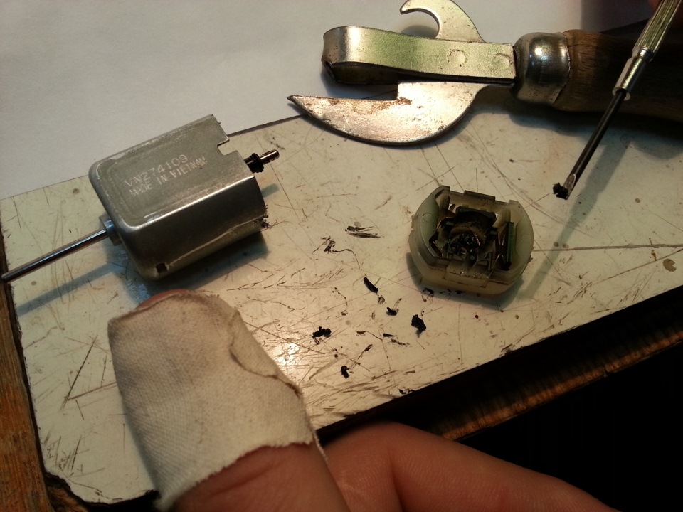

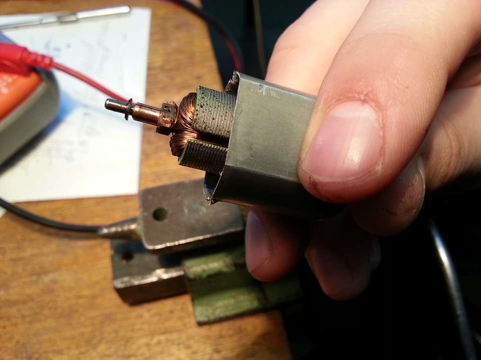

Сначала решил проверить как он вращается: подключил БП на 12 вольт. Вращение оказалось прерывистым, т.е. ротор прокручивался чуть меньше, чем на полоборота, потом останавливался. При дальнейшем прокручивании его рукой, он снова схватывал и прокручивал чуть меньше, чем на полоборота. Решено было вскрывать моторчик.

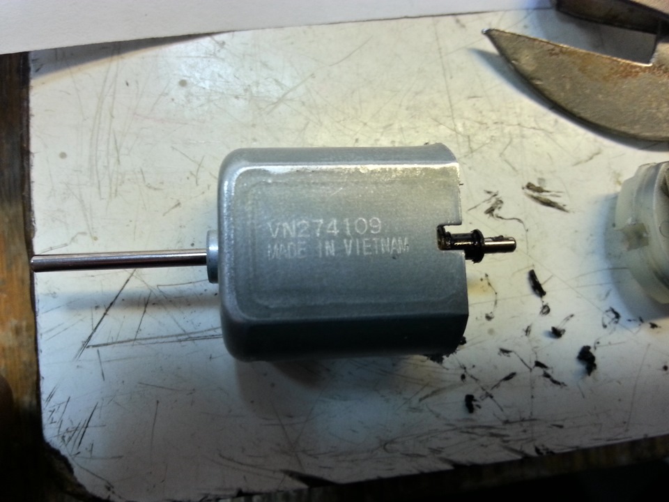

Вскрыв моторчик, я обнаружил в нём много грязи.

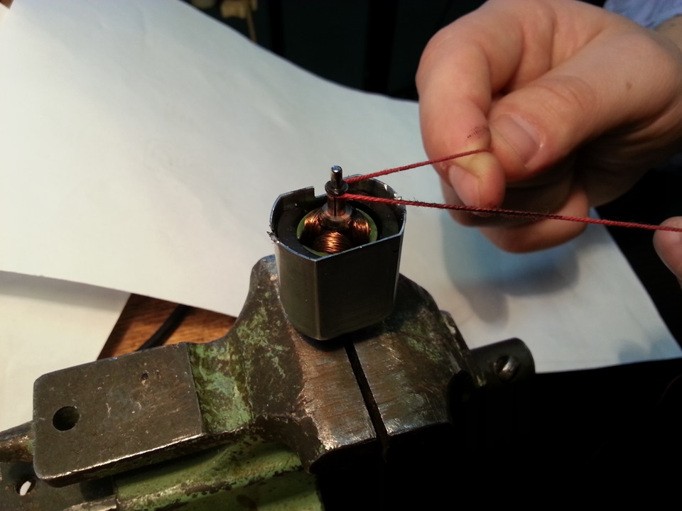

Сразу стала понятна причина: щетки подстёрлись, графитовая пыль смешалась со смазкой и закоротила две из трёх обмоток. Чистим:

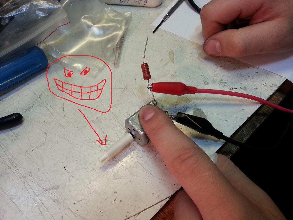

Щетки чистил чем попало — то микро-отверткой, то нитку пытался запихнуть. В итоге мне подсунули маленький тонкий надфиль для чистки контактов. Им и почистил. Главное было не перестараться чтоб не сточить эти щетки до нуля)
Далее собираем моторчик, и проверяем:

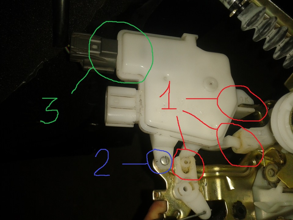

Всё, теперь вставляем его обратно в актуатор, контактами вниз :) Половинки корпуса актуатора я зачистил наждачкой и склеил суперклеем. Ну и собираем всё это дело обратно. Есть нюансы:
Ну вот и всё. В очередной раз убеждаюсь что большая часть ремонта японских машин заключается в "разобрать/почистить/собрать"))
