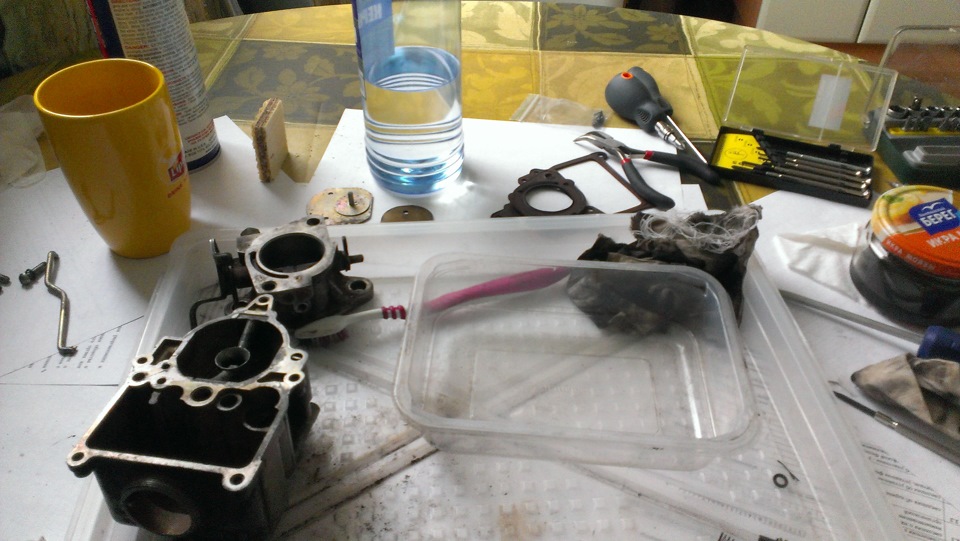

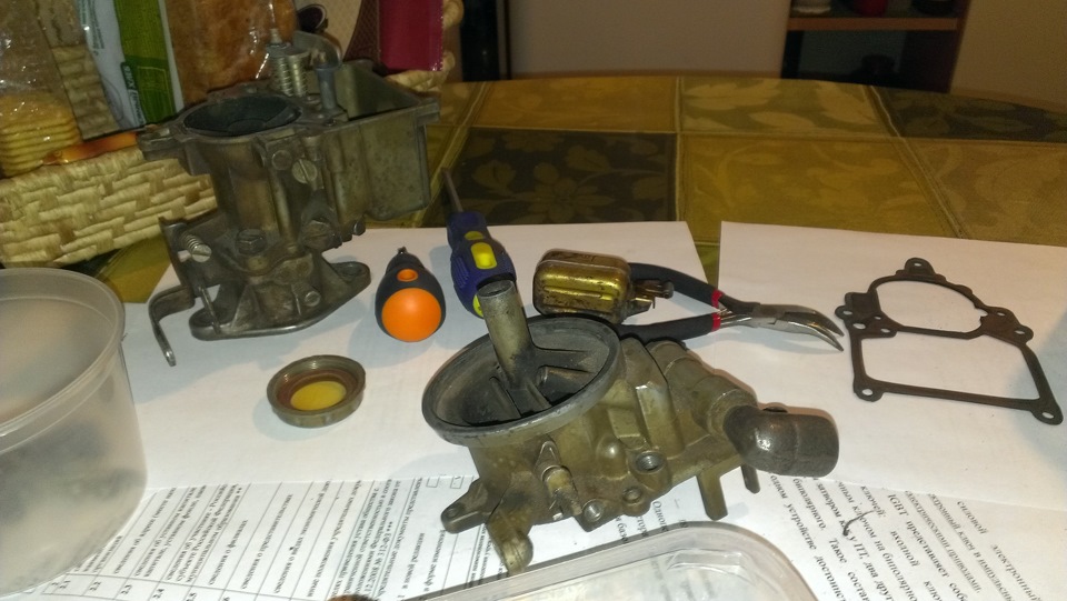

Притащил домой карбюратор и за два вечера его перебрал и почистил! Нравится в таких штуках ковыряться, интересно!
Разбирал и чистил частями, чтобы потом не думать откуда этот винтик или где стоял этот жиклер :) :)
В первый вечер почистил сначала вернюю часть карбюратора. Нагар керосином я замучался счищать! Это мучение! Все что можно снял, почистил и собрал обратно вернюю часть.
Сначала не мог понять почему же воздушная заслонка не хотела перекрывать полностью воздушную камеру. Сначала грешил что там куча нагара и поэтому подвижность крайне маленькая. Почистил, кое-как прикрыл заслонку, через немогу открутил два винтика (теперь надо новые найти), снял заслонку.
Когда все вычистил обратно заслонка вставлялась с трудом, ломал голову почему же так?!
Пошел в гараж и нашел второй карбюратор К-124 Д (кстати говоря почти как новый или мало б/у), который я оставлю на запчасти, т.к к 21й Волге он не подходит! :(
В итоге К-124Д все там прекрасто двигается, а на 124 вообще задница! Оставил этот вопрос (в конце записи нашелся ответ)
На второй вечер я дочистил оставшиеся части карба. Опять же все разобрал и нагар я уже счищал не керосином, а купил очиститель карбюратора. В итоге все очистилось в РАЗЫ быстрее, нагар только так отлетал :) :) :)
Купил кстати говоря ремкомплект в Ретродетале. Ремкомплект для карба 129,131. Ну собственно прокладочки не все подошли, остальное я не смотрел. Оставлю пусть лежит. Так прочистил все жиклеры, все собрал вроде выглядит молодцом! :)
Дроссельную заслонку и воздушную установлю чуть позже, когда найду крепления. Где-то на даче такие винтики лежат :)

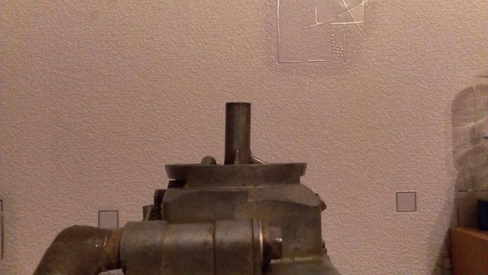

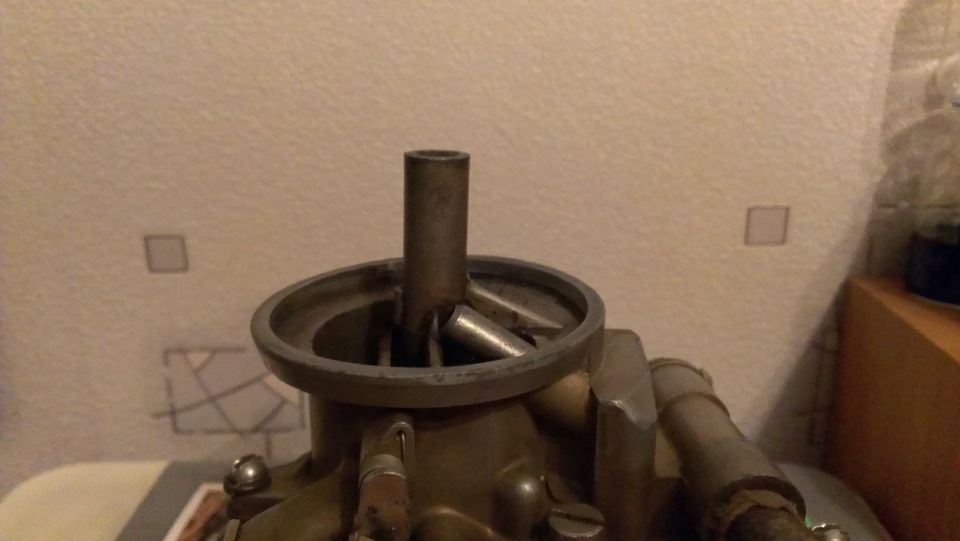

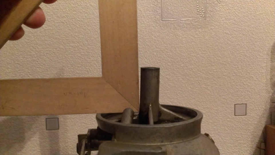

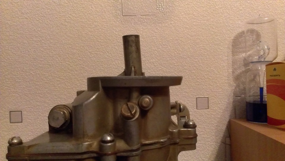

Теперь о том, почему же воздушная заслонка не перекрывает камеру.
Ответ нашелся, когда карб собрал и любовался.
Кто-то в свое время видимо снес кастрюлю и погнул то самое крепление кастрюли и из-за этого камера деформировалась! ! !
Как видно на фото…кривая бл*!
Пощупал пальцем и понял, что деформировались стенки камеры, усилители немного утянули стенки во внутрь! Поэтому заслонка не закрывалась и из-за этого холодный пуск будет проблематичным!
Буду выправлять, посмотрим что получится! Может и вернется в обратное состояние. Если что буду заслонку подгонять!
А так в любом случае буду искать новый 124 карб!
