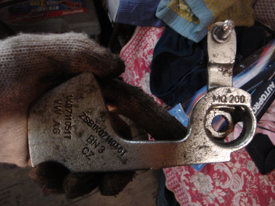

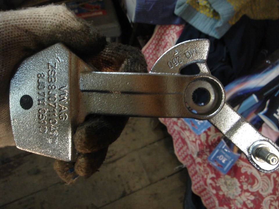

начитавшись о превосходных свойствах короткоходной кулисы от Ауди ТТ установленной на VW Golf 6 а так же тут ну и ребят на Джеттах Lailenim ну и CHIKONTE, решил и я заморочиться данным приспособлением, так как положительных отзывов больше чем отрицательных.
Заказал 8J0711046D VAG для себя, ждал 2 недели ее с нетерпением, ну и вчера получил и сразу же в гараж!

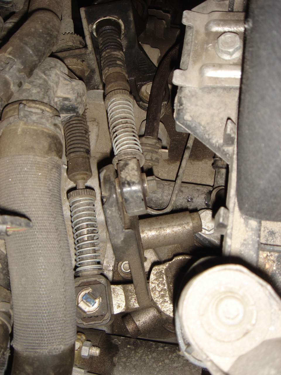

Снял штатную быстро, вытащил и встал в ступор! они абсолютно разные, вопрос почему же? у меня 1.4ТSI 122л/с коробка 6МКПП, ребята ставят на гольфы такую, и на джетты, а у меня облом! как так?
ниже фото
это так сказать пусть будет всем наука, сначала проверьте все, а потом покупайте, я признаюсь, под капот не заглядывал до покупки.
короче вот так вот выкинул 2500 рублей!
Запчасти на фото: B5134

Так и нет инфы по нужной кулисе? Тоже бы на гольф поставил.
нету, бросил это дело, старая валяется, а новую не стал искать
Да уж обидно за наши 122 сильные — не поставить на нее некоторые ништяки (
самое интересное, есть ребята которые на наш двигатель 122 ставят эту штуку, ну и на гольфы 6 ставят
-_____- не знаю даже, нужно у ребят тогда спрашивать — как им это удалось
Тоже накалывался года 1,5 назад, благо товарищу на ГТИай продал! =)
Обидно, блин. Ну ладно, кому нибудь из гольфоводов "отдашь" )
ну что делать, может кому понадобиться продам, обратно в интернет магазин не засунешь, там галочку ставлю что со всеми претензиями идите в Опу! ведь я сам заказывал
