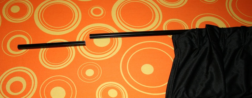

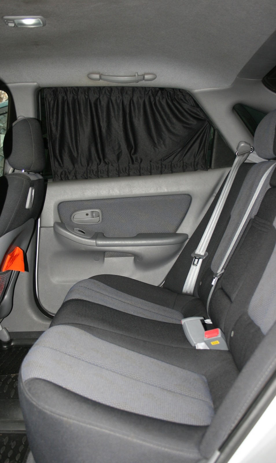

Когда пришел к машине ставить эти шторки, наткнулся на ту особенность, которую до этого не знал… задние двери то у хэтча оказывается другие нежели у седана. Там нет плавного закругления, а идет под острым углом срез вниз.
У шторок верхняя направляющая сделана из алюминия, и позволяет изгибаться под контур двери. Но не в этом случае, так как изогнуться под таки острым углом эта направляющая не может. Поэтому я принял решение отпилить от верхней направляющей 15 см., чтобы она стала четко в ровную часть двери, до изгиба. Нижнюю же направляющую (она пластиковая) трогать не стал, так как она подходит нормально.
Ну а далее дело техники. Обезжириваем поверхность и клеим направляющие (клейкий слой на них уже есть, нужно просто снять защитную пленку). Также клеим держатели ремешка к дверному проему, и, где необходимо, липучки на двухстороннем скотче, для лучшей фиксации шторки в открытом состоянии.

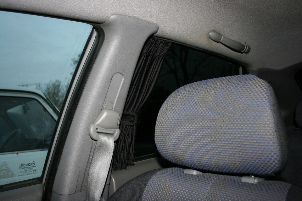

Направления закрывания шторок я выбрал в сторону передней части авто. Во-первых свернутые шторки не будут мешать обзору задних пассажиров, а также, при маневрировании задним ходом, не будут мешать водителю.
Липучки я наклеил по 2-3 с каждой стороны, чтобы лучше фиксировать шторку в отркытом состоянии и минимизировать зазоры.
Также приклеил держатель ремешка там, куда сворачивается шторка

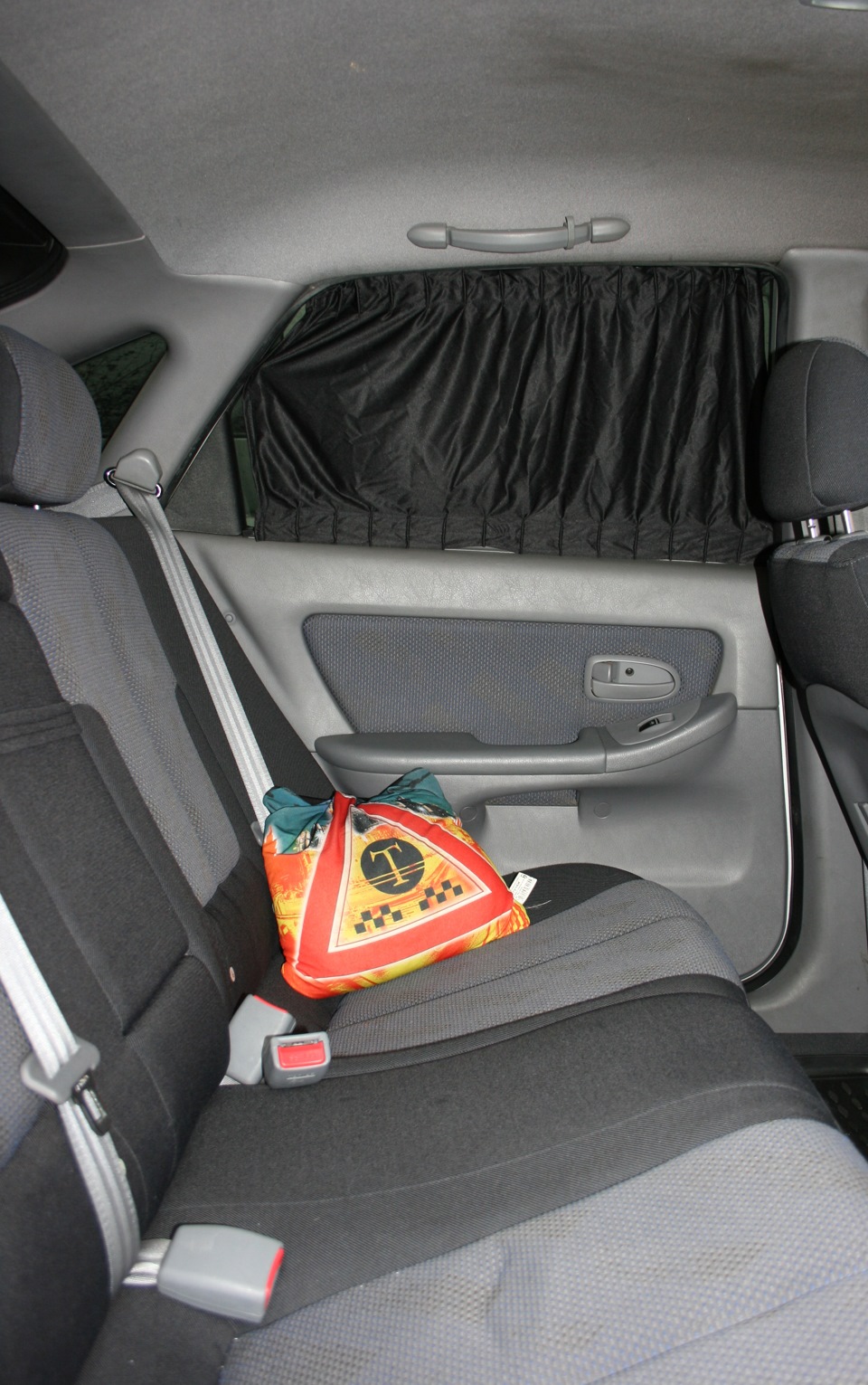

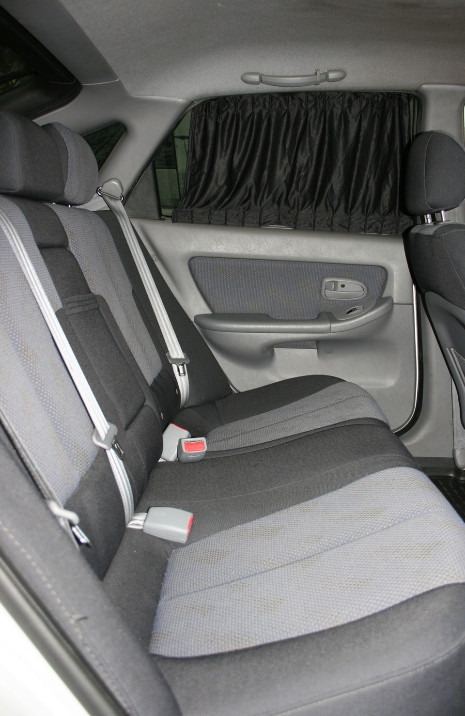

В итоге получилось как-то так:
В отличие от седана, на хэтче шторка закрывает считай все окно. Правда для этого приходится немного "натягивать" ее на липучках. Что немного портит внешний вид, но зато закрывает большие щели.
Вот так шторка выглядит при максимальном сдвиге, но без фиксации к липучке на стойке
а вот так с фиксацией к липучке
Не так эстетично, но зато закрывается тот кусочек, который был не закрыт.

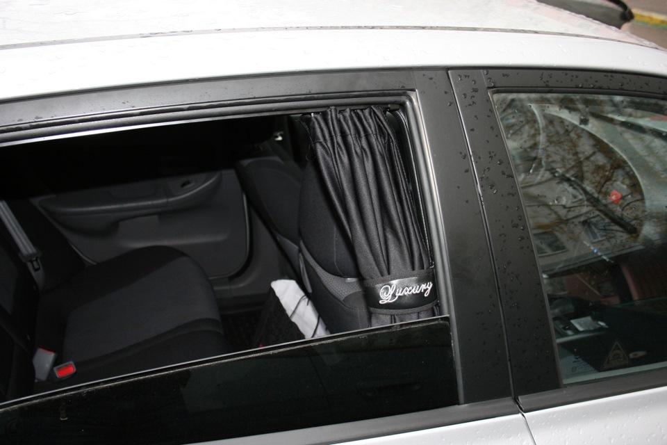

Собранная шторка много места не занимает, и обзору не мешает
В итоге, когда я сел назад, зашторил шторки, зацепил их за все липучки, то почти не оставалось незакрытых мест, почувствовался какой-то уют ) Не хватало домашних тапочек (телевизор есть в магнитоле, с заднего сиденьях неплохо видно) ).

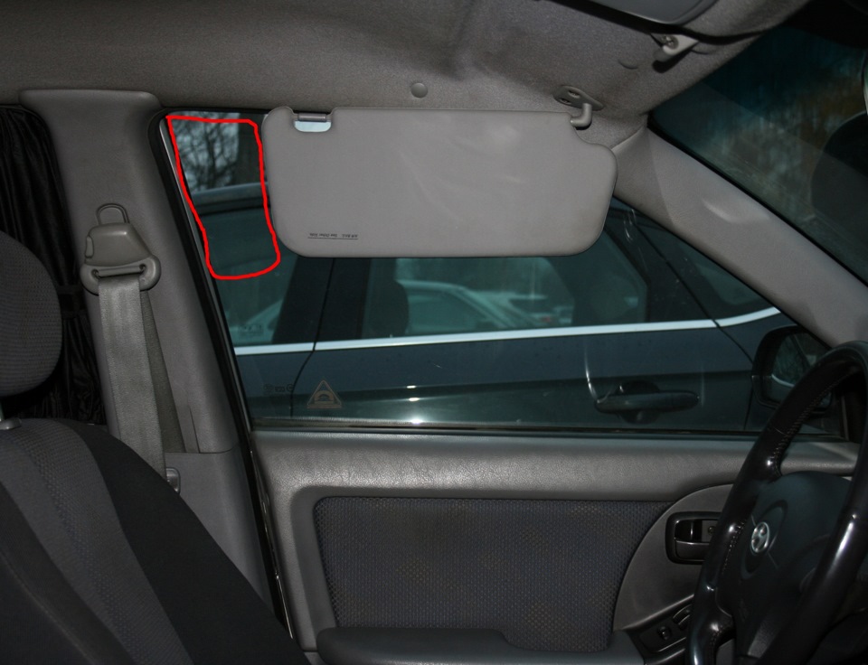

Что касается передних дверей, то там врятли буду ставить шторки. Хотя в собранном виде они могли бы иногда помочь. У нас солнечный козырек, при отведении набок, закрывает не всю часть окна. И как раз в оставшийся участок восходящее или заходящее солнце слепит так, что мама не горюй. В этом случае собранная шторка закрыла бы этот апендикс
