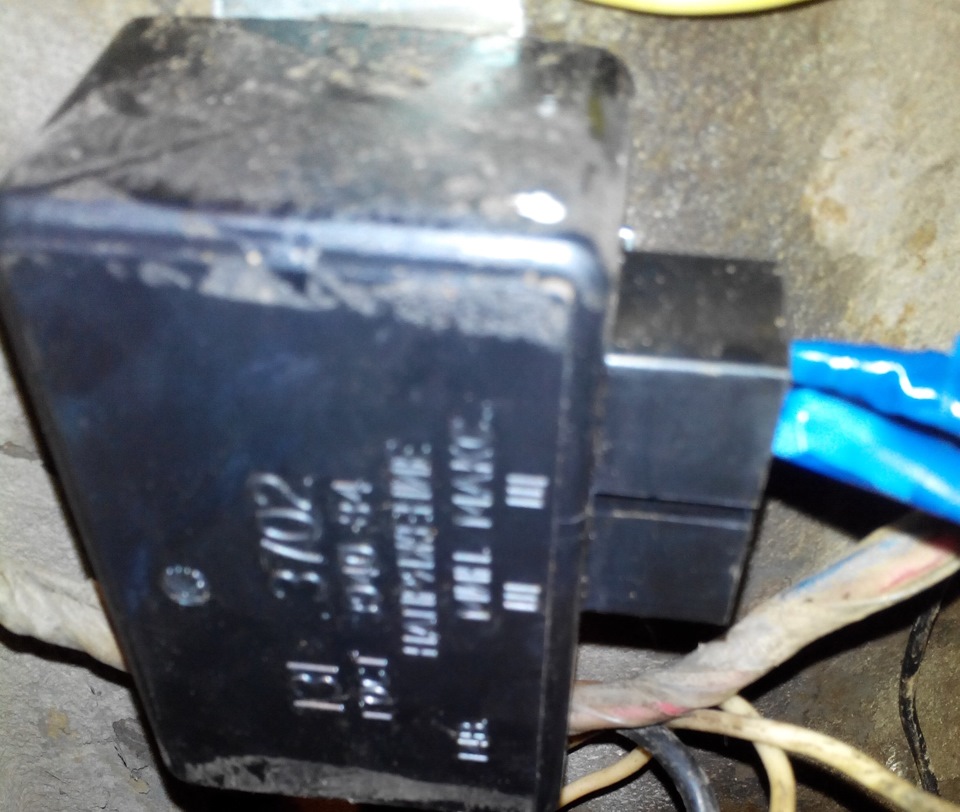

Добрался до замены генератора, и тут опять "засада". Старый 40А генератор был уже со встроенным реле регулятором, а наш "Стартвольт" подразумевает выносное РР. Ну что же. будем "допиливать" проводку до нужных ТУ. Покопавшись в инете, пришел к следующей схеме:
Подключил… Завёлся… Ура, зарядка 14В есть на холостом, но не долго :( Секунд через 30 работы генератора, вольтметр начинает "зашкаливать", а РР дымиться.
Блин, "перелопачиваю" заново схему — всё правильно. В чем подвох ?
Пробую другие комбинации подключения, но зарядки при них нет вообще.
"Печалька"!
Лезу на сайт производителя, где трактат гласит что данные генераторы работают только с "Энергомашевскими" реле. Во как ! Еду по местным магазинам УАЗ, ГАЗ искать данный девайс, но конечно таких там нет и не знают. Отчаявшись, покупаю обычное 131 РР в пластиковом корпусе (то которое дымиться, было в металлическом).
Приезжаю домой, подключаю… Ключ на старт. зажигание! Пульс учащается. Пошла зарядка. 30 сек, минута, 5 минут, 10… УРА зарядка в норме и ничего не дымиться. :)))
Вот такая вот история. Не знаю в чём была первоначальная проблема, но скорее всего в браке РР.
На холостых стрелка как вкопанная показывает 14 вольт в режиме РР "MIN". Включена люстра, ближний свет и печка.
Пока всё очень нравиться, дальше будет видно :))

Андрюх, а почему на фотке четвертый проводок не подключен?
Клема ? Это к тахометру. на меня его нет.
бирюзовенькая на схеме которая, тахометр?
не. это на РР второй провод . чёрным проводом подключен. не виден на фото практически. правая клема которая не подключена — это на тахометр.
А понял. ты про те которые к РР идёт второй… он чёрный и на фотке не очень заметен )))
