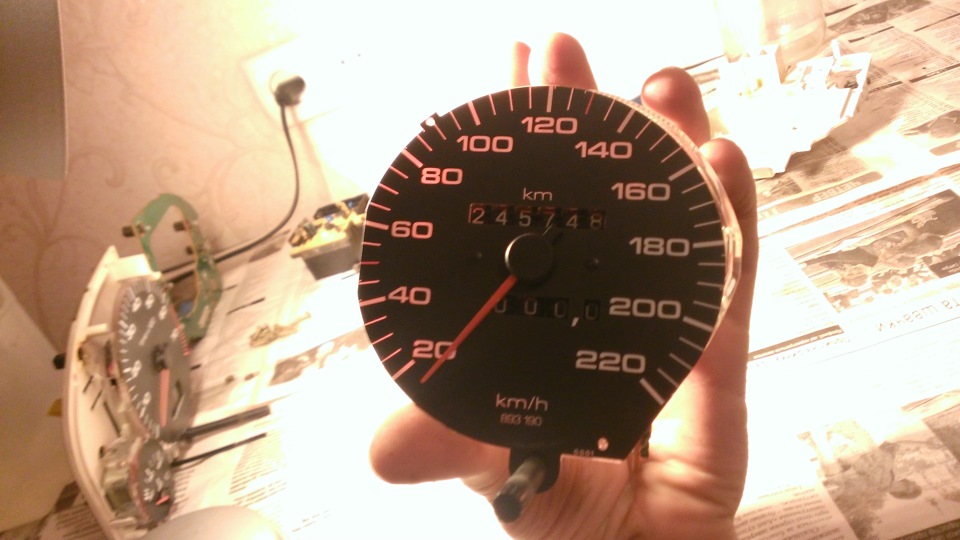

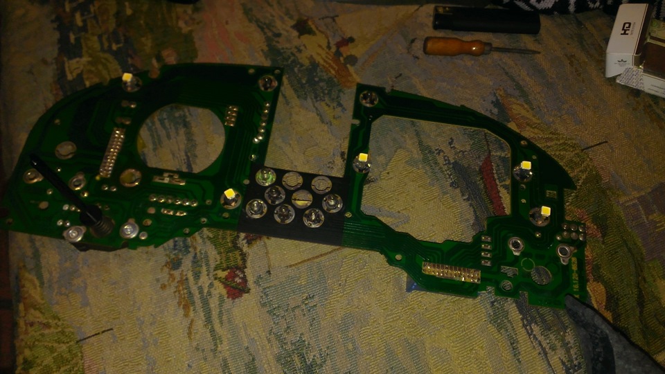

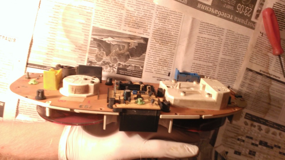

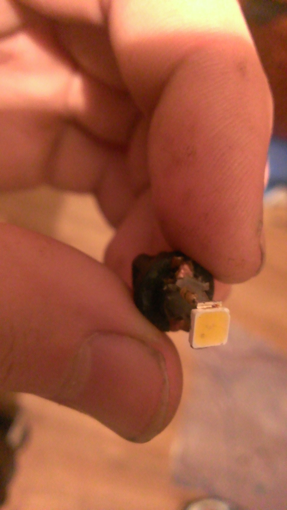

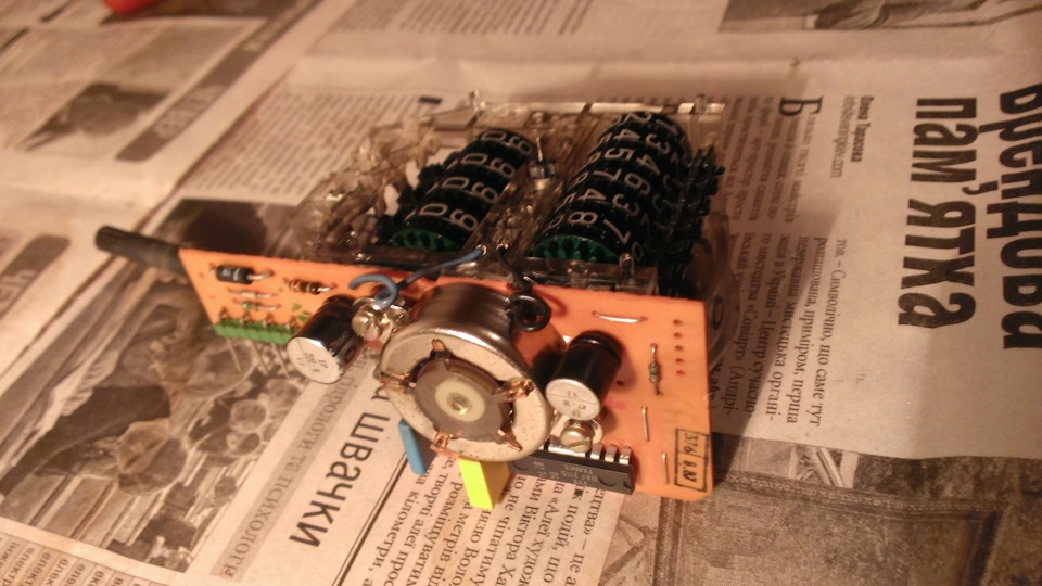

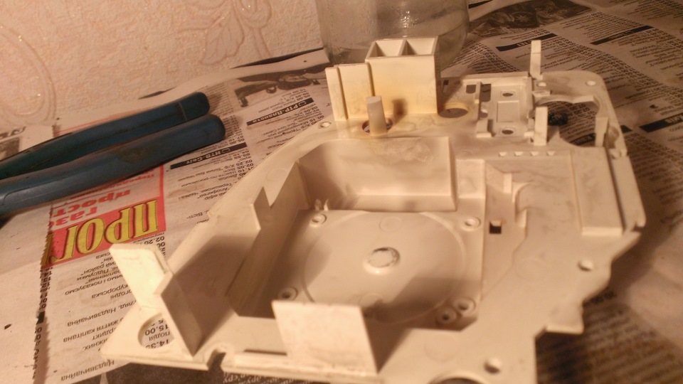

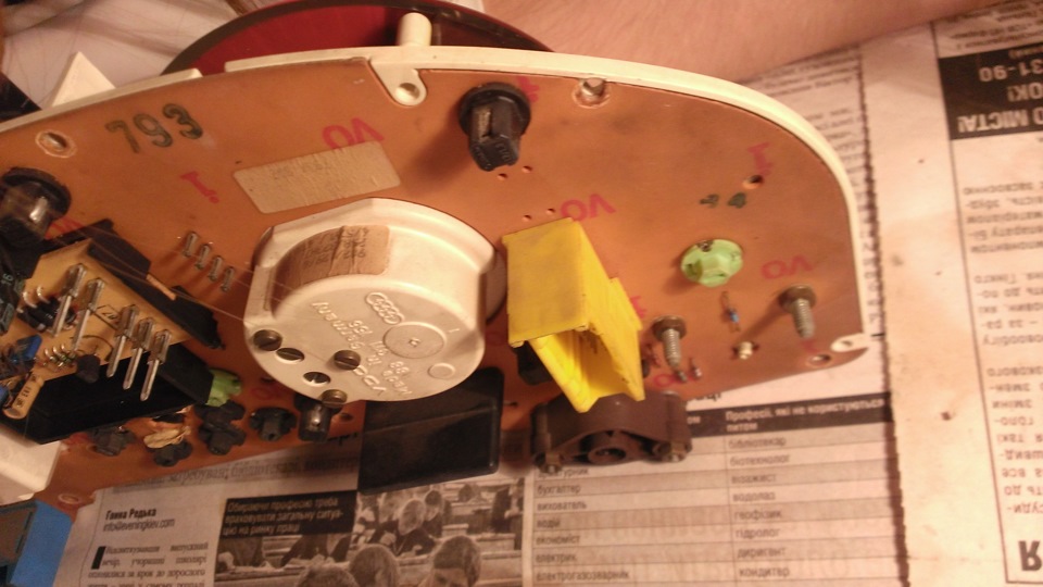

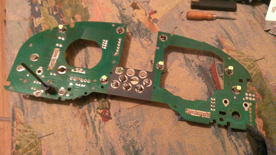

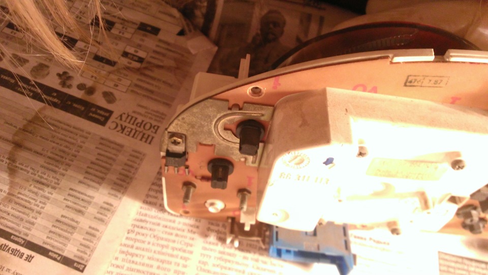

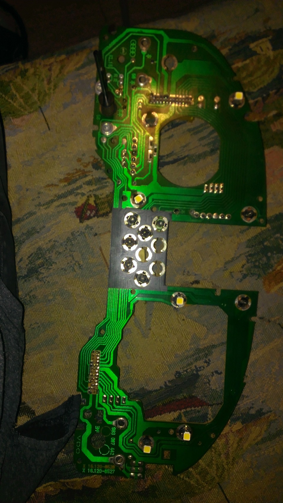

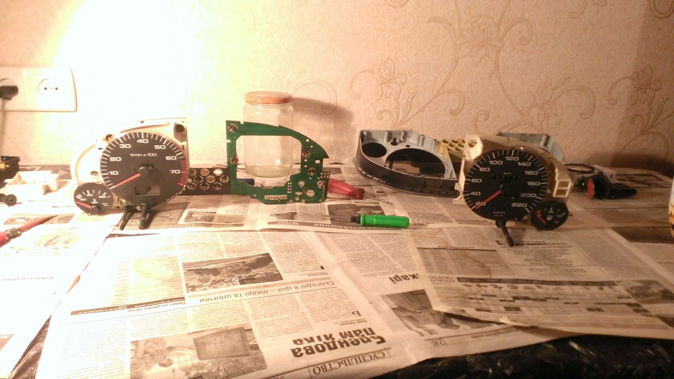

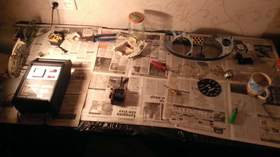

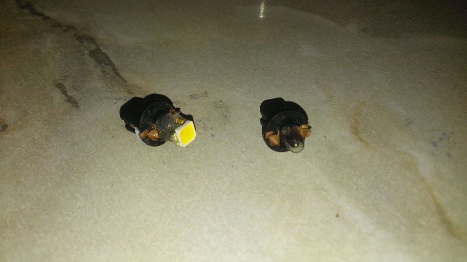

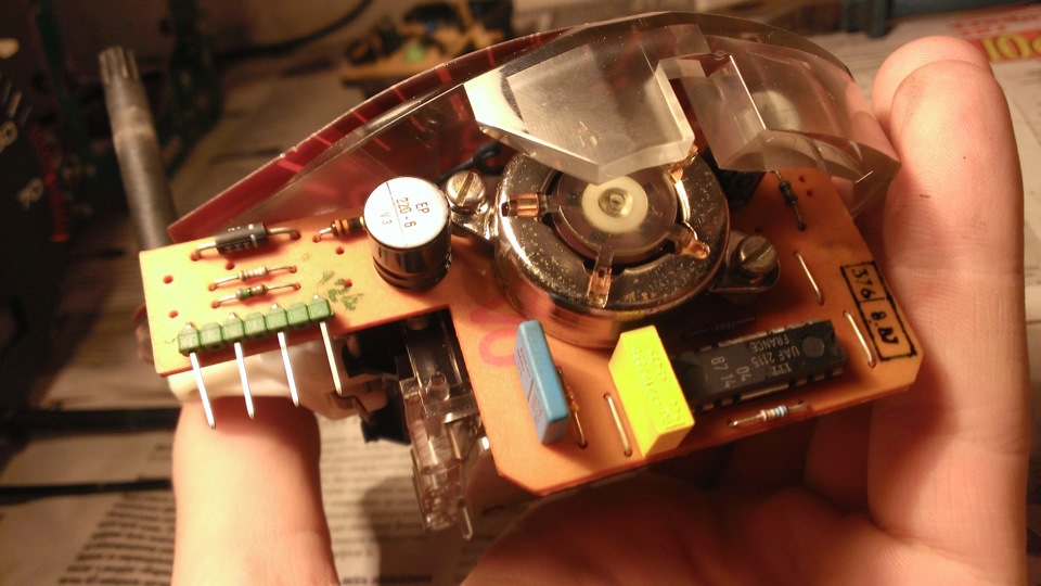

Перебрал приборную панель. Не работал спидометр и индикатор (показометр) температуры дрыгалки. Отвалилась пайка. Заодно спаял светодиодную подсветку в родной цоколь. Фото результата — как поставлю.
— светодиод тепл. белый 8х (8 х 11.25 грн)
— резистор 8х (4 грн)
— термоклей (0 грн)
Запчасти на фото: 245748

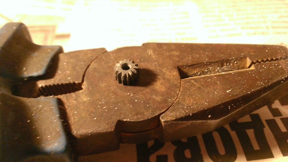

вот такую силиконовую шестерню пришлось делать и себе и бате. фотки выложу потом.
Да, я тоже выпилил. Правда, одомктр так и не работает — сломана вторая(большая) шестерня планетарной передачи. Думаю сделать формочку из пластилина да залить эпоксидкой)

Ты диоды сам паял. Сможешь подробно роз писать. Себе тоже хочу сделать.
Сегодня (скорее всего ночью) буду паять еще один диод такой же — подробно поэтапно отфоткаю. А так вообще вроде все просто: Покупаешь светодиод понравившейся цветовой температуры (у меня вроде 4000К, вечером будет фото), покупаешь (находишь в кладовой) резистор соответствующего сопротивления. Если что, к примеру вот здесь cxem.net/calc/ledcalc.php есть калькулятор сопротивления для диода уже готовый. И схему подключения выдаст. Там "Прямое напряжение" — напряжение, на которое светодиод рассчитан (по характеристике диода смотреть), прямой ток светодиода — аналогично, смотреть по хар-ке (обычно бывает 100 — 360 мА). Там еще небольшие ньюансы по разборке цоколя и сборке назад со светодиодом, будет в БЖ.
