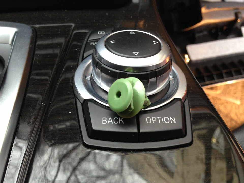

Тут автор нифига не описывает тот момент, что так называемая «планка центрального тоннеля» очень хорошо держит эту пластиковую панель. Вернее край этой пластиковой панели очень глубоко уходит за планку. Так что придется планку сильнее отогнуть рукой. Движение должно быть уверенное и не слишком сильное. Я дернул и одна клипса вылетела. Ладно не сломал)

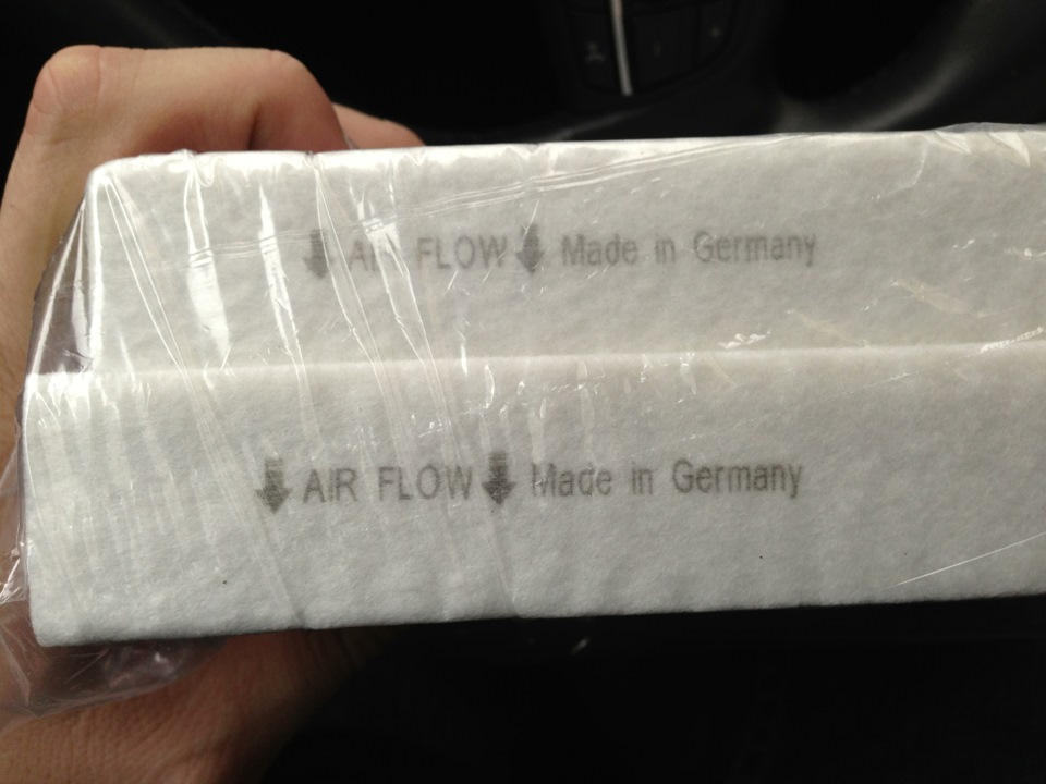

оба фильтра вынимаются вниз, запоминаем направление нарисованных стрелок на торцах фильтров
Если забудете направление, то есть инструкция
далее устанавливаем новые фильтра, соблюдая направление стрелок на торцах фильтров.

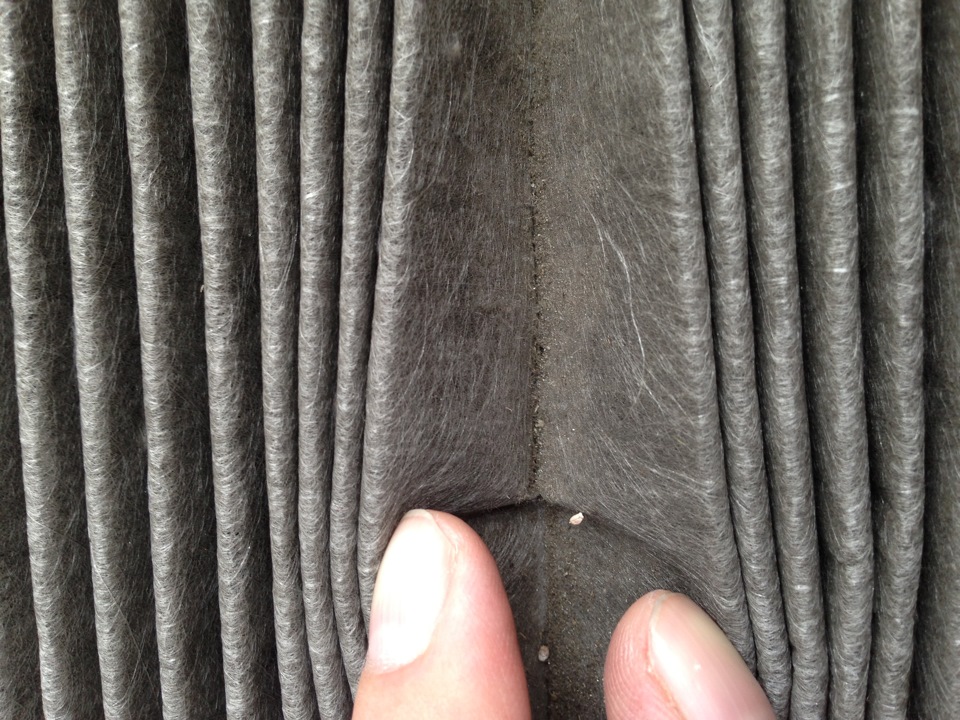

Дальше фотки фильтра, который проработал всего 5 месяцев.
Видно, что менять было пора. Не экономим на своем здоровье!
