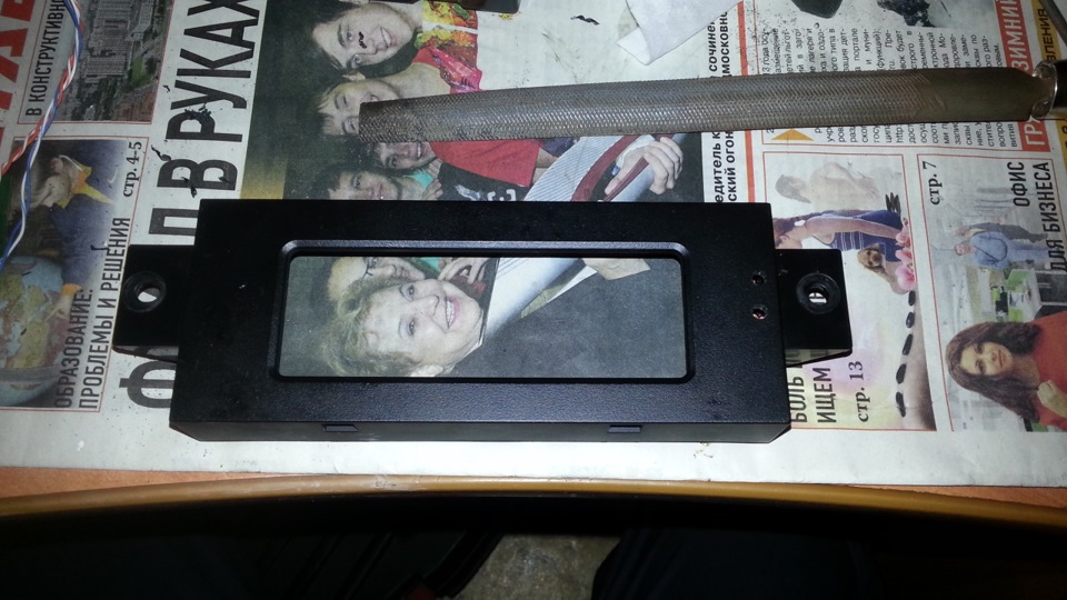

Просверлил два отвестия под кнопки в корпусе, обработал надфилем.
(Дисплей цветным от этого не стал, это случайно тётя с подложенной газеты просочилась :) )
Примерив, подогнал размер платы с копками, что бы ничего не мешало и корпус закрывался.
Холодной сваркой зафиксировал плату с кнопками на плате компа и на корпусе. Закрыл крышкой, всё поместилось, ничего не ломал.
