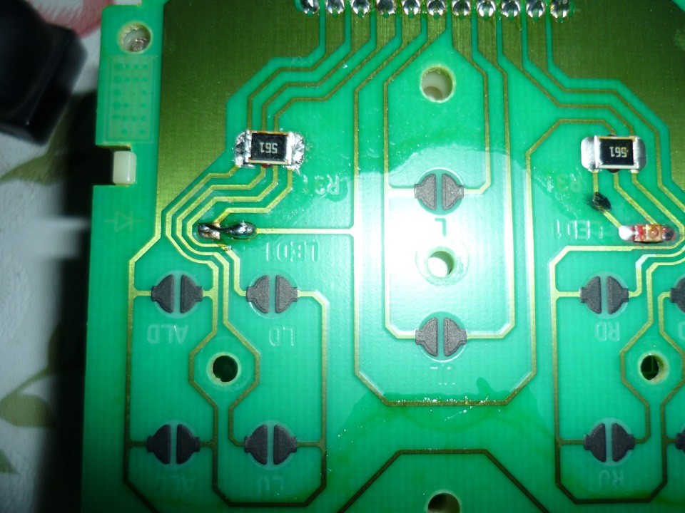

ну еще раз здрасти) в селике всего 2 управляемых окна и япы сука не могли на пассажирское стекло сделать автодоводчик как на водительском?!
вот пришла мне такая идея, чтоб летом не мучатся и не держать кнопку)

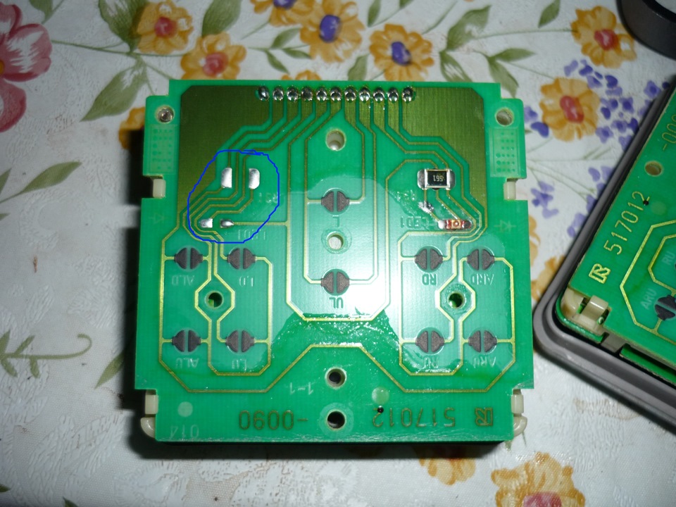

разбираю блок и вижу:
для левого руля япы тоже контакты оставили, там какой то кондер с памятью и диод) ну все становится понятно, беру и заказываю второй же блок за 300р и вот он у меня)
разбираю его, отпаиваю кондёр и припаиваю на свою)
место для диода запоял напрямую, т.к. старый сломался с*ука)позже все сделал идентично как на заводе, 2 кондера и 2 диода) далее прозвонив — питания не оказалось, тогда просто понял что от косы на левое окно не хватает плюса) тоже не проблема, запитал от правого окна проводок к левому…после этого окно открывалось и закрывалось автоматом, как хотело)потом я понял что на обратной стороне есть контроллер питания, им и управляется автомат…обратился к знакомому электрику с этой проблемой и отдал оба блока на перепайку контроллера, все было быстро сделано, жаль фотика не было под рукой и фоток конешно же я не сделал…

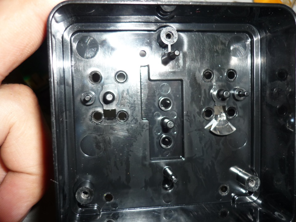

вообщем с электрикой все сделано, переходим к механической части) там все просто, проделываем дырки для палочек которые жмут графитовую резинку и замыкают контакт:
вставляем палочки, и прозрачное стекло для подсветки кнопки:

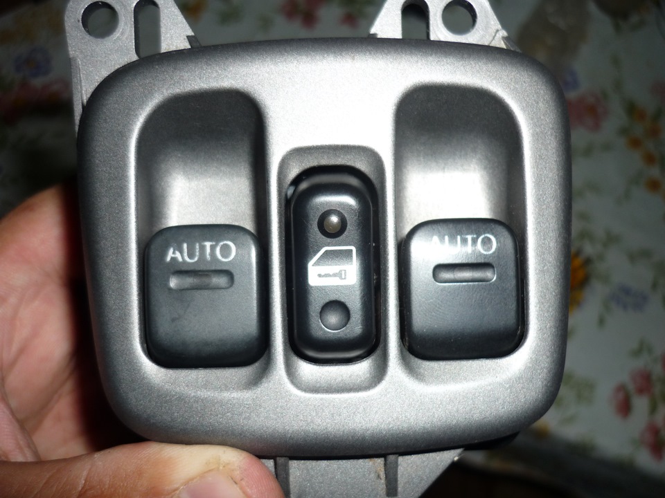

ну и напоследок переставляем кнопку AUTO на родной блок, и общая картина:
идем ставить в машину, и радуемся, 2 автомата на стеклах))

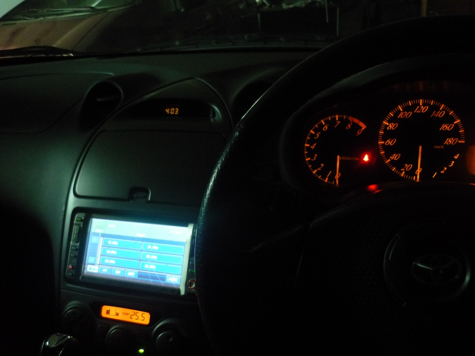

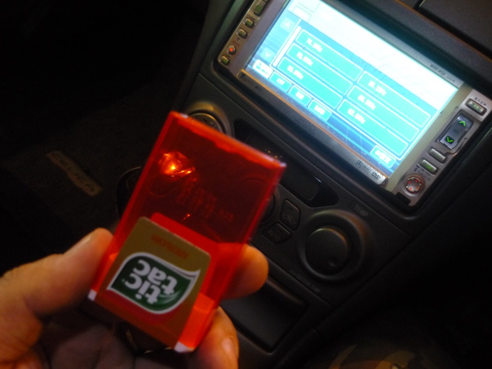

также по салону хотел давно переделать подсветку часов под рестайл оранжевого цвета, климат и кпп уже до этого переделал) было так:

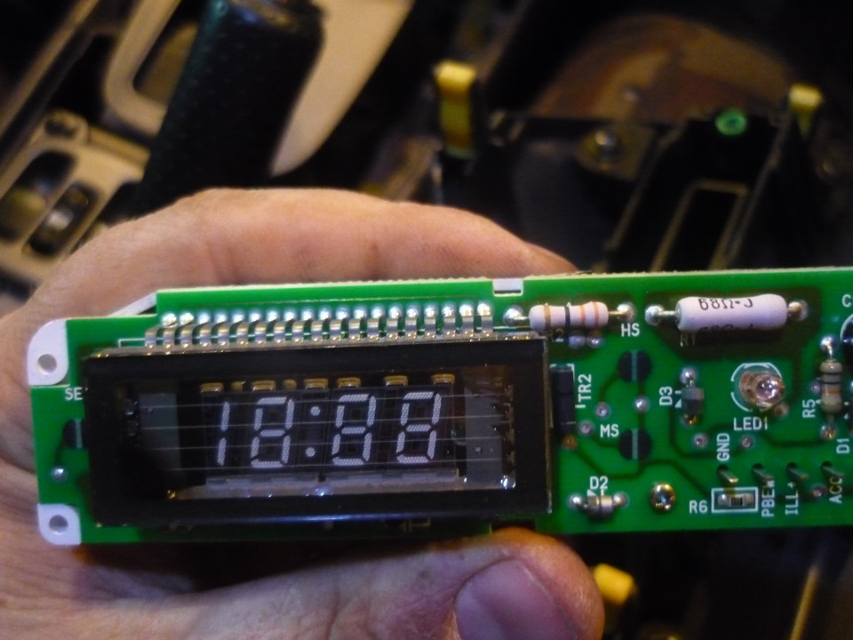

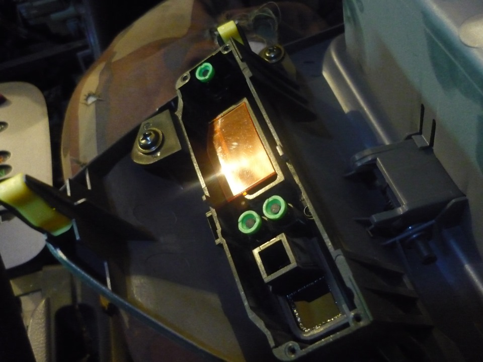

покупаем тик так, давно его не употреблял конечно, ну и пофиг, нужна сама коробка оранжевого цвета)
разбираем часики с панелью, вырезаем прямоугольной формы и подкладываем между дисплеем часами и темным стеклом:

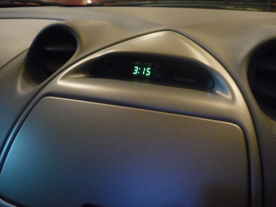

ну и собираем, смотрим:
все классно все в цвет))

эх, ещё бы фотографию в хорошем качестве электронной части где электрик паял цены бы тебе не было)
Да нормальный электрик сможет это все заколхозить
Друг мой, а скажи пожалуйста в косу к пассажирской двери надо провода добавлять или изменению подлежит только блок управления?
нет- питание на него подходит, врезается чисто контролер питания в блок управления.
Принял. А для 2ого контроллера потребуется доп. плата?!
Нет, мне он в старую впоял.
ты же где то выше писал, что отдельная плата при помощи проводочков к основной припаивалась?!
Человек один на драйве есть, он 2 блока через проводку запитал.я как понял, можно пассажирский стекл. Перенаправить на 2 ой блок, перепоять провода да и все.

То, что у вас отсутствовало сверху на плате — это всего-лишь светодиод подсветки клавиши с резистором. Там даже подпись рядом LED1.
Только название приводит к некой путанице. Это не доводчик!
Доводчик — это блок, который закрывает все окна (и люк) при постановке машины на охрану.
А это клавиши с АВТО поднятием /АВТО опусканием. Их можно назвать "автодоводчиком", но тогда путаница с первым устройством начинается…

вчера спросил его говорит, припоял блок к плате проводками, затем была сделана отдельная плата с какими то резисторами, короче он помимо черного такого блока который щелкает еще спаял отдельную плату, типа такой www.sovinservice.ru/shopimages/el_4055009940_b.jpg, эти конденсаторы и резисторы тоже выпаивал с 2го блока на самодельную плату, и плюс подбирал какие то другие ахах, короче там ни все так просто))
Черный блок, который щелкает, по-моему не более, чем реле.
Понятно, что он еще чет нахлабучил там, дайте нормальный фак! )
Вот, кажись вчитался. Чтт за кортроллер перепаивался и куда? Можно фото или описание что куда? )
на обратной плате есть блок, по размерам типа предохранителя под капотом, вот его и выпаяли и запояли мне в блок рядом с родным…фото и инструкции нет, знакомый сказал что частенько так делали на станциях люди которые сиги ставят…тем более у вас нищебродская плата, тебе нужно будет яповские 2 штуки купить.на америке ниче не получится cs418530.vk.me/v418530281/7fa6/Jj-_eFvIx64.jpg там тупо контактов нет…

Слушай, тестил я это дело, щелкает при автоматике где-то в районе черного правого блочка. Вопрос открыт: что перепаять-то? )))
f.a.d-cd.net/d0b5e84s-960.jpg
разбирать не буду, он сказал не стоит разбирать т.к. К корпусу приклеил блок контроллера, а вот про блок у него спрошу. завтра попробую с ним встретится, покажу фотку твою, наглядно

это вы ничего не поняли… То сопротивление что на верхней плате никакого отношения к подъёму\опусканию стёкол не имеет. Оно есть на япе и америке. Отвечает лишь за ограничение тока на светодиоде подсветки кнопки.
У америки на плате самого контроллера стоит ТОКОВЫЙ ШУНТ и уже по снимаемому потенциалу контроллер судит о возросшем токе при упирании стекла в крайнюю точку.

Клево сделал. Слушай, а кроме этих двух ничего не перепаивалось? И, что будет, если светодиод не впаивать? А, и какого нн хватало плюса на двери?
это я все сделал ради подсветки, а думал что этот резистор и есть контроллер питания.

Неплохо придумал с оранжевой вставкой из под коробки тик так, молодец:)
спасибо, есть еще пакеты в магазине прозрачные оранжевые, ахахха))
ахаха, вот умора))) уважаю сообразительных!
пакет пришлось бы утюгом разглаживать, чтоб часы не кривые были по изображению))) колхоз херли))
Я экспериментировал так с разноцветными пластиковыми папками для файлов, получилось много разных цветов, а вот белого добиться было очень тяжело. 4 розовых слоя на зеленые часы дают белый, но очень блеклый.

cs418530.vk.me/v418530281/7fa6/Jj-_eFvIx64.jpg вот ваша плата) точняк ты говоришь…как так могли сделать нищебродно…
:D
И нашёл же… Ну, всё по-селикаводчески, нищебродство — наше всё :))
да не говори)

У кнопки три положения) Её стандартное срединное, нажим вверх и нажим вниз)))
