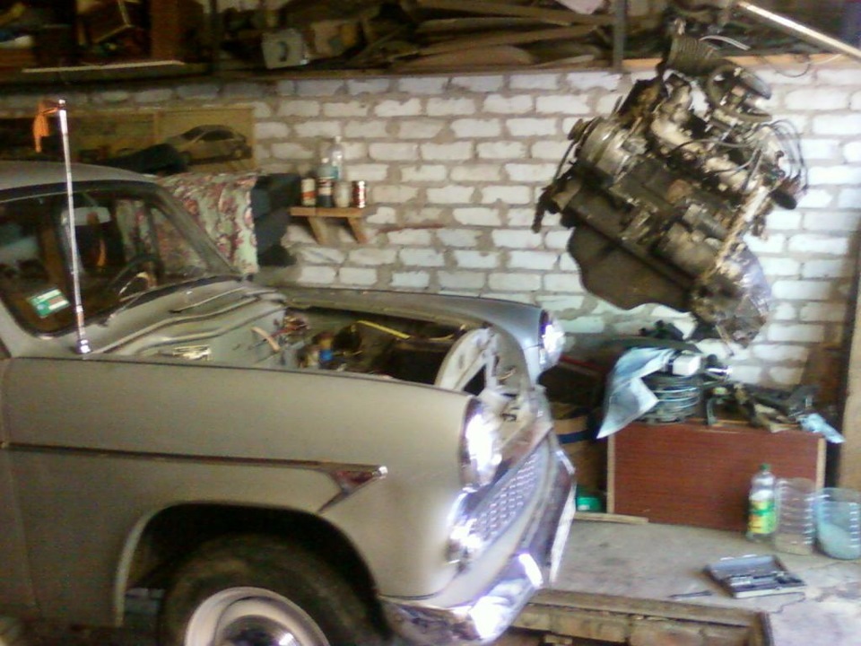

Сейчас авто на кап. ремонте. Решил поменять полностью двигатель. Когда подсчитал сколько уйдет денег на качественный кап.ремонт 408-го мотора -пришел в ужас. Решил купить новый двигатель с САКа. Мне повезло, попался такой за 1000 грн. в Донецкой области доплатил ещё 200 грн. и забрал новый радиатор к нему. Ездил за ним на Скорпионе, поездочка получилась ещё та, с приключениями. На данный момент машина без двигателя и без передней подвески. Сейчас активно занимаюсь подвеской. Решил провести маленький эксперимент: поскольку мне все равно было необходимо заменить верхние рычаги решил купить и поставить переделанные под нивовский сайлентблок. А нижние будут полиуретоновые. А заодно посмотреть, что из них дольше отходит. Если нивовские сдадут раньше куплю аналогичны но уже полиуретановые. Очень много запчастей было куплено на украинском
форуме Москвич, за что всем продавцам ОГРОМНОЕ СПАСИБО! Как нибудь собирусь и составлю список всего, что было приобретено, а заодно и бюджет, по крайней мере то, что вспомню. :) Несколько фото когда вынимал двигатель.
